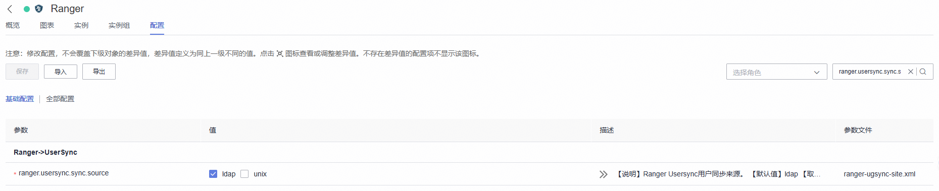

  2. 在Manager页面选择“集群 > 服务 > Ranger > 配置 > 基本配置”,在搜索框中搜索“ranger.usersync.sync.source”参数,勾选“ldap”,如图3。如果没有查到该参数,可以尝试在搜索框中搜索“ranger.usersync.config.expandor”参数,设置其名称为“ranger.usersync.sync.source”,对应值为“ldap”,如图4。
    MRS集群低版本(例如MRS 3.1.0)默认不开放此配置项,则需要联系MRS服务客服或技术支持人员协助处理。
    图3 配置ranger.usersync.sync.source参数
    图4 配置ranger.usersync.config.expandor参数
  3. 参数配置完成后,单击左上角的“保存”,在弹窗中单击“确定”保存配置。
  4. 保存成功后,切换到实例页签,选择配置已过期的UserSync实例后,单击“更多 > 滚动重启实例”,使配置生效。
