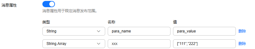

    • 打开“消息属性”后,发送消息时,会按照消息属性限定消息发布范围。消息属性用于限定消息发布范围,系统会按照设置的属性名称和属性值进行发送。比如,可以针对不同人员配置不同的告警接收条件。String.Array的值最多可设置10个。消息属性配置的详细信息请参见订阅筛选策略使用样例。
      图4 配置消息属性
      SMN的消息属性相关约束如下描述。
      • 消息属性名称,只能包含小写英文字母([a-z])、数字([0-9])、下划线(_),下划线不能出现在开始或结尾,下划线不能连续出现,长度为1到32个字符。当属性类型为“String”时,消息属性值为字符串,只能包含中英文、数字、下划线,长度为1到32个字符。当属性类型为“String.Array”时,消息属性值为字符串数组,数组长度为1到10,数组中的元素内容不能重复,数组中的每个字符串都只能包含中英文、数字、下划线,且长度为1到32个字符。String.Array的值最多可设置10个。
      • 消息发送相关约束的更多详细描述请参见消息发布。
