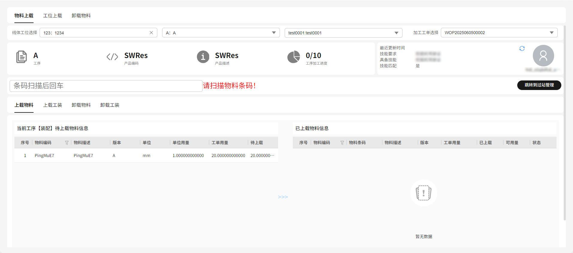

  4. (可选)上载物料。
    1. 选择“上载物料”页签。
    2. 扫描/输入“当前工序【装配】可上载物料信息”对应的物料条码,按回车键。
      扫描/输入的物料条码如果已在其他工单中上载,系统将提示是否将上工单清线,请根据实际需求进行操作。
      • 对应物料信息移入“已上载物料信息”。
      • “已上载物料信息”中存在多个物料信息记录时,支持拖拽操作调整物料扣减顺序。
      • “物料基础信息管理”页面对应“生产过程状态”为“初始化”的物料变为“已上载”。
      图1 上载物料
      • “可上载物料信息”的“状态”包括:
        • 未齐套:待上载大于0。若已上载大于等于单位用量,可以进行过站。
        • 已齐套:待上载小于等于0。
      • “已上载物料信息”的“状态”包括:
        • 已上载:上载物料后的初始状态。
        • 消耗中:正在消耗中的物料。(物料消耗在“生产过站管理”中操作。)
        • 已耗尽:已被消耗完的物料。(物料消耗在“生产过站管理”中操作。)
        • 已卸载:物料已被卸载。

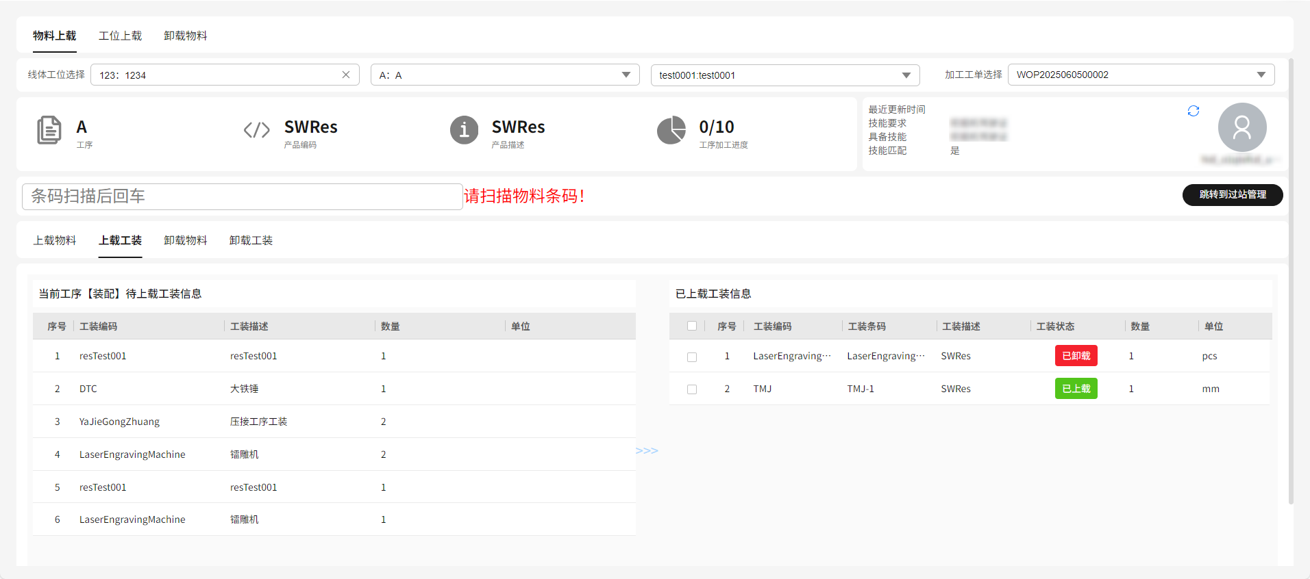

  5. (可选)上载工装。
    1. 选择“上载工装”页签。
    2. 扫描/输入“当前工序【装配】待上载工装信息”对应的资源编号,按回车键。
      扫描/输入的资源编码需未被其他工单上载中。单击主资源左侧的可查看替代资源,支持扫描/输入替代资源的资源编号。
      对应工装信息移入“已上载工装信息”。
      图2 上载工装
      “已上载工装信息”的“状态”包括:
      • 已上载:上载工装后的初始状态。
      • 已卸载:工装已被卸载。

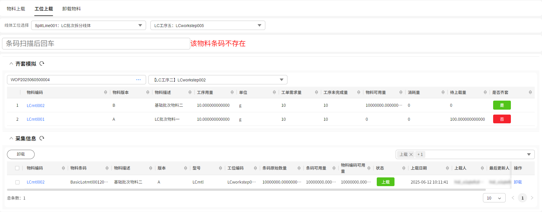

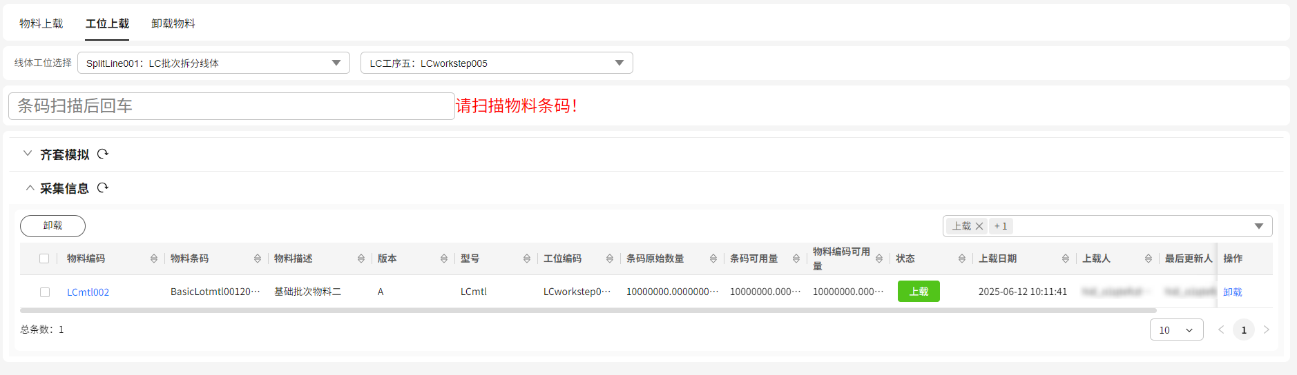

工位上载
批次物料上载到工位,支持多个工单共享工位上的批次物料。
  1. 在顶部导航栏中,选择“生产管理 > 生产准备 > 生产物料上载”,进入“生产物料上载”页面。
  2. 选择“工位上载”页签。
  3. 选择线体、工位:
    • 线体:数据来源于“产线能力配置”。
    • 工位:线体下工位关联的工序。
  4. 扫描/输入“物料基础信息管理”页面对应“生产过程状态”为“初始化”的物料条码,按回车键。
    • “采集信息”当中显示扫描/输入的物料。
    • “物料基础信息管理”页面对应物料的“生产过程状态”变为“已上载”。
    图3 工位上载
  5. (可选)物料齐套查询。
    1. 单击“齐套模拟”前的。
    2. 在“齐套模拟”下,选择工单号及其关联的工序。
      “齐套模拟”当中显示物料是否齐套。
      图4 齐套模拟

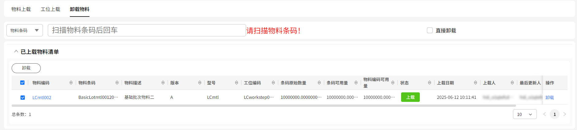

卸载物料
可以按照工单、工位或物料条码卸载批次物料,提高效率。如果勾选“直接卸载”(默认未勾选),则扫描/输入物料条码、工单号或工位编码后,直接卸载指定对象下的所有批次物料。下面操作以未勾选“直接卸载”为例。
  2. 选择“卸载物料”页签。
  3. 根据实际需要选择物料条码、工单号或工位编码,然后扫描/输入对应数据信息,按回车键。
  4. 在“已上载物料清单”中选择以下一种方式卸载物料:
    • 勾选物料记录前的,再单击“卸载”,卸载物料。
    • 单击物料记录“操作”列的“卸载”,卸载物料。
    图5 卸载物料
