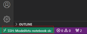

    当左下角显示如下状态时,代表实例连接成功:
    图7 实例连接成功

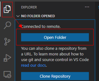

    1. 单击“File > Open Folder”,选择要打开的路径,单击“OK”。
      图9 Open Folder
      图10 选择文件路径
    1. 此时,会在IDE左侧出现该开发环境下的目录结构,选择想要上传的代码及其他文件,拖拽至目录对应的文件夹内即完成本地代码上传至云端。
