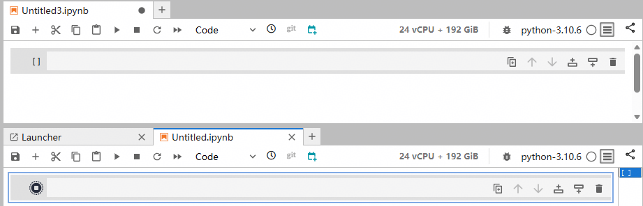

JupyterLab可以在同一个窗口同时打开几个Notebook或文件(如HTML、TXT、Markdown等),以页签形式展示。
JupyterLab的一大优点是,可以任意排版多个文件。在右侧文件展示区,您可以拖动打开文件,随意调整文件展示位置,可以同时打开多个文件。
图4 多文件任意编排
当在一个Notebook中写代码时,如果需要实时同步编辑文件并查看执行结果,可以新建该文件的多个视图。
打开ipynb文件,然后单击菜单栏“File > New View for Notebook”,即可打开多个视图。
图5 同一个文件的多个视图

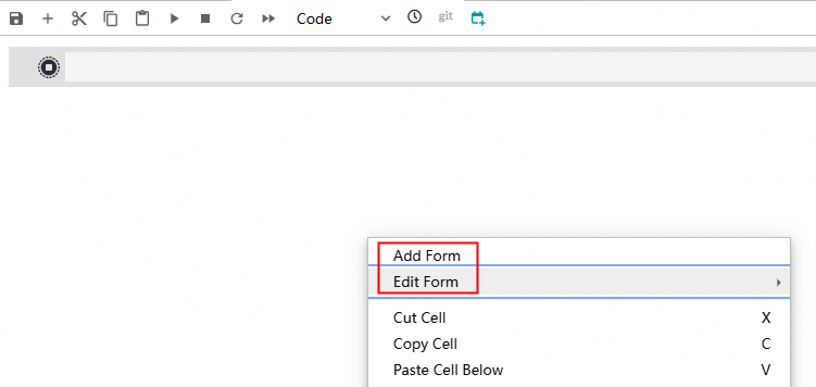

  • 仅对Code cell类型新增了Edit Form和Add Form功能,如果cell类型是Markdown或者Raw类型则不支持。如下图所示。
    图11 查看Code cell
  • 打开新的代码后,需先Add Form,再Edit Form。
    图12 Code类型的cell右键选项
  • “Add Form”会将Code cell水平拆分为两种编辑区域,左侧为代码区域,右侧为表单区域。单击表单右侧的“Edit”可修改默认标题。

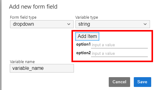

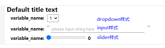

    Add new form field
    • 支持新增“dropdown”、“input”和“slider”类型的表单。每新增一个字段,会分别在代码和表单区域中增加对应的变量,修改表单区域的值也会同时修改代码变量值。
    说明:
    创建dropdown类型的表单时,“ADD Item”至少创建2项。如图15所示。
    • 表单字段类型为“dropdown”时,支持的变量类型为“raw”和“string”。
    • 表单字段类型为“input”时,支持的变量类型有“boolean”、“date”、“integer”、“number” 、“raw”和“string”。
    • 表单字段类型为“slider”时,支持输入滑动条的最小值、最大值和步长。

    图14 “dropdown”,“input”,“slider”的表单样式
    图15 创建“dropdown”类型的表单
