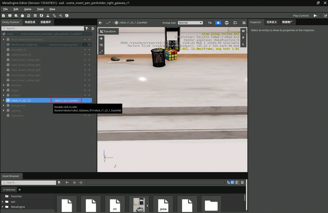

    1. 在左侧“Entity Outliner”找到robot prefab并双击,双击之后会高亮显示。
      图1 双击robot prefab

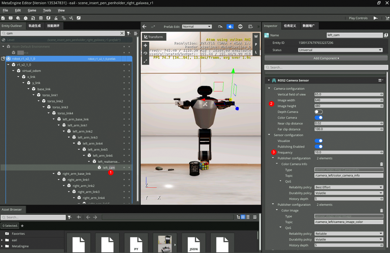

    2. 双击robot prefab后,在左侧“Entity Outliner”的搜索框中输入“cam”,选中相机,单击右上角的“Inspector”并找到“ROS2 Camera Sensor”,调整该组件下的参数:“Vertical field of view”、“Image width”、“Image height”、“Frequency”,取值根据实际物理相机进行调整。
      不同类型机器人相机如下:
      • 星海图:left_cam、right_cam、head_cam
      • 青龙:camera_right、camera_left、camera_front
      • 节卡:camera_wrist、camera_external
      • 千寻墨子:camera_left、camera_front、camera_right
      • A1Z:wrist_camera、external_camera
      图2 修改相机参数
