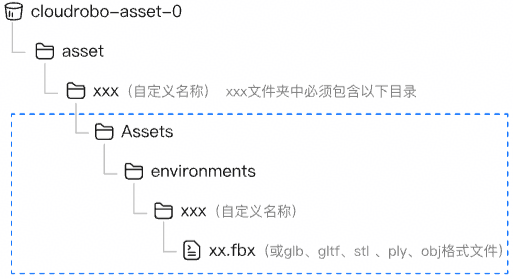

      • 选择的OBS存储路径的文件夹的下一级必须包含/Assets/environments/{场景名}/目录,且/Assets/environments/目录下至少一个子目录包含fbx、glb、gltf、stl 、ply、obj其中一种格式的文件。
      • 必须包含的目录可直接放在默认存储路径下,也可在默认路径后自定义文件夹下,例如以下场景。
        • 直接放在默认存储路径下,已选择路径为OBS://cloudrobo-asset-0/asset/,文件结构应满足如下图示。
        • 在默认路径后自定义文件夹下,已选择路径为OBS://cloudrobo-asset-0/asset/xxx/,文件结构应满足如下图示。

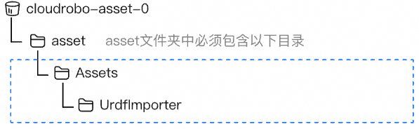

      • “标签”选择“铰链物体”时,资产来源选择的OBS存储路径的文件夹的下一级必须包含/Assets/UrdfImporter/目录。
        • “标签”选择“刚性物体”时,直接放在默认存储路径下,已选择路径为OBS://cloudrobo-asset-0/asset/,文件结构应满足如下图示。
        • “标签”选择“铰链物体”时,在默认路径后自定义文件夹下,已选择路径为OBS://cloudrobo-asset-0/asset/xxx/,文件结构应满足如下图示。
