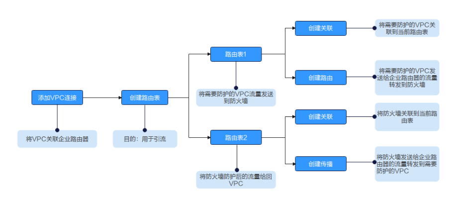

配置原理和流程
配置企业路由器并将流量引至云防火墙的核心原理,是通过路由规则与流量转发策略的协同,强制VPC间的流量经过云防火墙的安全检测与过滤。
以VPC1与VPC2互访为例,流量走向如下:
图1 流量走势图
  • VPC1访问VPC2:VPC1 → ER(路由表1) → CFW → ER(路由表2) → VPC2
  • VPC2访问VPC1:VPC2 → ER(路由表1) → CFW → ER(路由表2) → VPC1

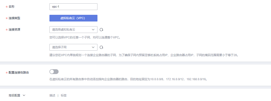

  • 类别二:用于VPC与ER之间的流量转发。具体操作如下:
    每增加一个防护的VPC,都需要增加一条连接,此处示例增加两条连接。
    1. 进入VPC边界防火墙管理页面,并在下方资源列表中,单击目标资源操作列的“编辑防护VPC”,进入目标ER详情页面的的“连接”页签。
      图3 编辑防护VPC
    2. 创建VPC1所需连接。
      1. 在目标ER详情页面的“连接”页签下,单击“添加连接”,进入添加连接页面。
        图4 添加连接
      2. 根据界面提示,配置连接的基本信息。
        表2 添加连接
        参数名称
        参数说明
        取值样例
        名称
        输入连接的名称。要求如下:
        • 长度范围为1~64位。
        • 名称由中文、英文字母、数字、下划线(_)、中划线(-)、点(.)组成。
        er-attach-vpc1
        连接类型
        此处选择“虚拟私有云(VPC)”,表示接入企业路由器的实例为虚拟私有云。
        虚拟私有云(VPC)
        连接资源
        选择连接资源。
        1. 选择虚拟私有云:在下拉列表中选择待接入ER的VPC,您可以输入名称快速找到目标VPC。
        2. 选择子网:在下拉列表中选择VPC的子网,您可以输入名称快速找到目标子网。
        • 虚拟私有云:vpc-01
        • 子网:subnet-A01
        (可选)配置连接侧路由
        确认是否开启配置连接侧路由。
        • 开启:在虚拟私有云的所有路由表中自动添加指向企业路由器的路由,目的地址固定为10.0.0.0/8,172.16.0.0/12,192.168.0.0/16。
        • 关闭:如果虚拟私有云路由表中的路由与这三个网段冲突,则会添加失败。此时建议您不要开启该选项,并在企业路由器创建完成后,手动参见步骤四:在VPC路由表中手动添加指向ER的路由进行处理。
        说明:
        • 该参数只能在创建VPC连接时开启,创建完成后不支持开启。
        • VPC连接开启IPv6后,开启“配置连接侧路由”时,系统仅在VPC路由表中自动添加IPv4路由,不会自动添加IPv6路由,需手动添加。
        关闭
        (可选)标签
        为连接绑定标签,标签用于标识云资源,可通过标签实现对云资源的分类和搜索。
        关于标签更详细的说明,请参见标签概述。
        标签键:test01
        标签值:01
        (可选)描述
        您可以根据需要在文本框中输入对该连接的描述信息。
      3. 基本信息设置完成后,单击“立即创建”。
        返回连接列表页面。待状态由“创建中”变为“正常”,表示连接创建成功。

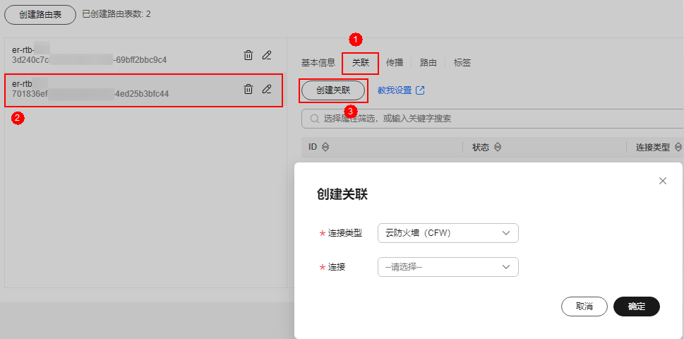

  2. 配置路由表。
    1. 在路由表设置页面,选择路由表2(此处示例选择“er-rtb-cfw-vpc-02”),进入路由表的“基本信息”页面。
    2. 创建关联,将CFW关联到企业路由器的路由表2。
      1. 选择“关联”页签,并在“关联”页签下,单击“创建关联”后,根据界面提示填写配置信息。
        图13 创建关联
        表9 创建关联
        参数名称
        参数说明
        取值样例
        连接类型
        选择连接类型,此处选择云防火墙(CFW)。
        云防火墙(CFW)
        连接
        在连接下拉列表中,选择自动生成的防火墙连接(cfw-er-auto-attach)。
        cfw-er-auto-attach
      2. 配置完成后,单击“确定”。
