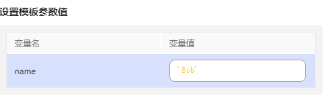

- 回复模板中的参数值需要填写引号,如下图所示。
图1 变量值

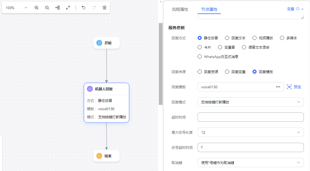

如何使用图元
- 单击图元,或使用鼠标将图元拖拽到画布上。在配置应答参数前,您需要事先维护语音、视频资源相关的资源模板,然后在服务参数区域选择您预先维护的回复模板。
- 当邮件渠道使用机器人,自动回复客户邮件时,可使用该图元。请遵从如下规则配置:
- 回复方式选择回复文本
- 回复来源选择回复变量
- 回复变量可选择全局变量和流程变量,变量请严格按照如下格式配置。
自动回复邮件模板ID
自动回复邮件模板ID可在管理员配置通知模板中创建。
- 回复模式按实际需要选择
典型使用场景
下面使用机器人回复图元示例一个向客户播放欢迎词的场景。
- 操作员登录客户服务云,选择 。
- 配置智能IVR流程。
- 选择 ,单击增加一个简单流程。
- 单击流程变量区域后的+,在弹出窗口中填写变量名称和数据类型,该变量的缺省值用于向客户播放。
图2 添加流程变量界面图3 流程编排示例
- 保存并发布流程。
- 选择 ,将流程绑定机器人。
- 选择“呼叫测试”,在弹出的测试对话窗口中单击“开始呼叫”,测试机器人。机器人自动回答流程编排中的变量值表示配置成功。
