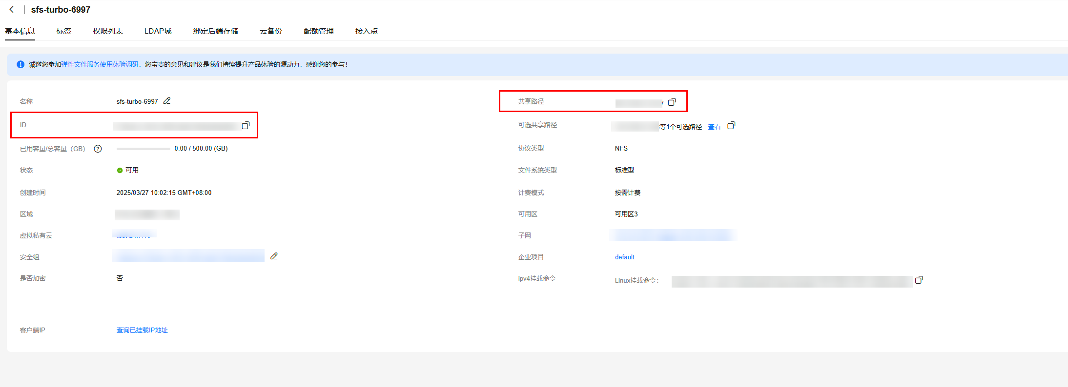

  1. 创建SFS Turbo文件系统,详见创建SFS Turbo文件系统。

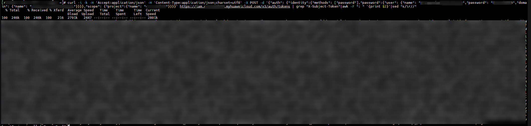

    1. 获取IAM token
       curl -i -k -H 'Accept:application/json' -H 'Content-Type:application/json;charset=utf8' -X POST -d '{"auth": {"identity":{"methods": ["password"],"password":{"user": {"name": "$username","password": "$password","domain": {"name": "$domain"}}}},"scope": {"project":{"name": "$project"}}}}' https://iam.cn-north-4.myhuaweicloud.com/v3/auth/tokens | grep "X-Subject-Token"|awk -F ": " '{print $2}'|sed "s/\r//"

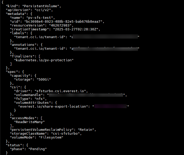

    2. 调用接口创建PV
       curl -H "X-Auth-Token:$token" -H 'Content-Type: application/json' -X POST -d @pv.json  -k -v https://cci.cn-north-4.myhuaweicloud.com/apis/cci/v2/persistentvolumes
      其中$token为2.a中获取的IAM token,pv.json为您要创建的PV信息,示例json如下:

      其中volumeHandle为您在1创建的SFS Turbo的ID,everest.io/share-export-location为您在1创建的SFS Turbo的共享路径。
      创建PV请求响应如下。

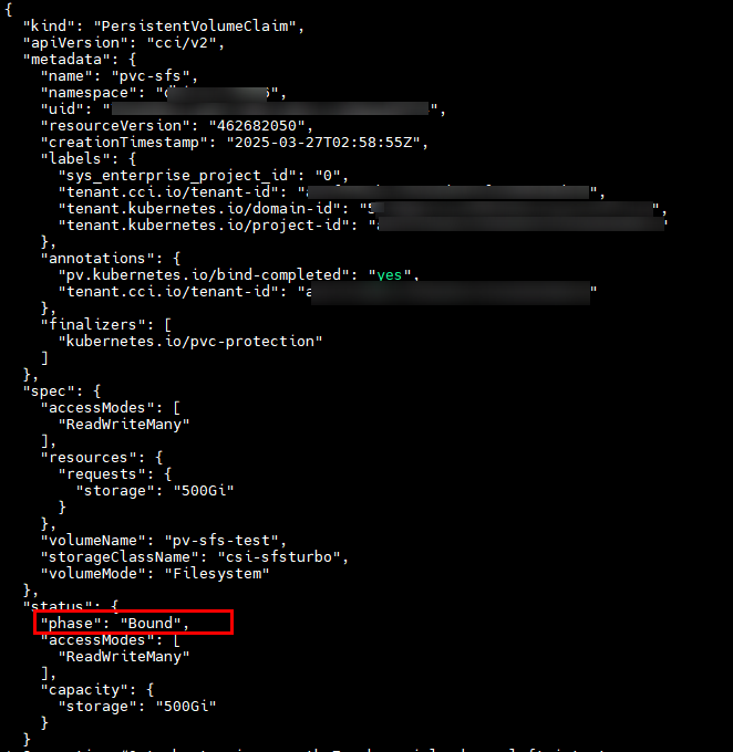

      curl -H "X-Auth-Token:$token" -H 'Content-Type: application/json' X POST -d @pvc.json  -k -v https://cci.cn-north-4.myhuaweicloud.com/apis/cci/v2/namespaces/${namespace}/persistentvolumeclaims
      其中pvc.json为您要创建的PVC信息,示例json如下:

      其中volumeName为您在3创建的PV名称。
      创建PVC请求响应如下,可以看到PVC已经绑定到PV。
