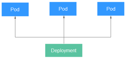

无状态负载与Kubernetes中Deployment Workloads的定义方式相同,是对Pod的服务化封装。一个无状态负载可以包含一个或多个Pod,每个Pod的角色相同,所以系统会自动为无状态负载的多个Pod分发请求。同一无状态负载的多个Pod可以通过挂载同一个存储卷(如PVC)来共享存储,具体是否共享取决于配置的卷类型和访问模式。
在容器组章节介绍了Pod,Pod是创建或部署的最小单位。云容器实例提供了Controller(控制器)来管理Pod,Controller可以创建和管理多个Pod,提供副本管理、滚动升级和自愈能力,其中最为常用的就是Deployment。一个Deployment可以包含一个或多个Pod副本,每个Pod副本的角色相同,所以系统会自动为Deployment的多个Pod副本分发请求。
Deployment集成了上线部署、滚动升级、创建副本,恢复上线任务,在某种程度上,Deployment可以帮用户实现无人值守的上线,大大降低了上线过程的复杂沟通、操作风险。
图1 无状态负载

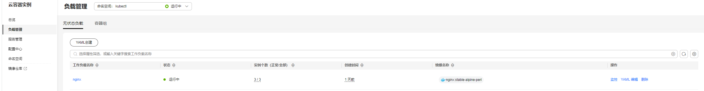

通过控制台界面创建无状态负载
CCI负载访问云服务需要通过VPCEP打通网络,如拉取SWR镜像、访问OBS、调用云服务API等场景。
  1. 登录云容器实例 CCI 2.0控制台。
  2. 左侧导航栏中选择“负载管理 > 无状态负载”,在页面单击“创建工作负载”。
  3. 添加基础配置。
