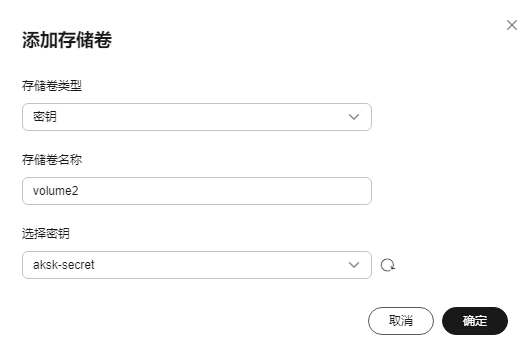

Secret的使用
Secret创建完后,可以在创建容器组的过程中以存储卷的形式挂载到容器中。如下图所示,将名为aksk-secret的密钥挂载到容器中,存储卷名称为volume2。
图1 使用Secret
