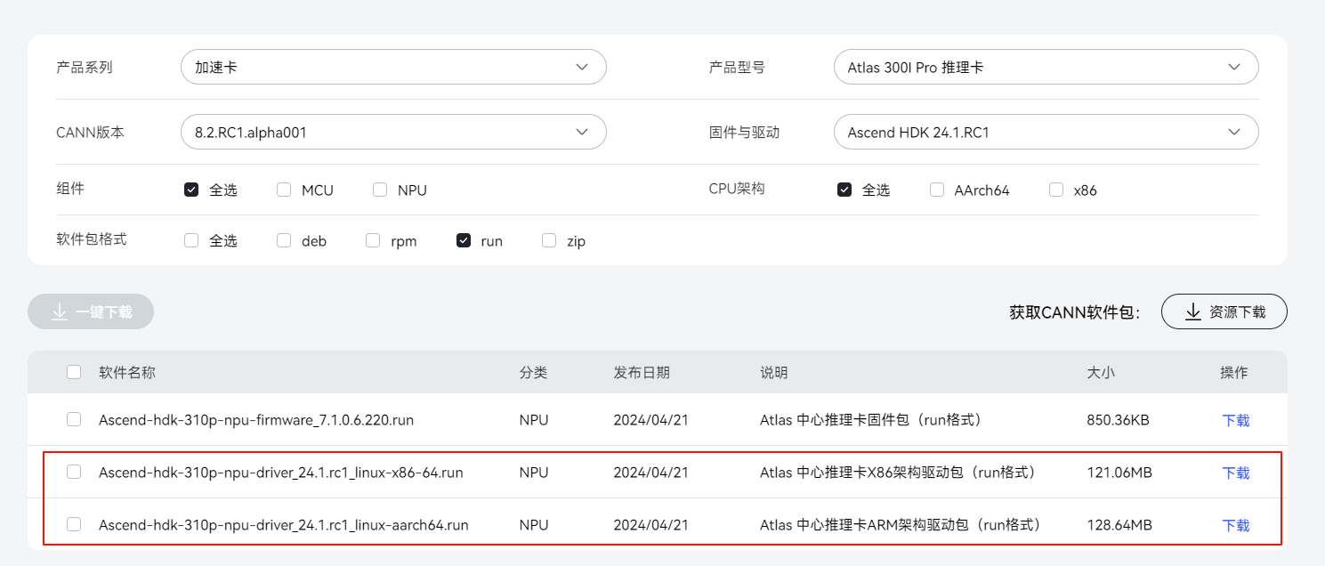

  • 集群中已安装CCE AI套件(Ascend NPU)插件,且版本在2.1.63以上,具体安装步骤请参见CCE AI套件(Ascend NPU)。
  • NPU节点上已安装NPU驱动,且驱动版本在23.0.1及以上。
    • 驱动升级时要求节点上有配套的NPU固件,重新安装驱动将涉及节点重启,建议在安装驱动前排空节点,具体操作请参见节点排水。虚拟机不支持固件升级。
    • 驱动升级时,如需在操作系统范围内为所有用户安装驱动,请配合使用--install-for-all参数,例如./Ascend-hdk-310p-npu-driver_x.x.x_linux-{arch}.run --full --install-for-all。
    • 如果驱动升级失败,请查看文档“常见问题 > 模板插件 > NPU驱动升级失败如何解决?”。
