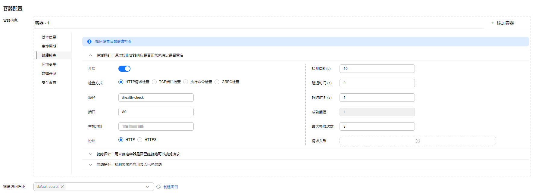

    HTTP请求检查的特有参数说明如下,表2中示例表明,集群会周期性地对容器发起请求“GET http://172.16.0.186:80/health-check”,以探测容器的健康状态。
    图2 HTTP请求检查
    表2 HTTP请求检查特有参数
    参数
    示例
    说明
    路径
    /health-check
    表示HTTP/HTTPS的检查路径。需要使用绝对路径,即以“/”开头。
    端口
    80
    必填项,表示容器监听端口,用于定位Pod的容器。
    主机地址
    172.16.0.186
    表示请求的主机地址,不填时默认为Pod实例的IP地址。
    协议
    HTTP
    表示发送请求所使用的协议,需与容器提供的服务类型匹配。

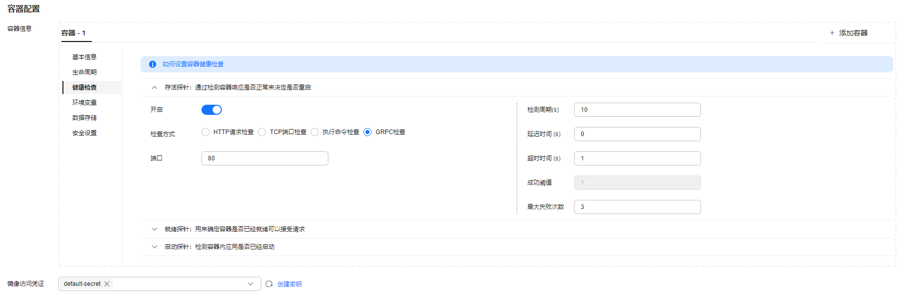

    图5 GRPC检查
    表5 GRPC检查特有参数
    参数
    示例
    说明
    端口
    80
