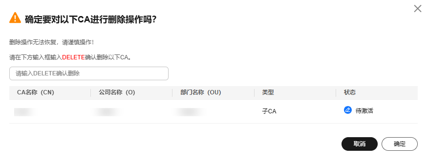

      在弹出的对话框中,输入“DELETE”。

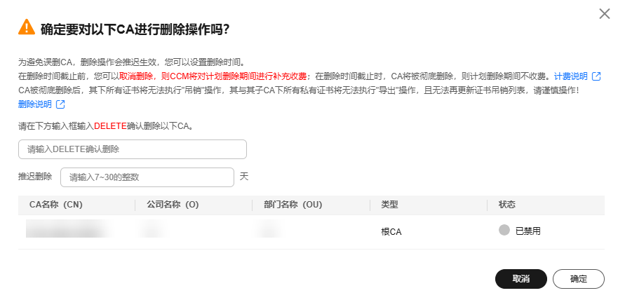

      在弹出的对话框中,输入“DELETE”,并填写“推迟删除”的时间,时间范围为7天~30天。
      图3 计划删除时间(已禁用、已过期状态私有CA)
  5. 单击“确定”,完成删除私有CA操作。
    • 待激活状态私有CA:当页面右上角弹出“删除CA xxx 成功!”,则说明删除私有CA操作成功。
    • 已禁用、已过期状态私有CA:当私有CA状态更新为“计划删除”,则说明计划删除私有CA操作成功。
