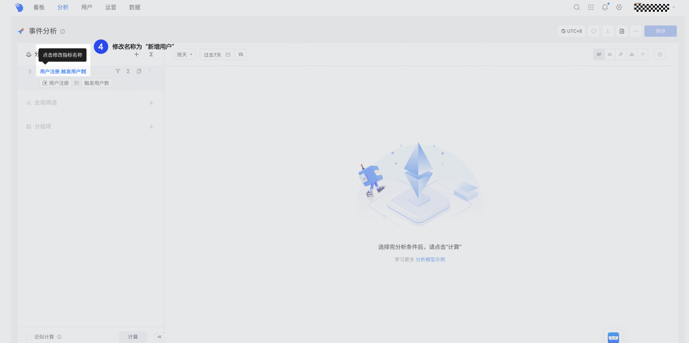

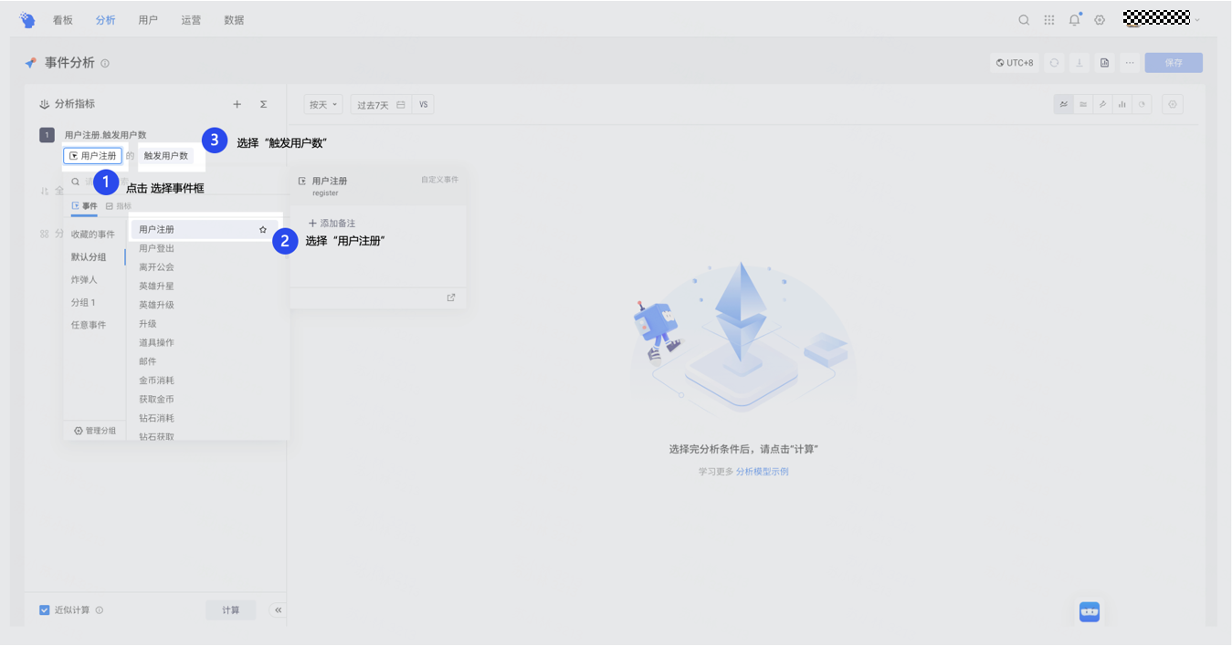

    新增用户数,事件框选择用户注册>触发用户,修改指标名称为“新增用户”;
    图2 创建新增用户数指标
    图3 修改指标名称为“新增用户”

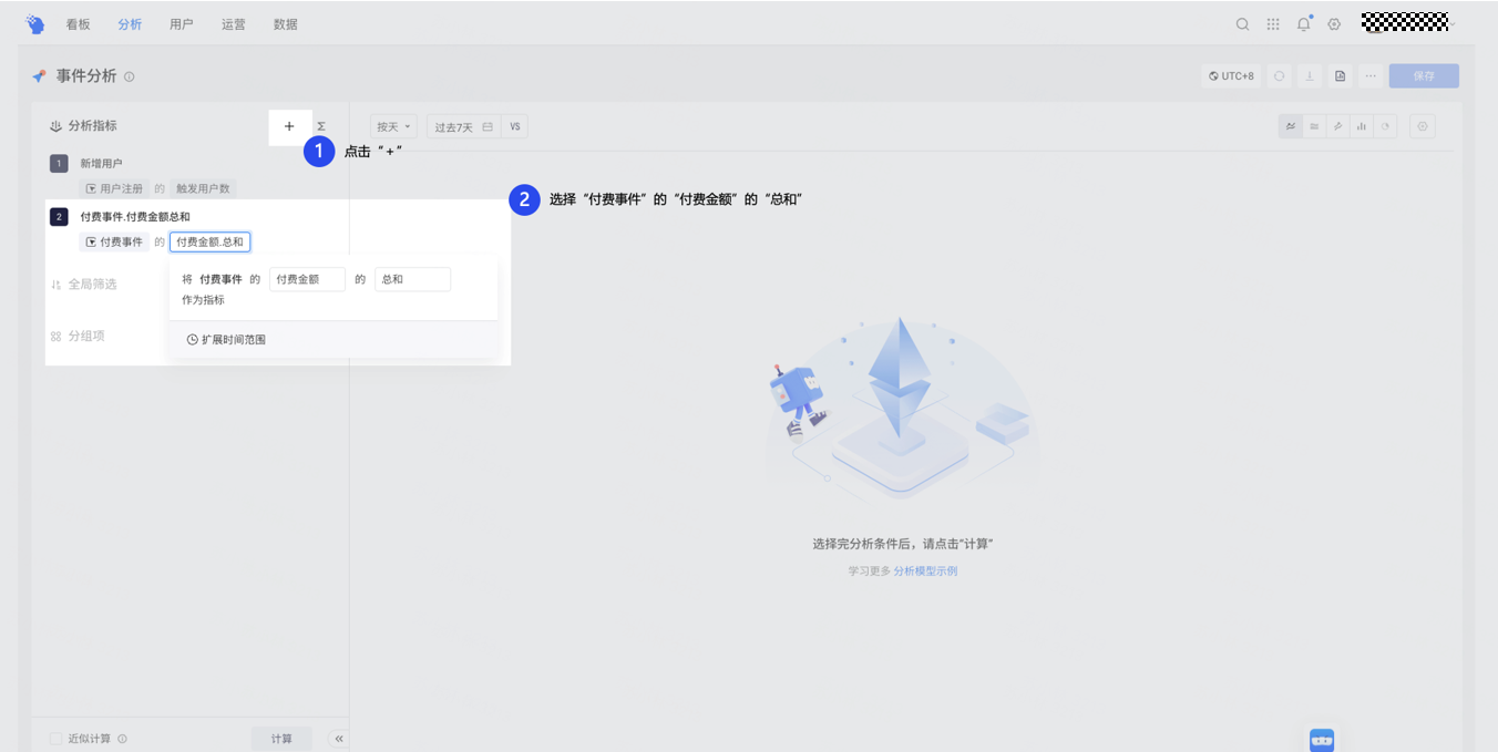

    付费金额,单击分析指标右侧的“+”增加分析指标,事件框选择付费事件>付费金额>总和,修改指标名称为“付费金额”,具体操作如图;
    图4 配置付费金额

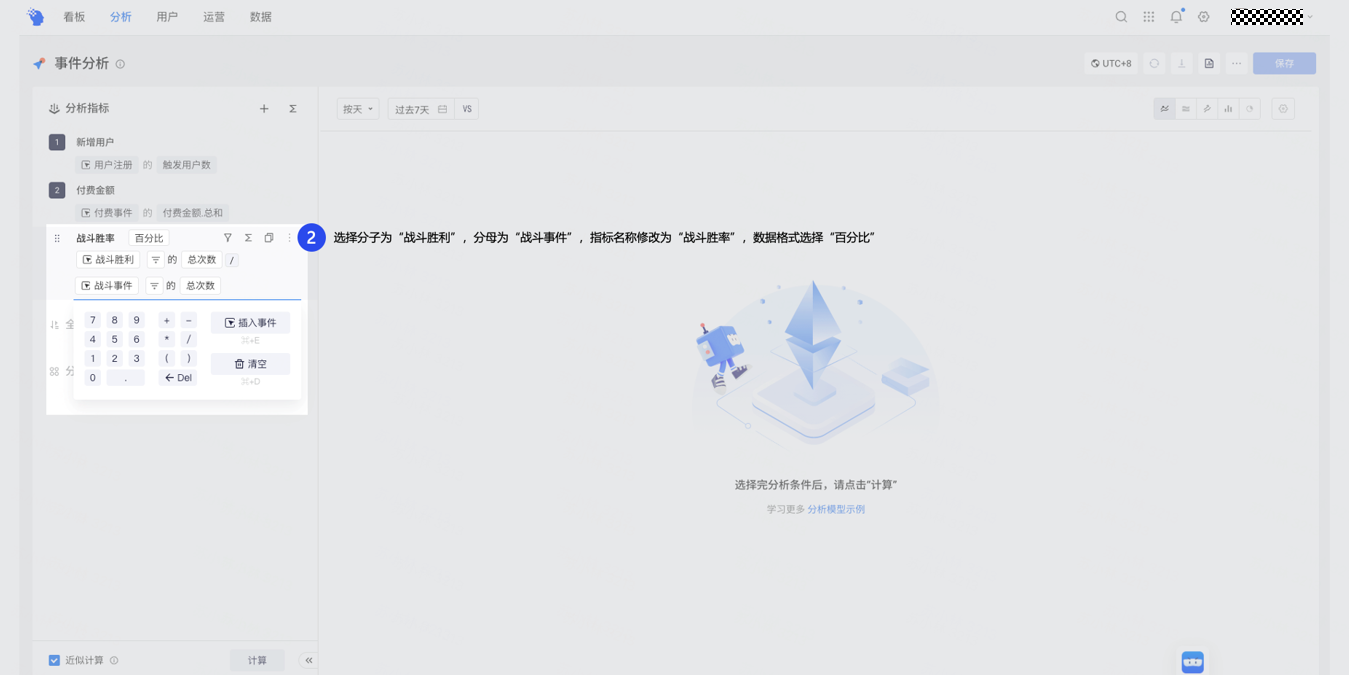

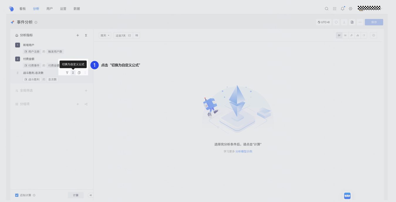

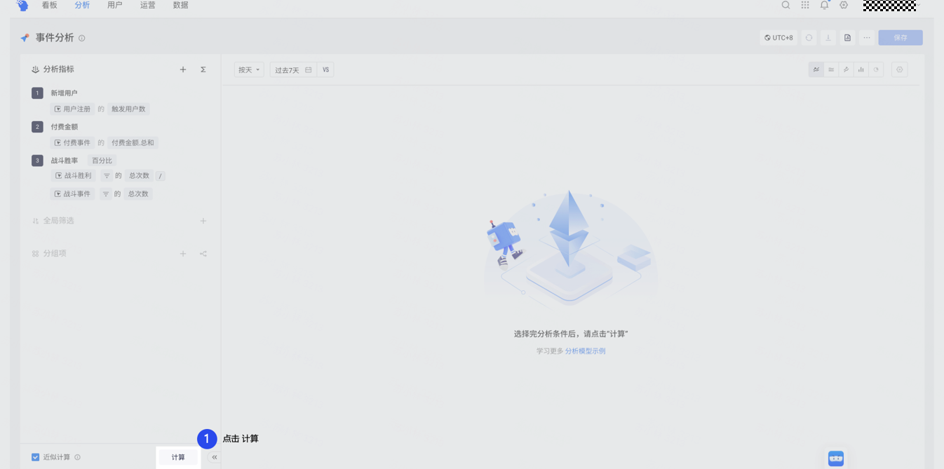

    战斗胜率,单击分析指标右侧的“+”增加分析指标,单击“$$\Sigma$$"切换为自定义公式得到比率类指标,公式支持四则运算,切换为自定义公式后,可以通过系统界面或键盘选择分子为“战斗胜利”的“总次数”,分母为“战斗事件”的“总次数”,数据格式为“百分比”,修改指标名称为“战斗胜率,具体操作如图;
    图5 切换公式模式
    图6 计算战斗胜率

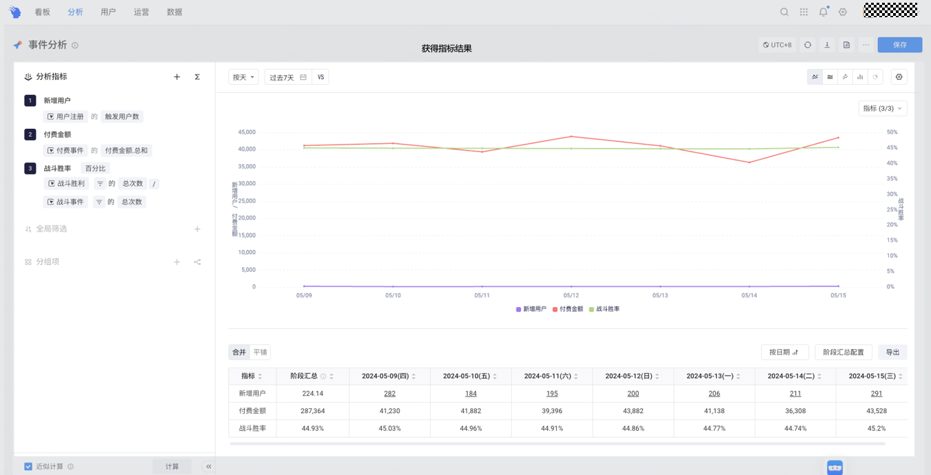

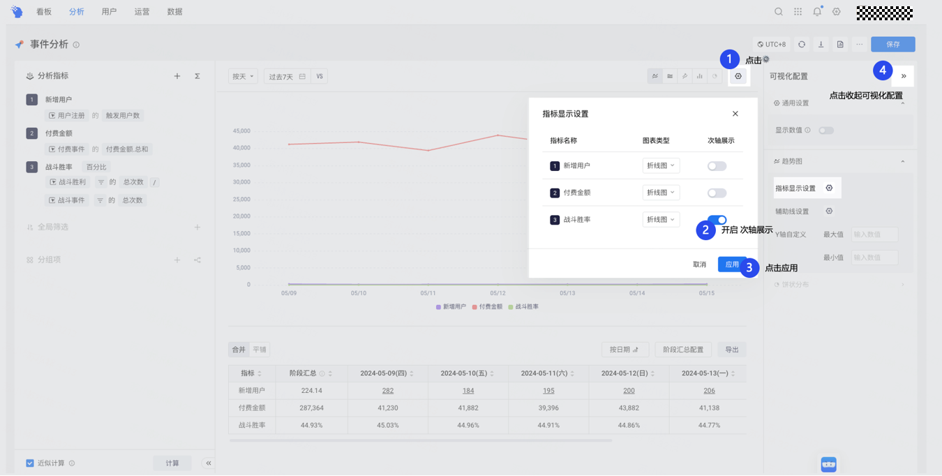

    单击计算,可以得到计算结果,其中战斗胜率是百分比,折线图靠近y轴=0的,趋势不明显,可以单击⚙>指标显示设置>战斗胜率-次轴展示,单击开启后>应用,单击“》”收起指标显示设置,可以更清晰的洞察战斗胜率的变化趋势,具体如图;
    图7 计算结果
    图8 配置次轴展示
    图9 计算结果

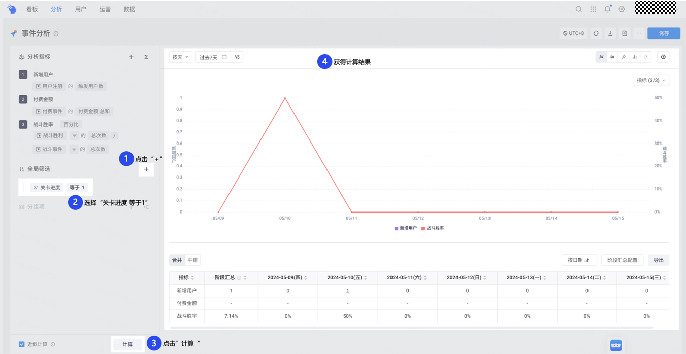

    您如果想看第1关的付费及战斗胜率,您可以单击全局筛选旁边的“+”>关卡进度,等于1>计算,获得计算结果如图;
    图10 筛选关卡进度等于1

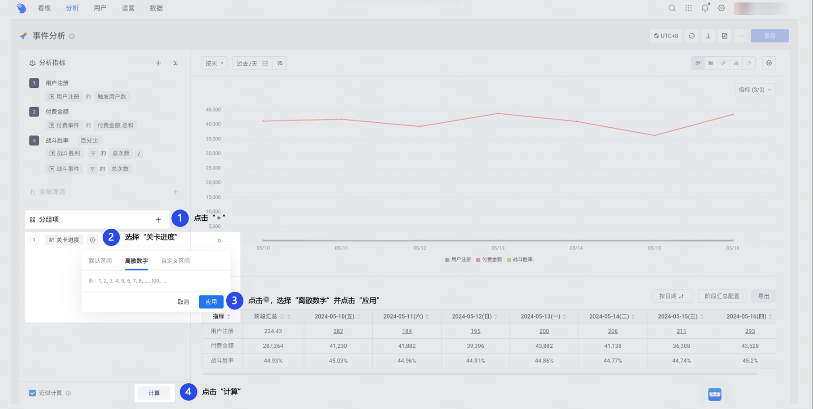

    如果您是想分析每个关卡的付费及战斗胜率情况,可以单击分组项旁边旁边的“+”>关卡进度 等于1>计算,获得计算结果,具体操作如图;
    图11 每个关卡的付费及战斗胜率情况

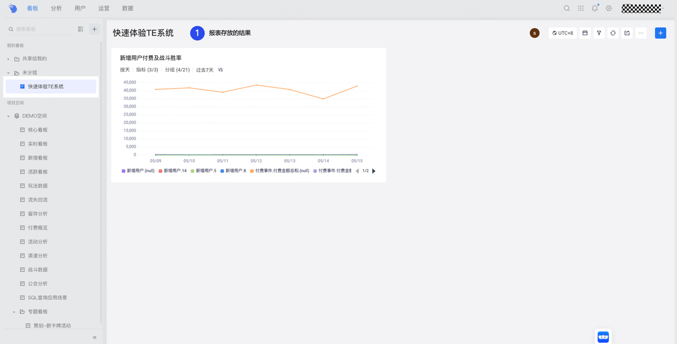

  4. 保存报表

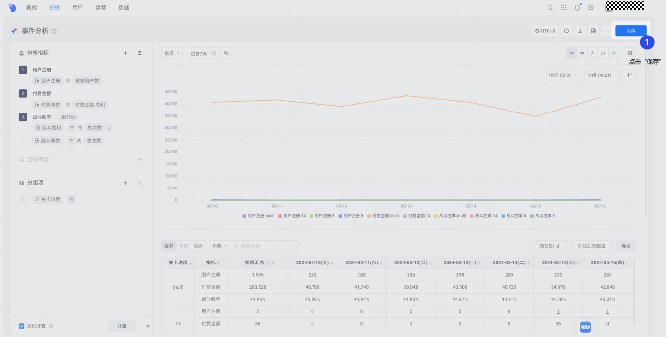

    如果需要经常查看这些指标,可以保存报表,单击保存>编写报表名称>选择保存位置为“快速体验TE系统”>单击去看板查看>跳转报表存放位置,具体操作如下图;
    图12 保存报表
    图13 报表保存位置

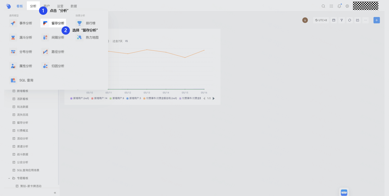

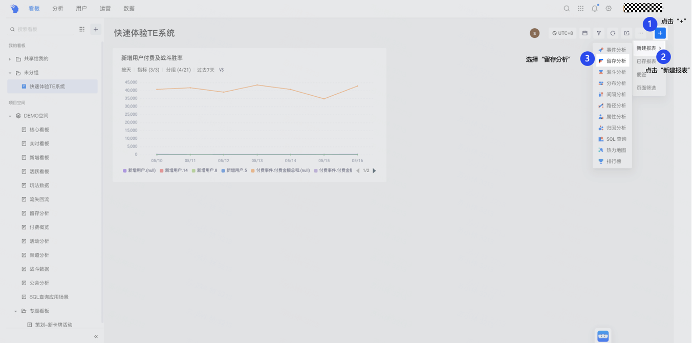

    根据指标需要计算留存、流失等选择留存分析模型,单击左上角的分析>留存分析,进入留存分析模型,如果需要把报表保存经常查看,可以在报表右上角单击+>新建报表>留存分析,进入留存分析模型;
    图14 直接创建留存分析
    图15 在报表中创建留存分析

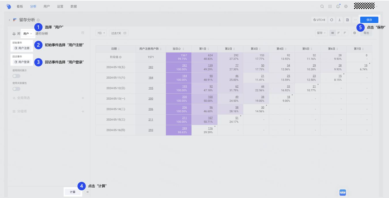

    新增用户留存,对用户进行分析>初始事件>选择用户注册>回访事件>选择用户登录>计算>保存,可以秒级查看当前新增用户留存情况,具体操作如下;
    图16 配置新增留存

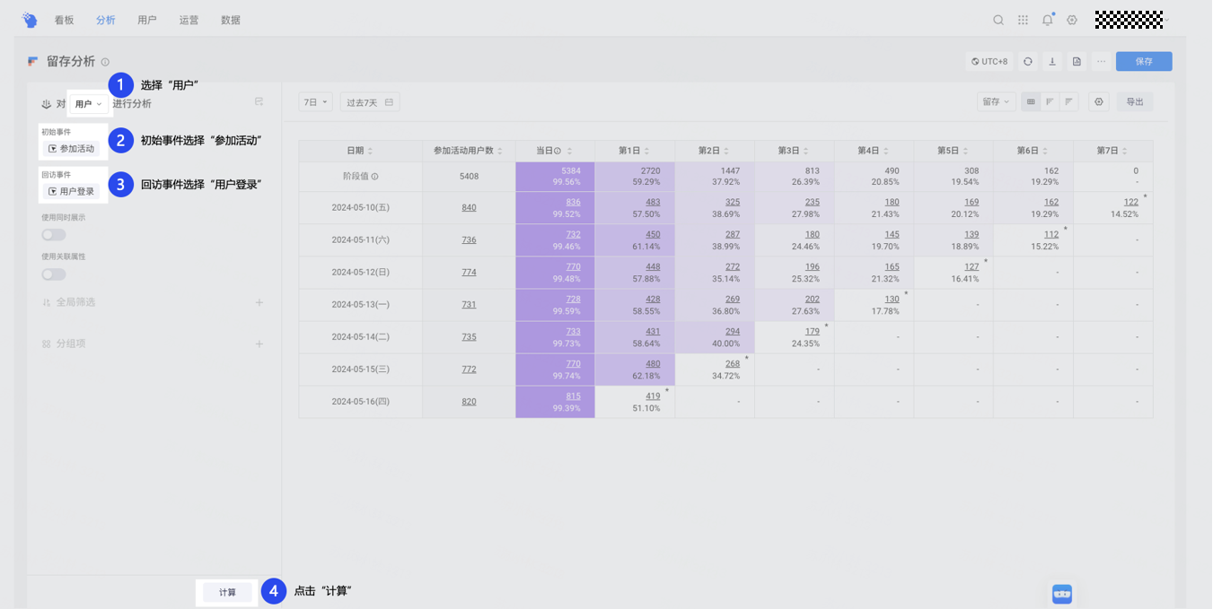

    活动留存,对用户进行分析>初始事件>选择参见活动>回访事件>选择用户登录>计算,可以查看活动留存情况,具体操作如下;
    图17 活动留存

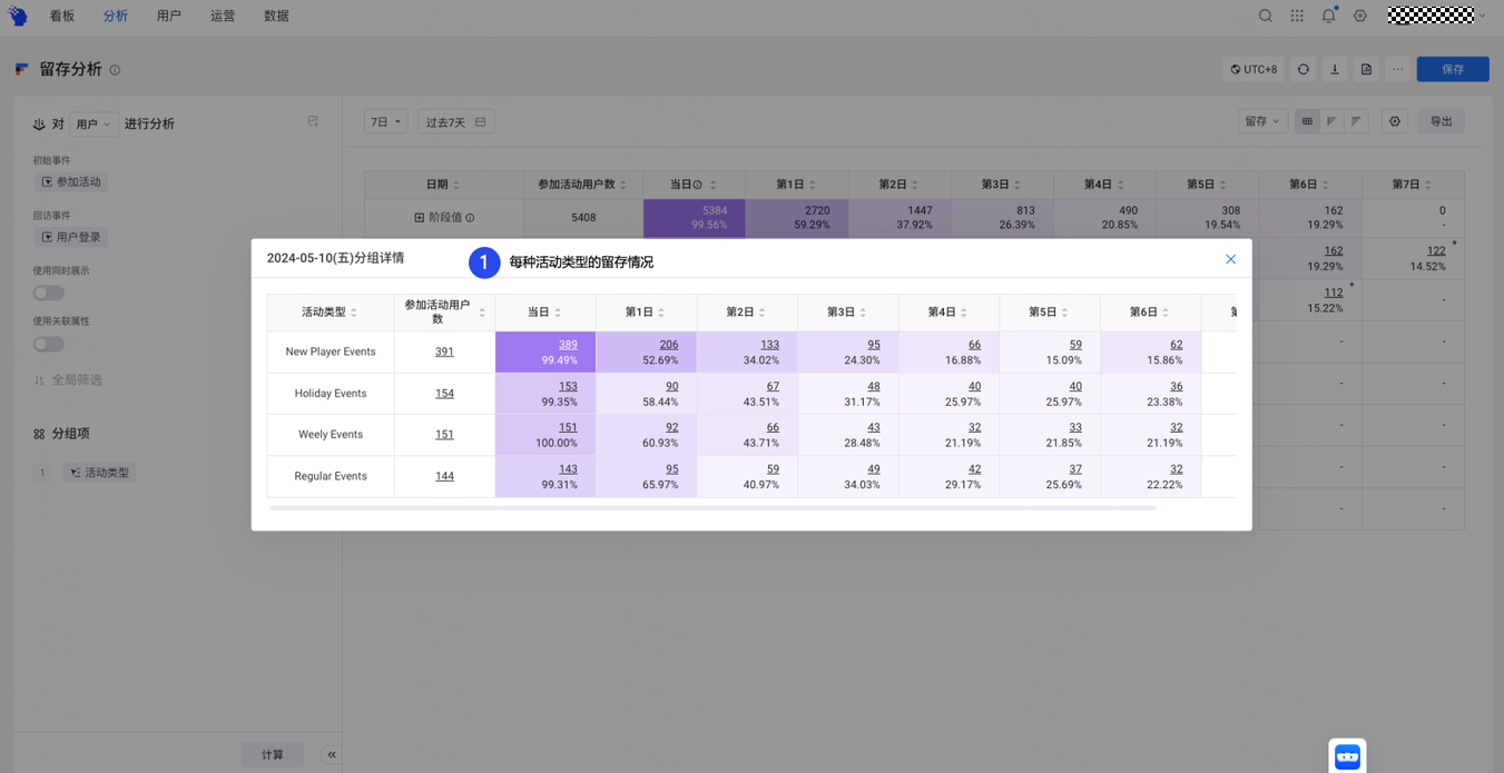

    不同活动留存率:如果想比对不同活动对活跃的促进情况,可以单击分组项旁边旁边的“+”>活动类型>计算>单击“+”,查看每种活动类型的活动留存情况,具体操作如图;
    图18 配置活动类型
    图19 每种活动类型留存情况

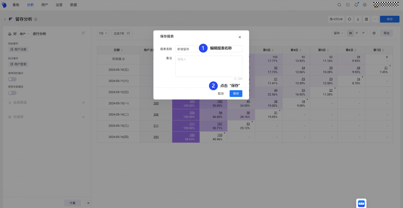

    配置的新增用户留存、活动留存都可以保存到看板,方便经常查看,具体操作以新增用户留存为例,如图;
    图20 保持新增用户留存报表

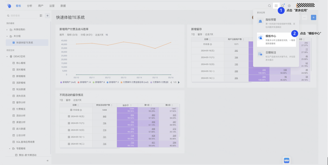

场景3:用户的LTV及ROI

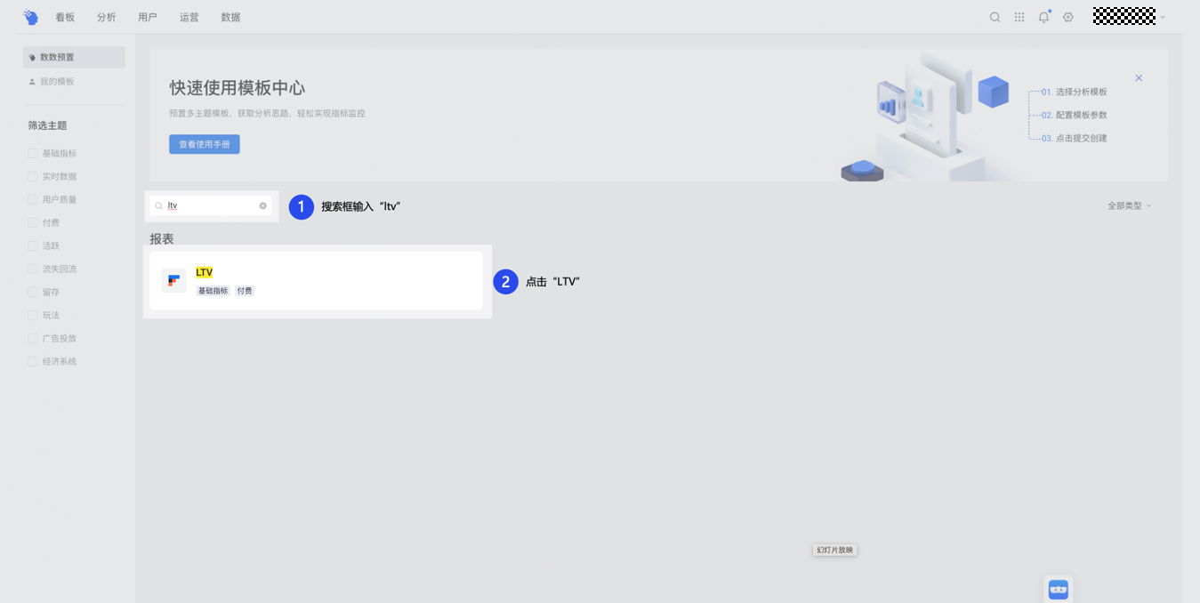

数数科技具备丰富的游戏服务经验,从数据采集、埋点方案设计、指标体系等做了总结,并沉淀到TE系统中,如LTV和ROI可以通过模板中心,快速创建使用,具体操作以LTV为例。

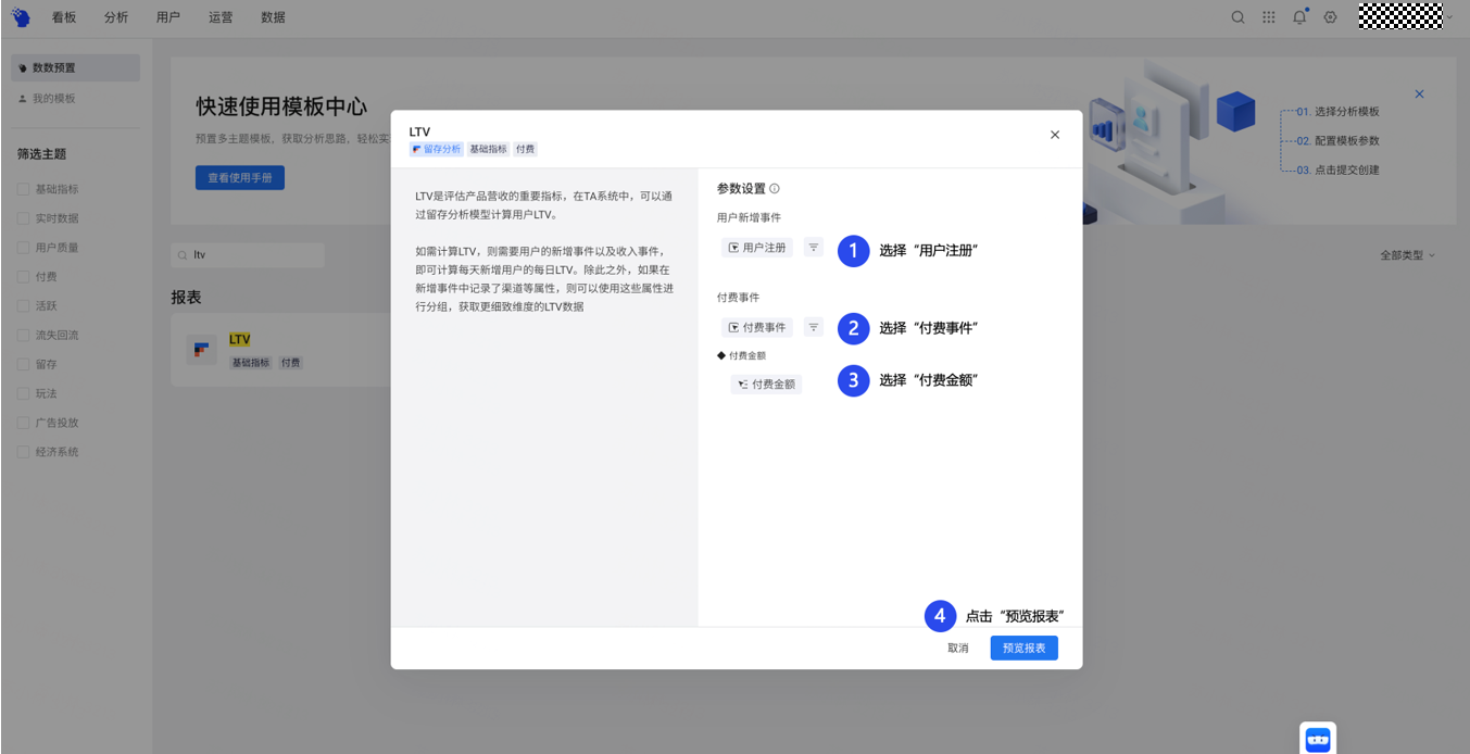

LTV,单击更多应用>单击模板中心>输入ltv>单击LTV>配置初始事件为用户注册,回访事件为付费事件、付费金额>单击预览报表>单击可视化配置>打开只看同时展示数据>单击“》”收起可视化配置,获得LTV结果,具体操作如图;
图21 进入模板中心
图22 搜索LTV
图23 配置LTV事件
图24 配置只使用同时展示数据
图25 获得LTV
