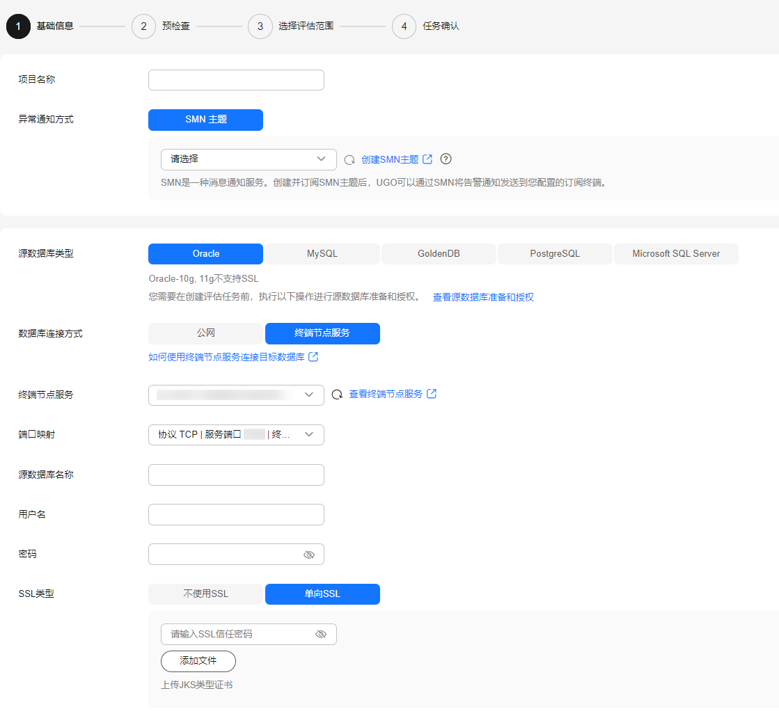

  4. 进入“基本信息”页面,完成基本信息的填写。具体参数详见表1。
    图1 创建评估项目
  5. 基本信息填写完成后,单击“开始测试”。

表1 基本详情参数说明
参数名称
示例
说明
项目名称
oracle_to_gaussdb_evaluation_project_01
在项目列表中显示的名称。
请输入由字母、数字、_、-组成,长度是5-50个字符,不区分大小写且必须以字母开头、数字或字母结束的唯一的项目名称。
异常通知方式(可选)
smn_subject_01
默认方式为SMN主题。
若出现异常情况,是否通过消息通知服务(Simple Message Notification)向用户发送消息。
若需要发送消息,需要先创建SMN主题,具体请参见创建主题。
说明:
后续操作:
创建完主题后,您就可以添加订阅了。完成创建和添加订阅后,后续的告警通知即可通过SMN服务发送到您配置的订阅终端。
源数据库类型
Oracle
请选择源数据库类型。当前支持的源库类型参见支持的数据库。
