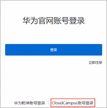

- 进入iMasterCloud官网,单击页面右上角的“登录”,在登录页面继续单击“登录”。
- 单击“CloudCampus账号登录”,输入伙伴账号和密码,单击“登录”。 图1 CloudCampus账号登录

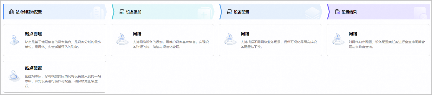

- 单击“站点创建”。 图2 站点创建
- 设置以下站点参数后,单击“确定”。
- 创建站点类型:选择“线上站点”。
- 站点名称:自定义。
- 站点同步、系统:开启站点同步,并选择需要同步此站点的其他实例云管系统。
如果登录iMasterCloud后进入的全局实例(浏览器地址栏中的域名含“global-portal”字样),显示此参数,其他实例不显示此参数。
- AP类型:根据待纳管的AP设备类型选择,站点类型一经选择并确认后将无法修改。
- “云AP”:用于纳管云AP设备;
- “本地AP”:用于纳管Fit AP设备。
- 站点位置:自定义。
图3 创建线上站点
