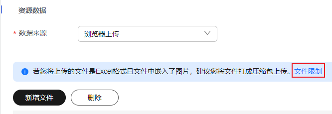

      浏览器上传
      用户使用浏览器本地上传文件到EDS空间下的连接器。
      单击“新增文件”,添加待上传的数据文件后,界面将显示文件的文件名称、类型、大小、操作等基本信息。
      • 如上传的文件是Excel格式且文件中嵌入了图片,建议将文件打成压缩包上传。
      • 浏览器上传的文件限制请单击“文件限制”查看限制文件类型、最大上传大小、是否支持在线查看、最大查看大小。
        图2 查看文件限制

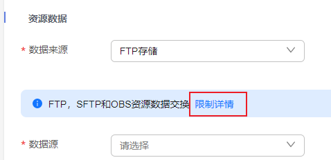

      FTP存储
      通过上传FTP存储目录路径来获取该路径下的文件。
      • 数据源
        FTP数据源,用户从FTP数据库服务器获取数据。如没有FTP数据源,可通过接入FTP数据源接入。
      • 访问路径
        FTP服务器中要访问的文件夹的路径。
      通过FTP数据源获取的文件限制请单击“限制详情”,查看限制的资源大小以及限制详情。
      图3 查看限制详情

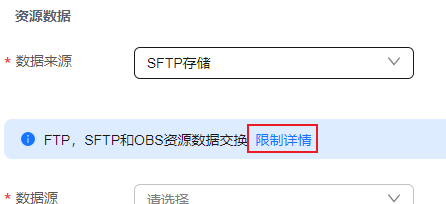

      SFTP存储
      通过上传SFTP存储目录路径来获取该路径下的文件。
      • 数据源
        FTP数据源,用户从FTP数据库服务器获取数据。如没有FTP数据源,可通过接入SFTP数据源接入。
      • 访问路径
        SFTP服务器中要访问的文件夹的路径。
      通过SFTP数据源获取的文件限制请单击“限制详情”,查看限制的资源大小以及限制详情。
      图4 查看限制详情

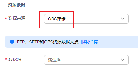

      OBS存储
      通过上传OBS存储目录路径来获取该路径下的文件。
      • 数据源
        OBS数据源,用户从OBS桶中获取数据。如没有OBS数据源,可通过接入OBS数据源接入。
      • 访问路径
        OBS桶中存放文件的路径。
      通过OBS数据源获取的文件限制请单击“限制详情”,查看限制的资源大小以及限制详情。
      图5 查看限制详情
