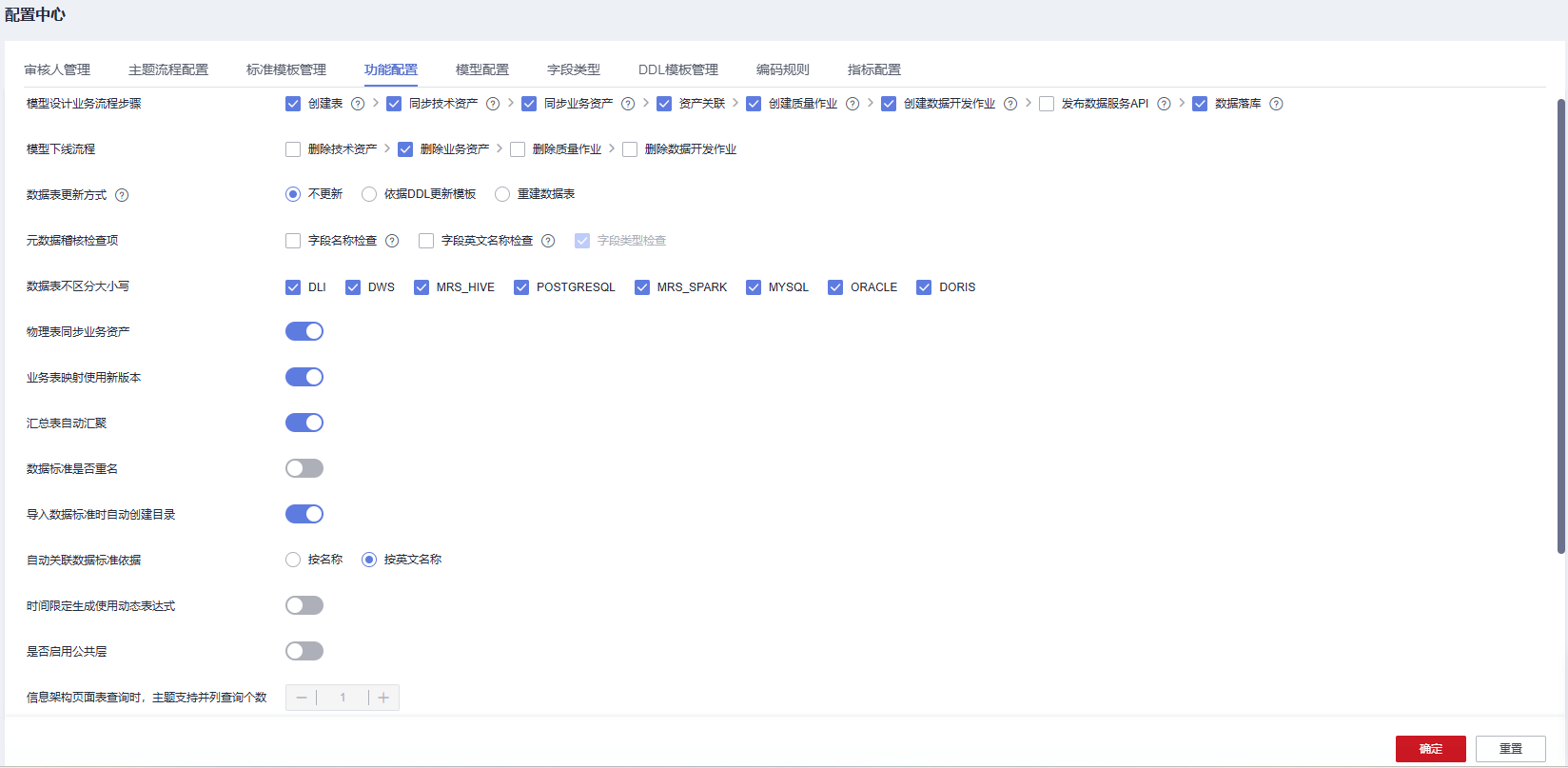

管理配置中心
数据架构中提供了丰富的自定义选项,统一通过配置中心提供,您可以根据自己的业务需要进行自定义配置。
  1. 在数据架构控制台,单击左侧菜单栏的“配置中心”,进入配置中心页面。
  2. 进入“功能配置”页签,如下图所示,设置“模型设计业务流程步骤”。
    图2 功能配置
  3. 单击“确定”完成配置。
