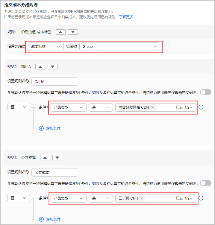

客户需要将成本在部门A、B、C之间分配。
  1. 大部分成本可以通过客户标记在资源上的标签来标识归属的部门;另外,A部门还单独使用了内容分发网络服务(假设内容分发网络服务不支持标签管理);所有部门共用了云手机。
    已知:客户已使用成本标签来标记成本,标签键:Group;标签值:部门A,部门B,部门C。

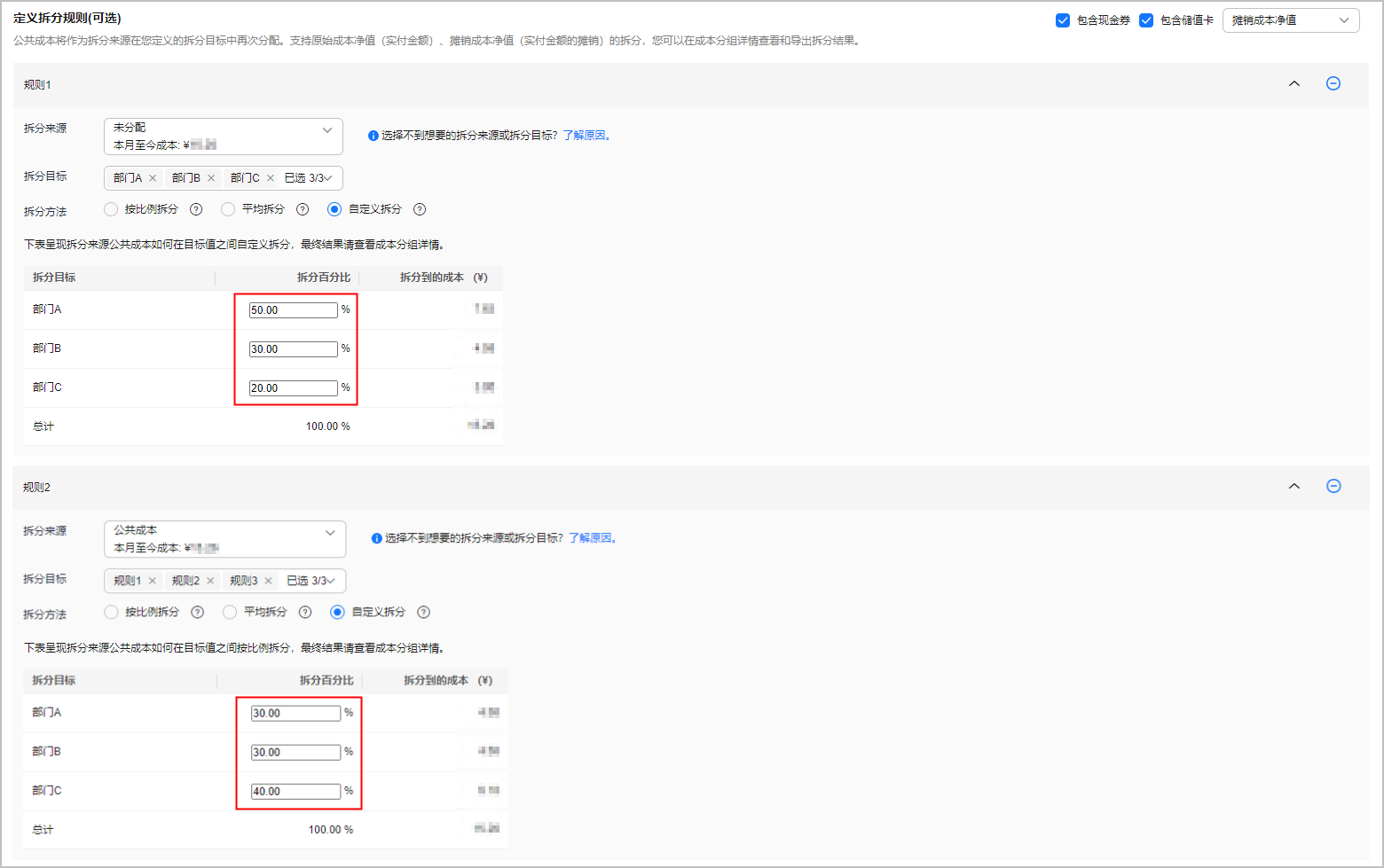

  2. 成本分组创建4小时之后,定义拆分规则,把共同成本在组织内进行分配。
    • 拆分未分配成本时,采用自定义拆分方式,部门A拆分50%,部门B拆分30%,部门C拆分20%。
    • 拆分共同成本时,采用自定义拆分方式,部门A拆分30%,部门B拆分30%,部门C拆分40%。
步骤一:创建成本分组
  1. 进入“成本分组”页面。
  2. 根据场景示例创建成本分组的分配规则。
  3. 成本分组创建4小时之后,根据场景示例创建成本分组的拆分规则。
