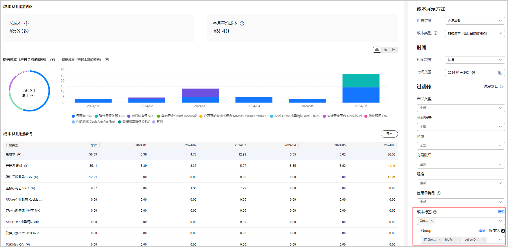

    • 通过成本标签维度进行成本数据汇总。
      如上图所示,表示根据指定标签键Env作为汇总维度展示的成本数据。
    • 通过成本标签进行成本数据过滤。
      如上图所示,图表中展示标签键Group的取值为IT-Group、bluFrog、yellowDuck时,按产品类型维度汇总的成本数据。

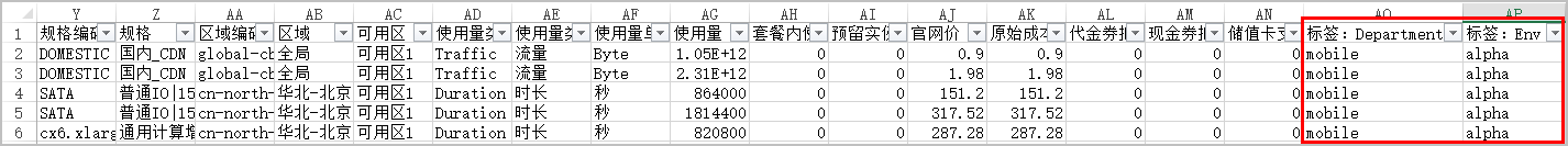

    • 根据标签查看成本明细数据。
      单击“导出成本明细”,在导出的原始成本或摊销成本(文件名标识为%账号名%_AmortizedCostDetailByUsage_YYYY-MM)的成本明细文件中,可以根据标签过滤成本明细数据。
