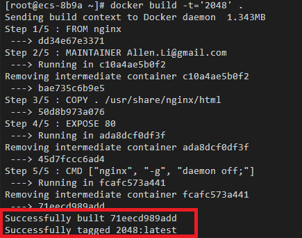

  1. 构建镜像2048。
    1. 输入命令:
      docker build -t='2048' .
      创建镜像成功,如下图:
      图1 成功构建镜像
    1. 查询镜像:
      docker images
      显示如下图,说明镜像构建成功:
      图2 查询镜像

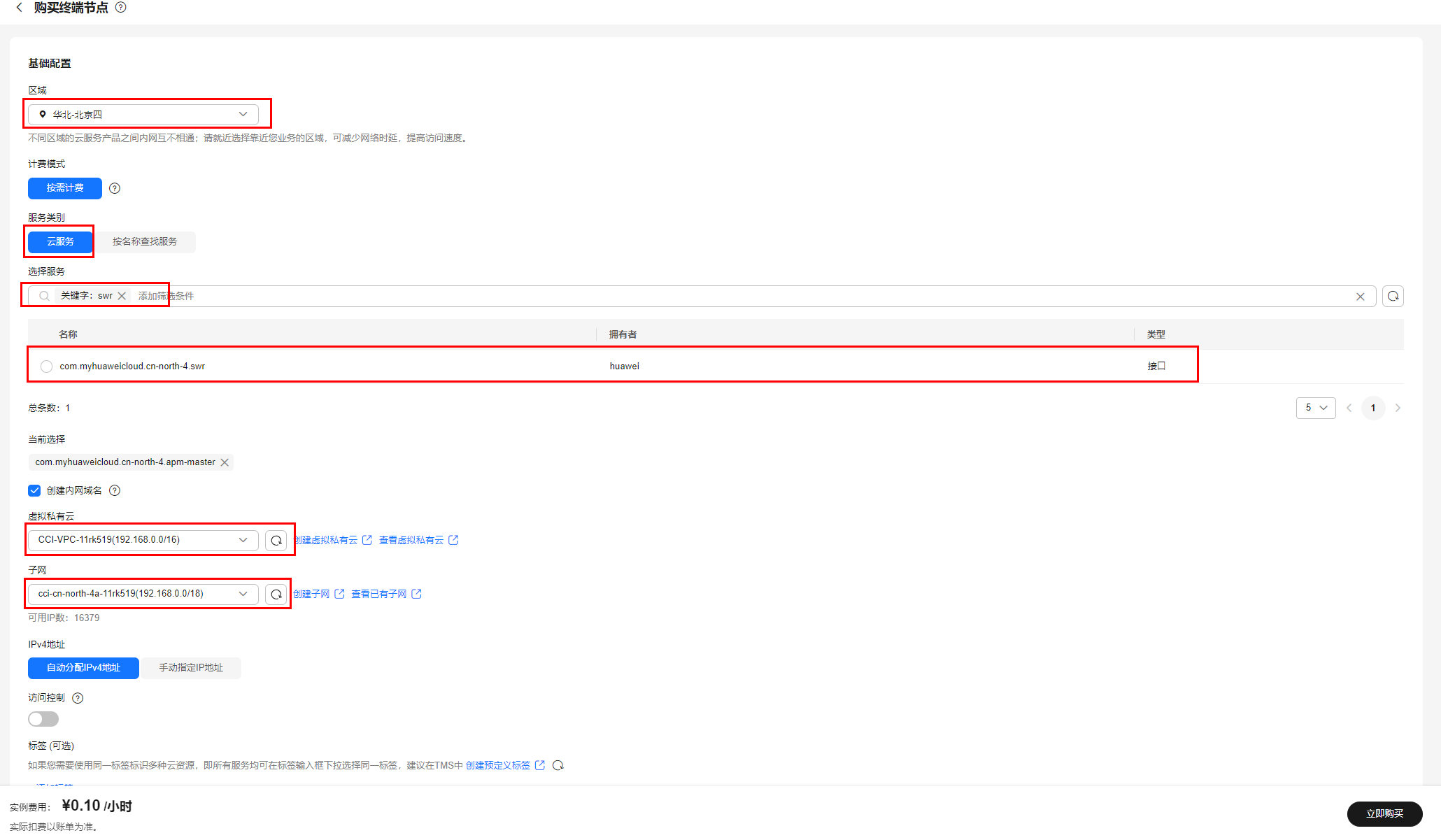

  1. 进入终端节点列表页。
  2. 购买SWR VPCEP。
    1. 在“终端节点”列表页,单击“购买终端节点”。
      进入“购买终端节点”页面。
    2. 参考表3,根据界面提示配置参数。
      图3 购买SWR VPCEP
      表3 SWR VPCEP配置参数

      服务类别
      云服务
      选择“云服务”。
      选择服务
      若“服务类别”设置为“云服务”,则会出现该参数。
      搜索“swr”,勾选对应的SWR服务名称。
      服务名称
      若“服务类别”设置为“按名称查找服务”,则会出现该参数。
      虚拟私有云
      请选择步骤二:创建命名空间中配置的虚拟私有云。
      子网
      请选择步骤二:创建命名空间配置的子网。

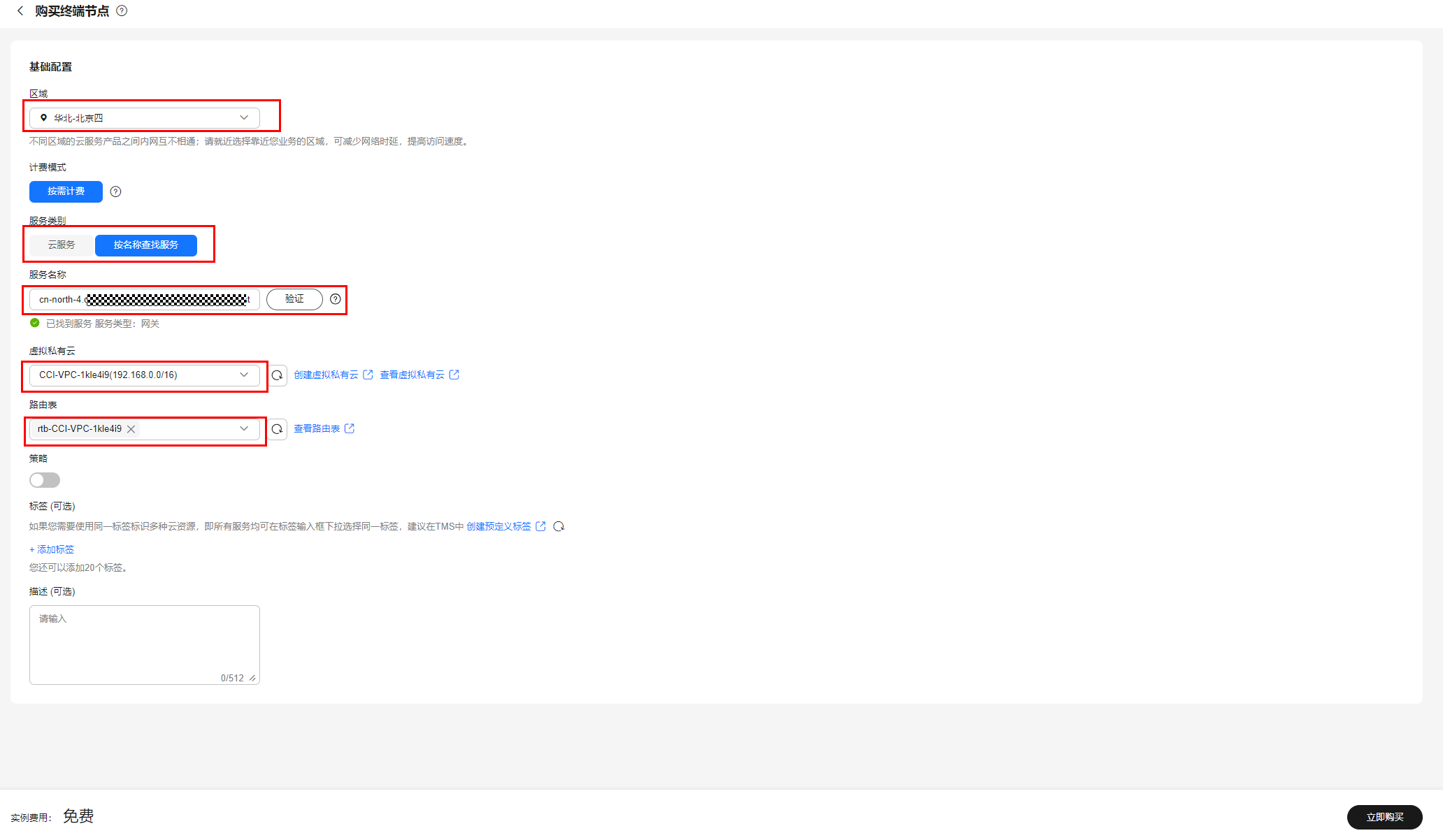

  3. 购买OBS VPCEP。
      进入“购买终端节点”页面。
    2. 参考表5,根据界面提示配置参数。
      图4 购买OBS VPCEP

      服务类别
      按名称查找服务
      选择“按名称查找服务”,服务名称请向OBS提交工单获取。输入服务名称后,单击“验证”确认服务名称正确。
      虚拟私有云
      请选择步骤二:创建命名空间配置的虚拟私有云。
      子网
      请选择步骤二:创建命名空间配置的子网。

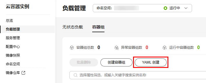

  • 通过控制台创建容器组:
    1. 登录云容器实例 CCI 2.0控制台。
    2. 左侧导航栏中选择“负载管理”,单击右侧“容器组”,再单击“YAML创建”。
    1. 添加基本信息,YAML示例如下:

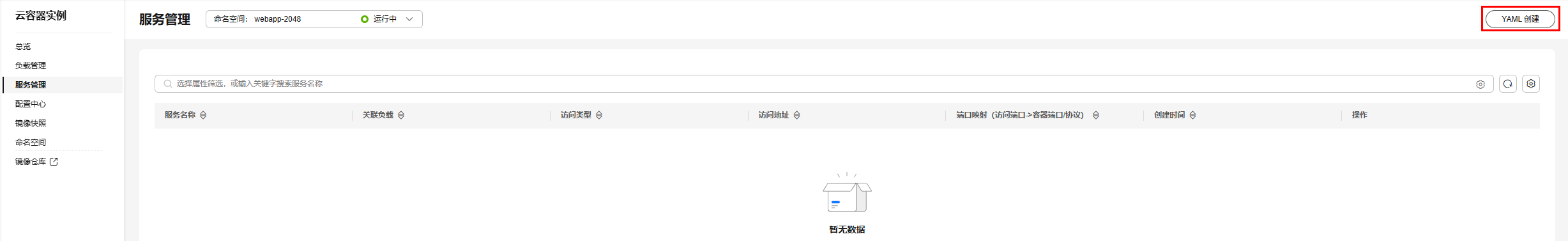

步骤五:访问容器组
  • 通过控制台配置服务访问容器组:
    1. 左侧导航栏中选择“服务管理”,再单击右侧“YAML创建”。
    2. 创建Load Balancer类型的服务,使用的ELB需包含公网IP,YAML示例如下:
      kind: Service
      apiVersion: cci/v2
      metadata:
        namespace: webapp  #请替换为实际命名空间名称
        annotations:
          kubernetes.io/elb.class: elb
          kubernetes.io/elb.id: <elb_id> # 仅支持独享型ELB且需要包含公网IP
      spec:
        ports:
          - name: service-port
            protocol: TCP
            port: 80
            targetPort: 80
        selector:
          app: webapp-2048
        type: LoadBalancer
  • 通过ccictl配置服务。保存上述YAML为service.yaml并执行命令:
    ccictl apply -f service.yaml

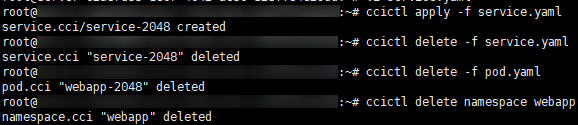

  • 使用ccictl,执行如下命令清理CCI服务资源:
    ccictl delete -f service.yaml
    ccictl delete -f pod.yaml
    ccictl delete namespace webapp
