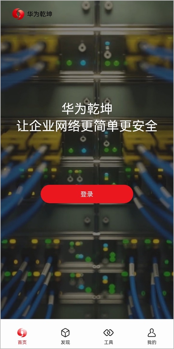

已购买了云管理网络服务套餐,首次登录华为乾坤APP默认是“网络场景”。在该场景下,AP通过APP上线的过程如下。
  1. 打开华为乾坤APP,单击“登录”,输入用户名和密码,签署用户协议和隐私政策即可。
    如果提示发现新版本,请升级到最新版本,避免功能无法使用。
    APP版本不同,界面存在差异,具体界面请以实际为准。
