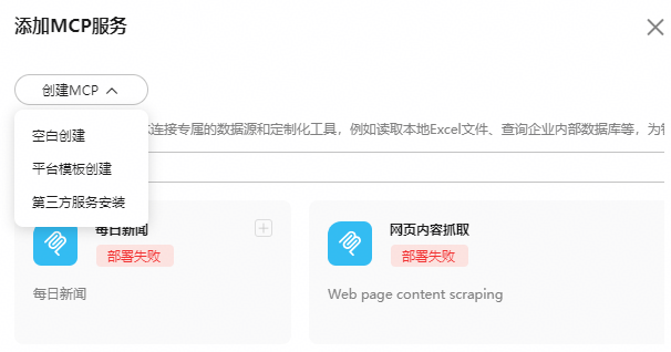

平台支持三类MCP创建方式,均支持在平台内便捷配置调用,详细MCP介绍请参考MCP介绍:
表2 MCP类型
接入方式
说明
获取方式
选型建议
平台精选MCP
平台官方上架到资产广场的标准化服务。
资产广场一键获取,免去自主托管与底层代码开发。接入方法请参考基于模板创建MCP。
若需调用通用成熟工具(如Bing联网搜索等),推荐优先选择平台精选MCP,极速接入。
自定义接入MCP
支持自主接入开源社区或自行开发的标准服务(自定义创建)。
在平台内通过提供MCP服务端运行地址完成接入,接入方法请参考自定义接入MCP。
当精选库无法满足业务,且您拥有自研或开源社区中基于MCP协议托管的工具时推荐使用。

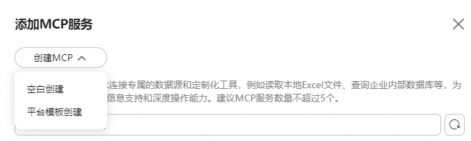

  • 自定义接入MCP(空白创建):适用于接入开源社区的MCP或自主开发的MCP服务。当平台精选与第三方MCP服务无法满足业务需求时,可通过自定义MCP服务接入。接入方法请参考自定义接入MCP。
  • 平台精选MCP:平台官方上架到资产广场的标准化MCP服务,用户可直接添加使用(部分MCP需要配置鉴权参数后才可使用),无需额外配置开发,实现快速接入调用。接入方法请参考基于模板创建MCP。

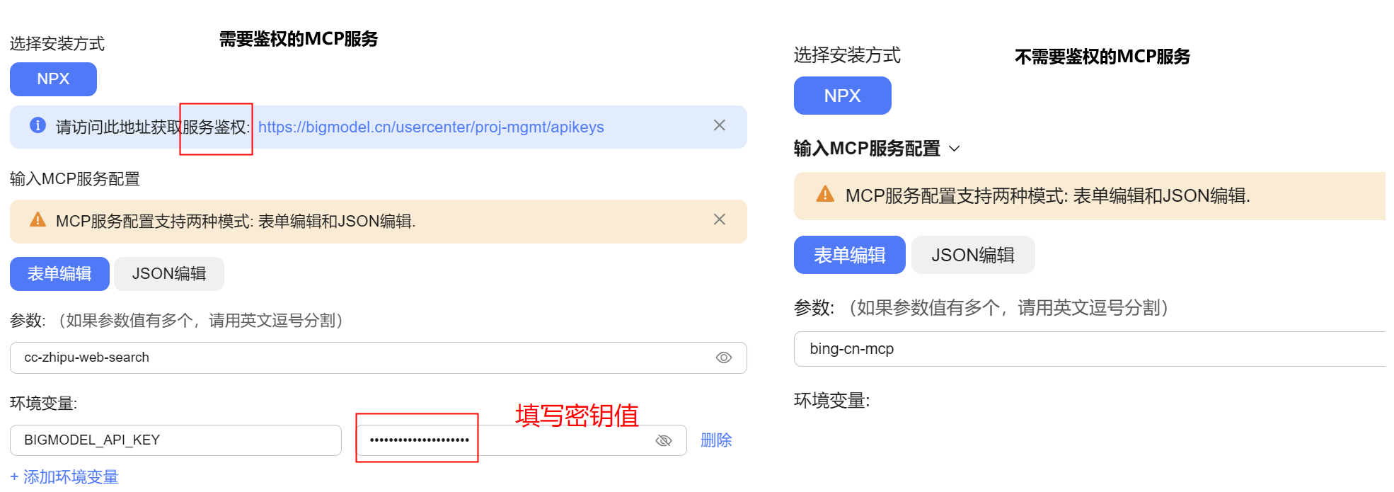

鉴权区分:在安装MCP时,请务必先区分该服务是否需要配置鉴权参数。您可参考下图所示的配置项进行区分,避免因鉴权缺失导致调用报错。
图1 MCP鉴权区分方式

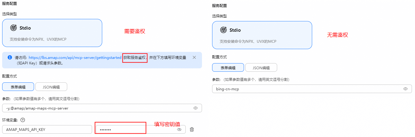

  • 添加MCP服务
    在工作流编辑页面添加MCP服务节点,如果之前已经安装过Bing MCP,可以直接选择该MCP。如果先前未安装,选择“空白创建”,按照页面提示创建Bing MCP,该MCP无需鉴权,可以直接安装使用。
    图3 添加MCP服务

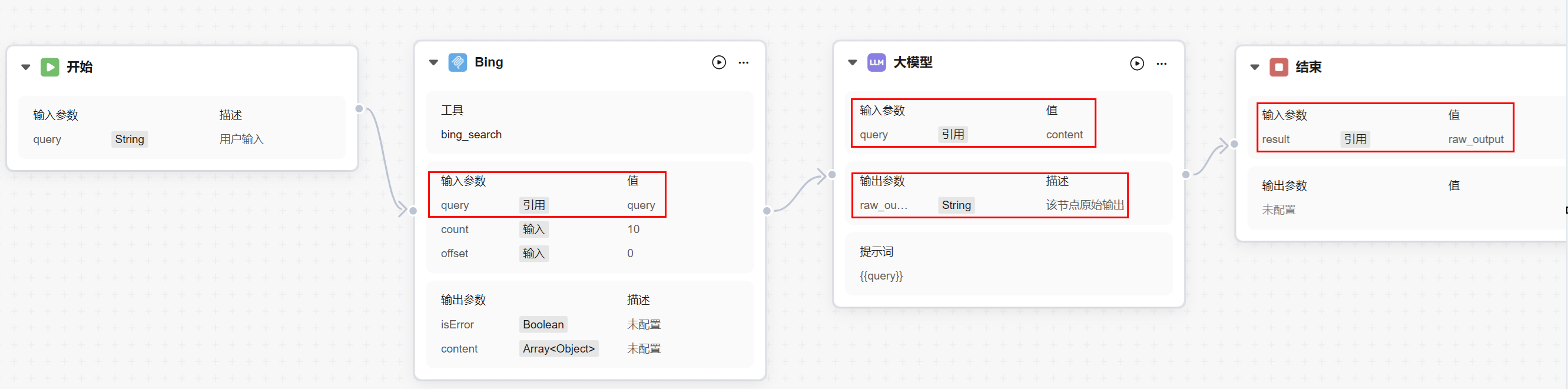

  • 变量引用
    • 依次连接开始节点、Bing MCP节点、大模型节点、结束节点。
    • Bing MCP节点引用开始节点的输入,大模型节点的输入参数引用Bing MCP的输出参数,结束节点引用大模型节点的输出。
    图4 配置节点变量引用

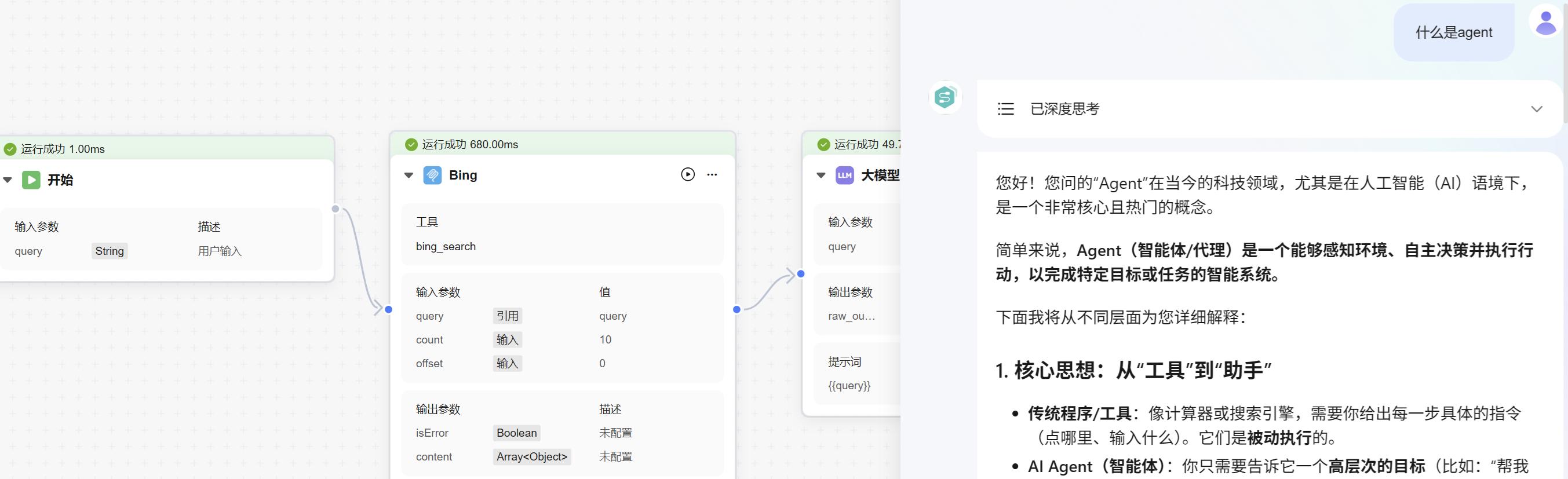

    • 试运行并验证
      单击“试运行”,输入测试问题(如“最近有什么新闻”),运行工作流。
      验证要点:
      • Bing MCP节点成功调用,返回了搜索结果。
      • 大模型节点基于搜索结果生成了回答,而非凭空编造。
      • 结束节点输出包含搜索来源的总结内容。
