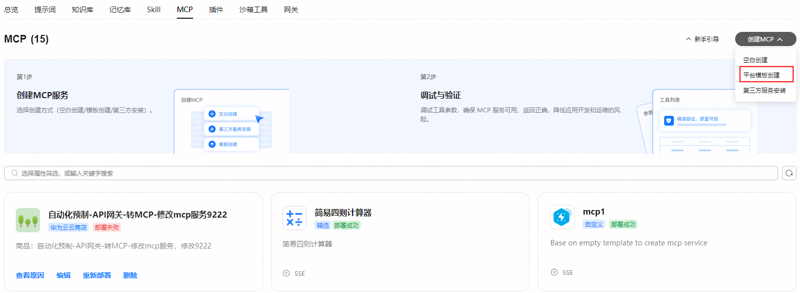

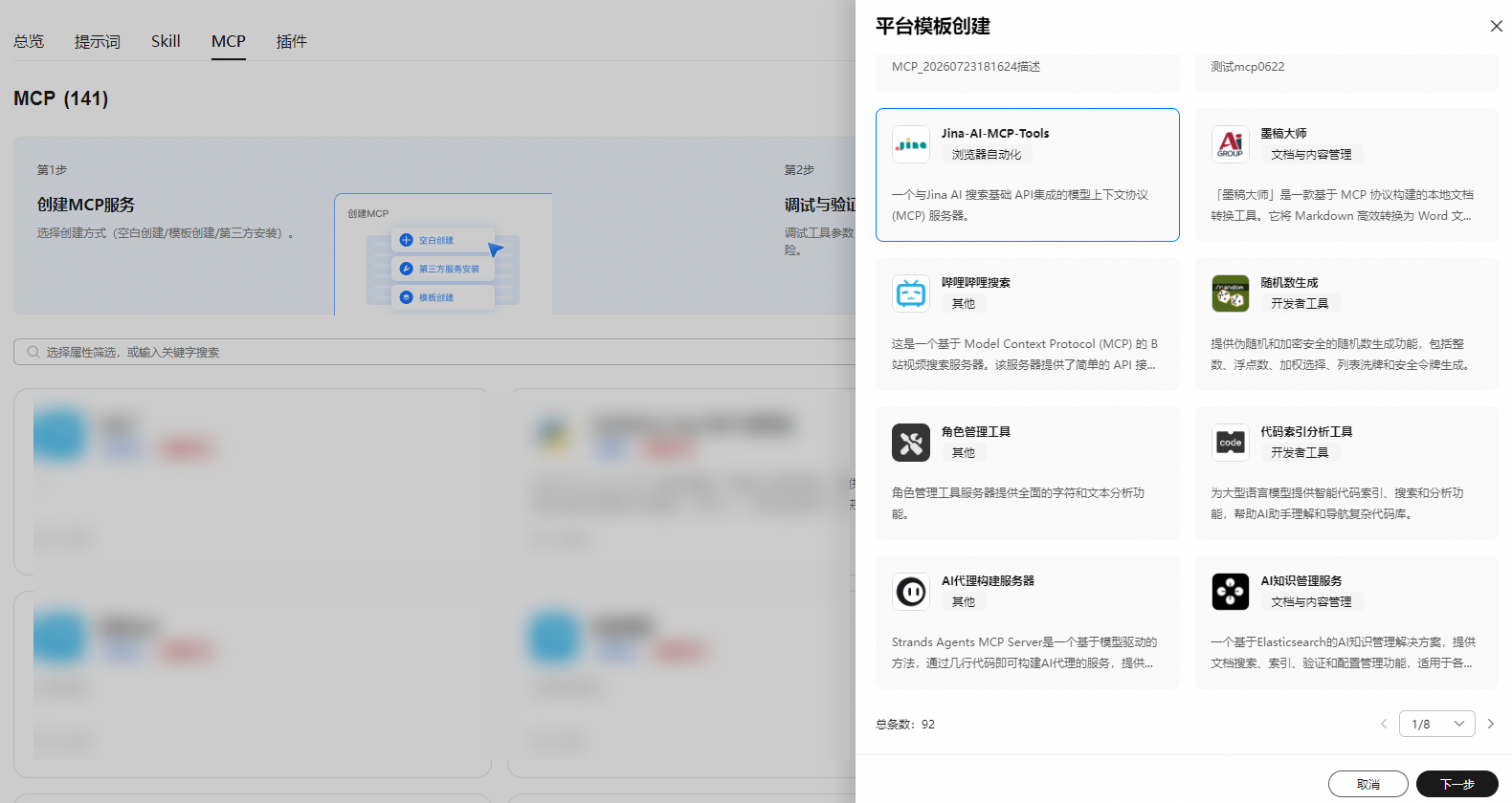

  2. 在左侧导航栏选择“我的资产 > MCP”,进入MCP管理界面。
  3. 在MCP管理界面,单击右上角的“创建MCP > 平台模板创建”创建MCP服务。

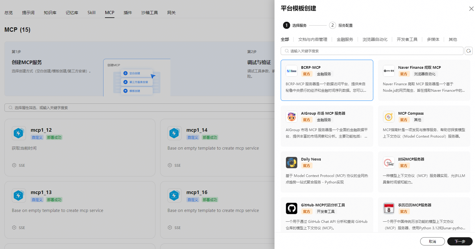

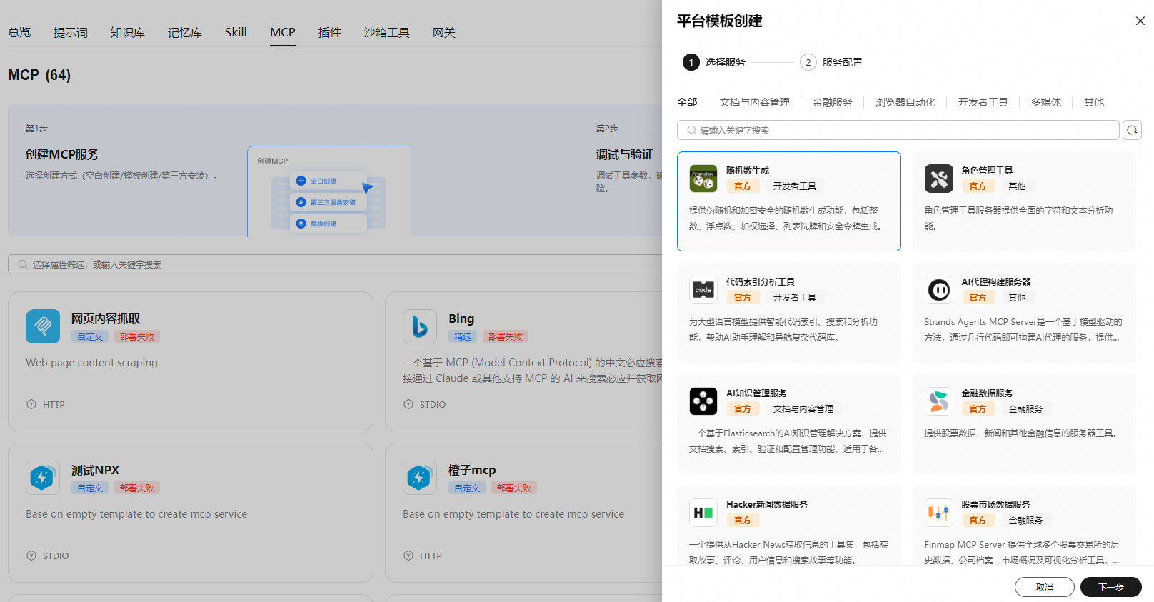

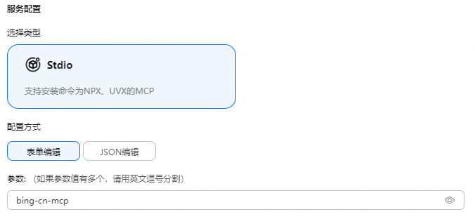

  4. 平台提供了多种预置MCP服务,选择后单击“下一步”配置MCP信息。
    图1 选择MCP

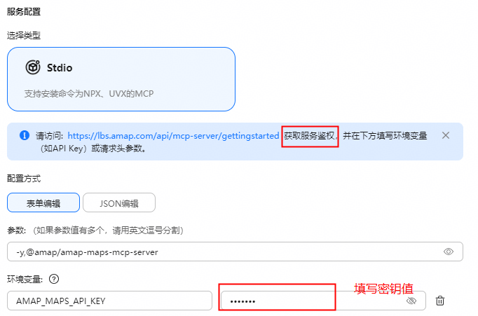

  5. 在MCP服务配置页签可以查看预置MCP的介绍,并对其进行修改。需要重点关注MCP是否需要鉴权。
    一般平台展示的MCP配置,无论是表单编辑还是JSON编辑,均不需要改动,只需要关注是否填写鉴权信息即可。MCP是否需要鉴权取决于其所对接的后端服务本身的要求。如果鉴权信息填写错误,可能导致调用失败,请务必核对参数有效性。

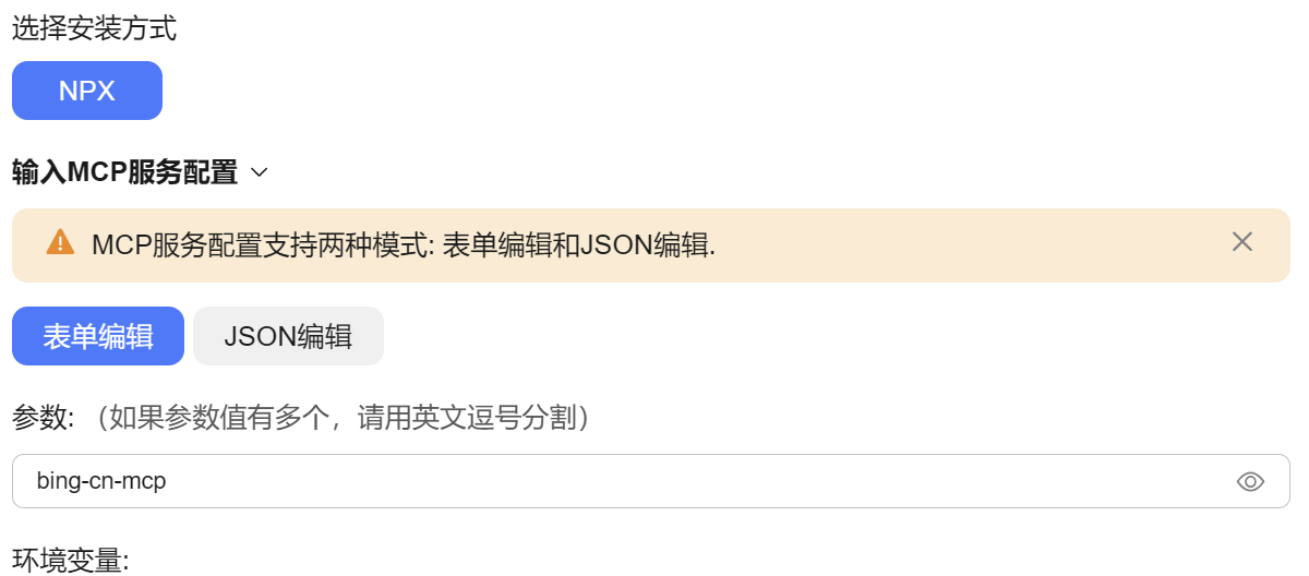

    • 不需要鉴权:有些MCP服务本身是公开开放的,任何人都可以直接调用,自然无需鉴权,可直接安装使用。

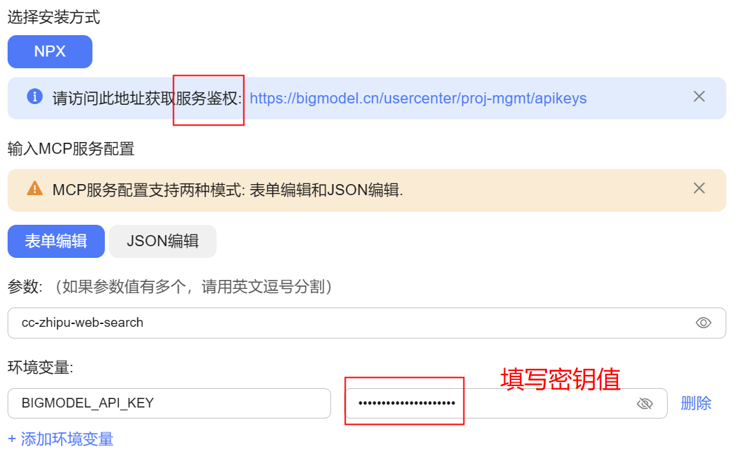

    • 需要鉴权:有些MCP服务涉及私有数据、权限控制,服务端要求调用方必须证明身份后才能访问,MCP就需要配置对应的鉴权信息,不配置则无法正常使用。需要鉴权的MCP服务要按照提示要求获取鉴权信息,并填写鉴权参数和取值。
    图2 需要鉴权的MCP服务

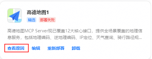

    安装完成后,您可以在MCP列表中查看到新创建的MCP服务,状态显示为“部署成功”。如果部署失败可以单击“查看原因”,查看部署失败的原因。
