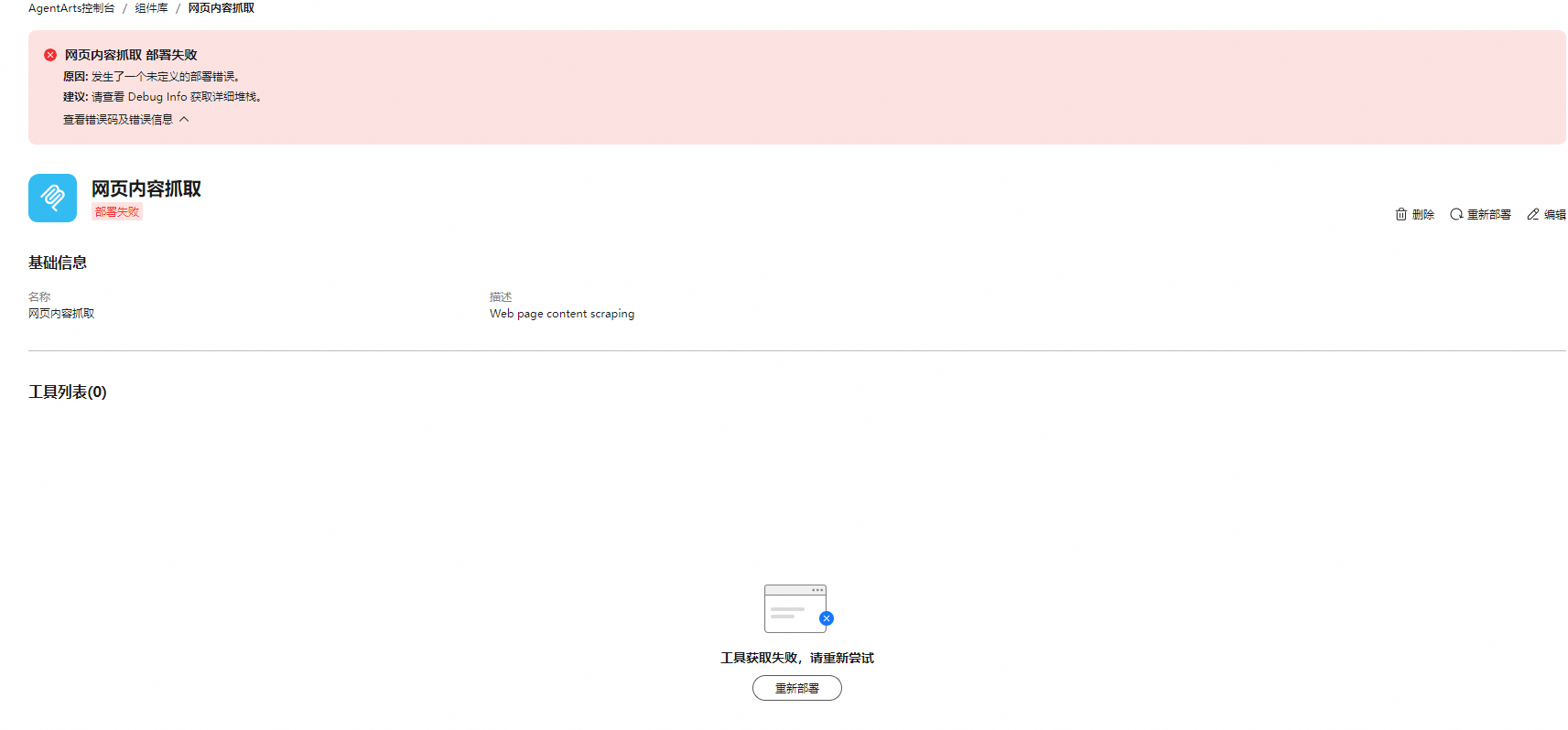

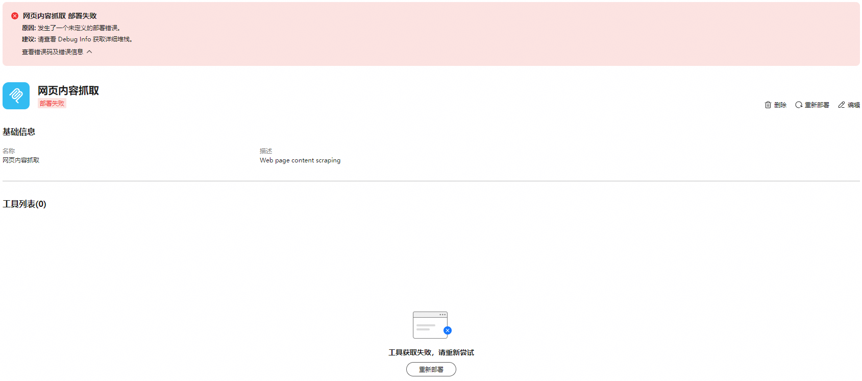

  • 工具是否已识别:进入MCP详情页,在“工具列表”中确认工具已正确加载。如果工具列表为空,通常是MCP配置填写错误,或MCP服务本身异常(如开源社区的MCP维护不及时或后端服务失效)。遇到失败的情况,请尝试更换MCP来源。

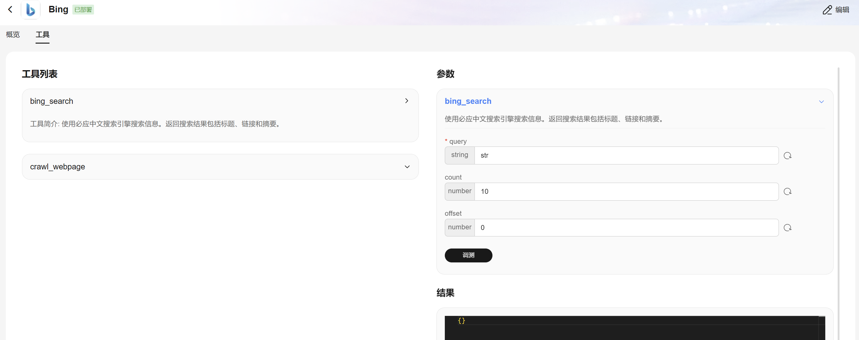

  1. MCP部署成功后,单击MCP名称并进入详情页,可以查看MCP具有的工具,并进行调试。
    调试前先查看每个工具的名称、描述和参数定义是否完整且准确。这些信息直接影响智能体后续能否正确理解和调用该工具。
    如果发现工具描述缺失或参数定义不完整,需要在MCP服务端进行修正(或尝试重新部署MCP)。

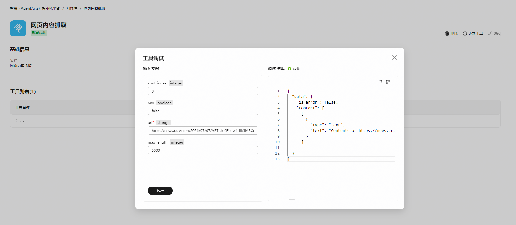

    参数格式不正确是调试中最常见的报错原因。调试时请仔细查看每个参数的类型和格式说明,按照要求填写。详细格式问题请参考MCP调试故障,常见格式问题示例:
    错误写法:
    url: example.com
    date: 2025年1月15日
    tags: 科技,金融
    age: "25"
    enabled: "true"
    filter: {name: "张三"}
    language: ZH(可选值为 zh/en/ja)
    正确写法:
    url: https://www.example.com
    date: 2025-01-15
    tags: ["科技", "金融"]
    age: 25
    enabled: true
    filter: {"name": "张三"}
    language: zh
