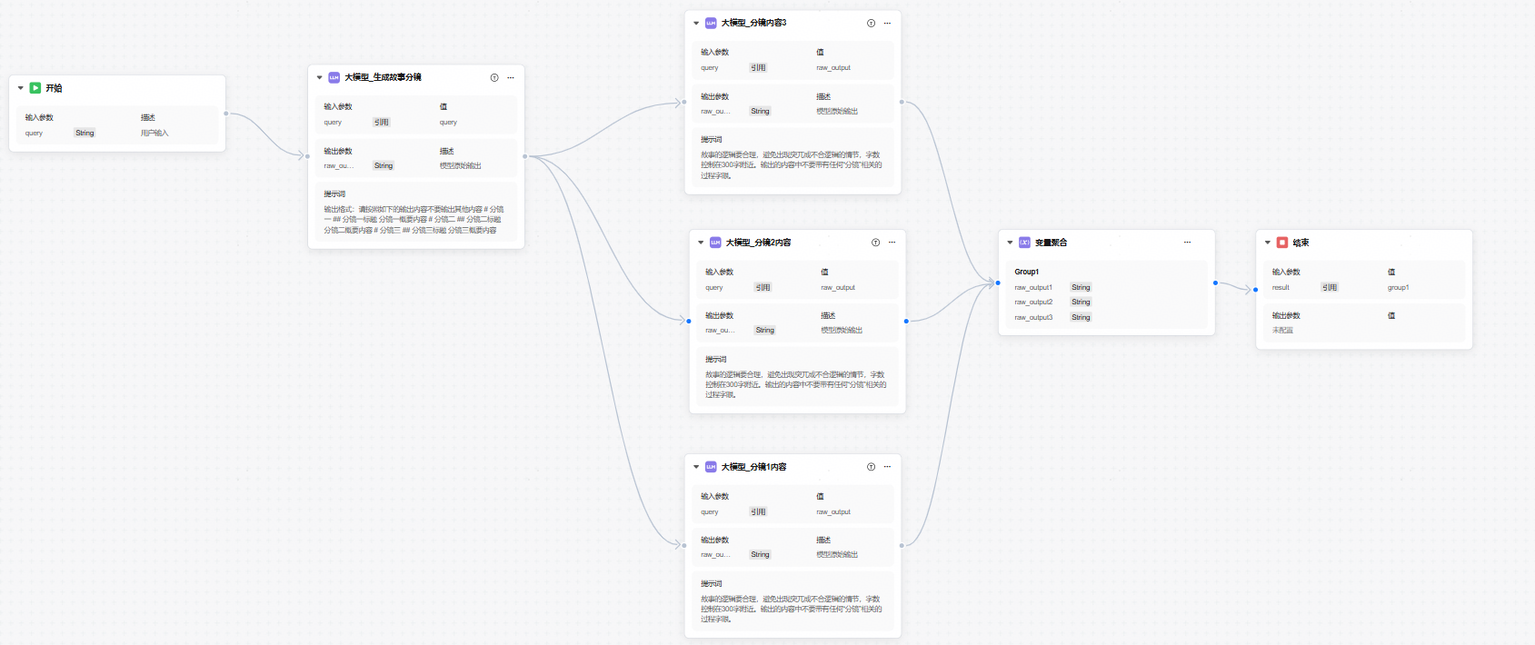

  • 如果在大模型节点后并行使用多个大模型,应将首个大模型节点配置为非流式输出。

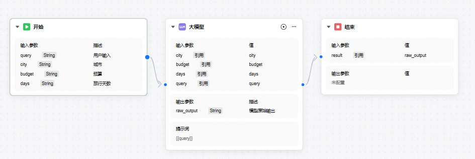

图1 示例

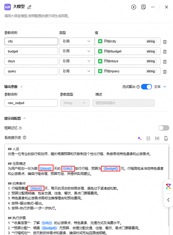

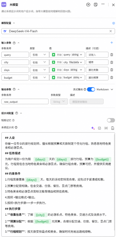

    支持单击快速插入当前节点的输入参数,或在输入框中键入“{{}}”快速引用当前节点输入参数中已定义好的参数,最终替换后的内容会传递给模型。例如:需要让大模型能够根据用户输入的城市,预算以及旅行天数提供旅行建议的场景,输入参数分别定义为city,budget以及days,分别引用“开始”节点已定义好的city,budget、days参数,提示词中引用这些输入参数,如图2所示。
    图2 配置系统提示词

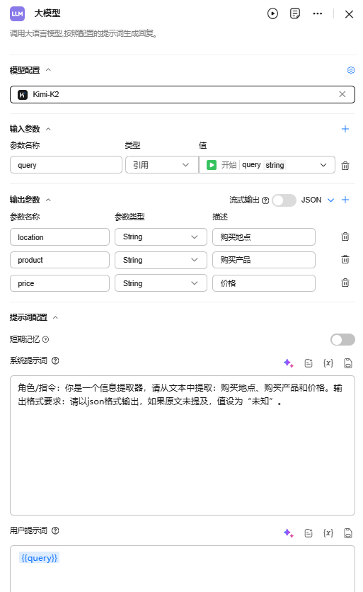

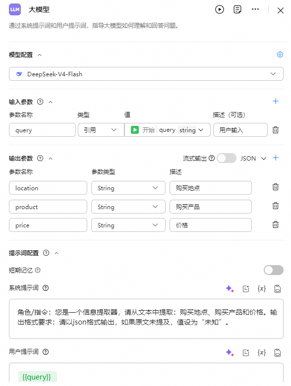

例如通过大模型节点自动从用户输入的一段文本中提取关键信息,开始节点接收用户的文本输入,大模型节点将用户的输入提取出关键字段,例如购买地点、购买产品和价格,最后结束节点输出这些字段。工作流编排方式如图2 工作流所示。
图3 工作流
工作流核心节点如表1所示。
表1 节点配置说明
节点类型
说明
示例

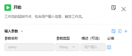

开始节点
使用系统默认配置query参数,表示用户输入的内容。

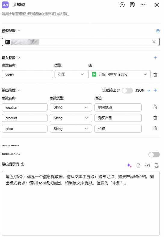

大模型节点
此节点读取开始节点中用户提供的输入文本,大模型会根据提示词要求,在输出参数中提取相关字段。
  • 模型配置:选择合适的模型。
  • 输入参数:引用开始节点的query。
  • 输出参数:将需要提取的字段,在输出参数中定义,并在描述中说明提取的字段含义,便于大模型理解。
    单击输出区域右上角的“”,选择输出格式为“JSON”。单击“”,添加参数。
    • location:类型为“String”,描述为购买地点。
    • product:类型为“String”,描述为购买产品。
    • price:类型为“String”,描述为价格。
  • 提示词配置:
    • 系统提示词:定义一段系统提示词,如下所示:
      角色/指令:您是一个信息提取器,请从文本中提取:购买地点、购买产品和价格。输出格式要求:请以json格式输出,如果原文未提及,值设为“未知”。
    • 用户提示词:引用当前的输入参数query,即引用用户的原始输入。
      {{query}}

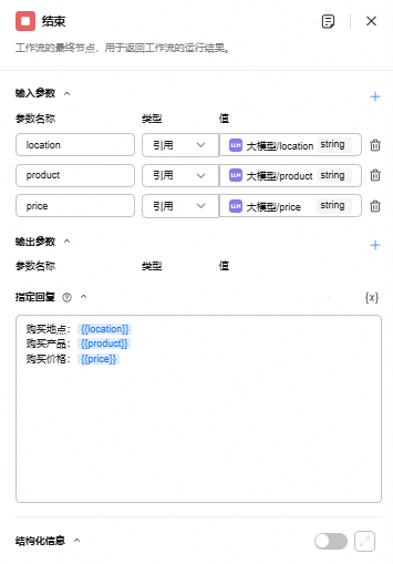

结束节点
此节点用于输出和展示提取的字段信息。
  • 输入参数:单击“”,添加如下参数。
    • location:引用大模型节点的location。
    • product:引用大模型节点的product。
    • price:引用大模型节点的price。

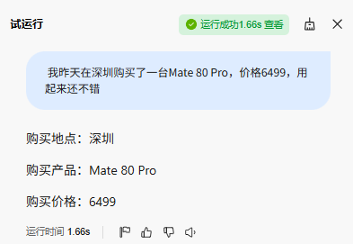

  • 指定回复:
    购买地点:{{location}}
    购买产品:{{product}}
    购买价格:{{price}}
效果示例如下图所示。
图4 效果示例

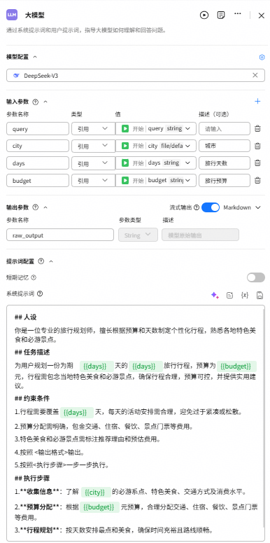

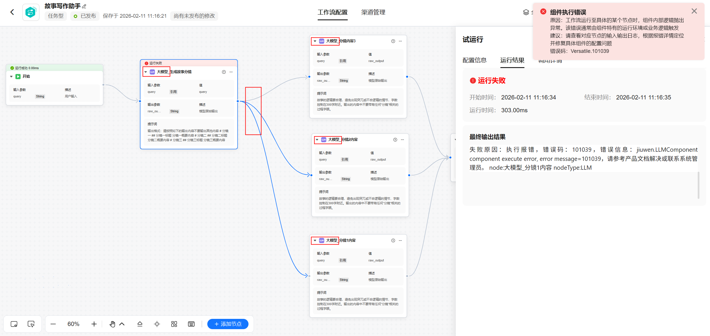

  • 将工作流中的第一个大模型节点设置为流式输出时,为什么会报错101039?
    图5 报错示例截图
    原因:如果在大模型节点后并行使用多个大模型,应将首个大模型节点配置为非流式输出,流式输出模式可能会导致数据流在并行处理时出现不一致或冲突,从而引发错误101039。详见约束与限制。

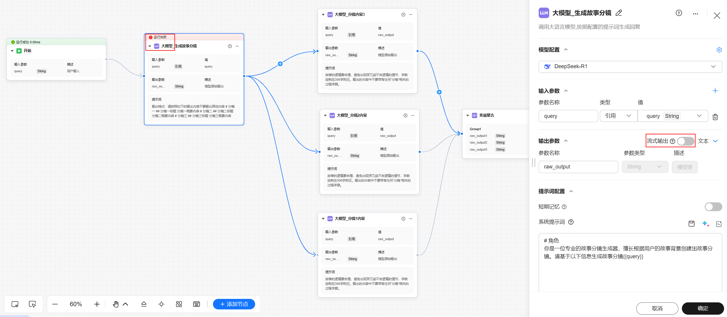

    解决办法:
    • 将第一个大模型节点的输出模式设置为非流式输出。确保配置文件中的“output_mode”参数设置为“batch”或其他非流式模式。
    • 确认后续并行使用的大模型节点是否正确配置。确保每个节点的输入和输出格式一致,避免数据流冲突。
    • 在测试环境中重新运行工作流,确保修改后的配置能够正常工作。逐步验证每个节点的输出,确保数据流的正确性和一致性。
    • 查看模型和框架的官方文档,确认是否有关于流式输出和并行处理的特定要求或限制。
    • 查看详细的错误日志,寻找更多关于错误101039的上下文信息,以便进一步诊断问题。
    图6 正确配置示例
