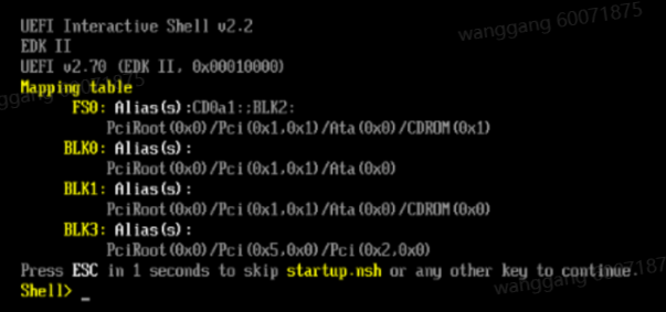

    Windows 11安装操作系统前,VNC登录后,需要立即按任意键,如果出现如下界面,需要在右上角单击“发送CtrlAltDel”,随后立即按任意键,系统进入正常加载界面。
    如果重复出现如下界面,则再尝试“发送CtrlAltDel”,随后立即按任意键,直到系统进入正常加载界面。

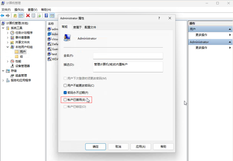

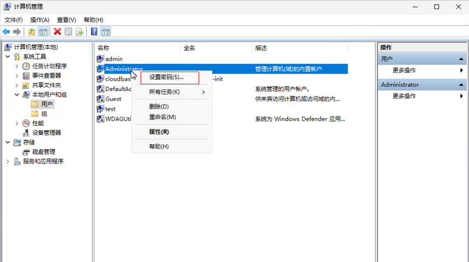

  1. 在云服务器下方菜单栏,右键单击,选择“运行”,输入“compmgmt.msc”,按回车键。
  2. 进入计算机管理页面,依次选择“计算机管理(本地) > 系统工具 > 本地用户和组 > 用户”。
  3. 在右侧窗格中,右键单击“Administrator”,选择“属性”。
    弹出“Administrator属性”窗口。
  4. 在“常规”页签中,取消勾选“账户已禁用”,单击“确定”。
    完成Administrator账户激活操作,Administrator账户默认密码为空。
  5. 右键单击“Administrator”,选择“设置密码”。

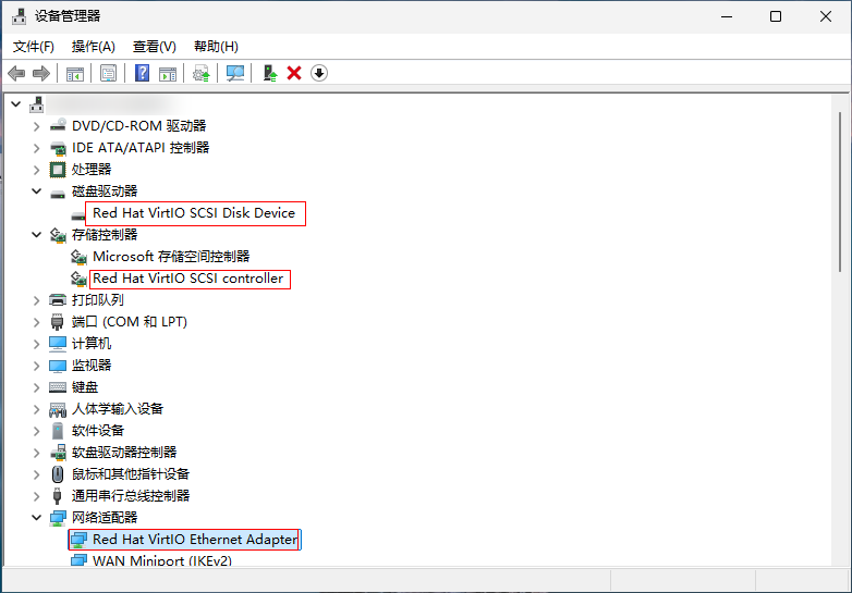

安装Virtio相关驱动
对于Windows镜像,必须安装virtio驱动后才会有网卡驱动。
  1. 在云服务器下依次单击“ > 文件资源管理器”,在左侧选择CD驱动器(X),双击打开。
  2. 双击“virtio-win-gt-x64”驱动,根据界面提示进行驱动的安装。
  3. 驱动安装完成后,进入“设备管理器”,检查驱动是否均安装成功。
    1. 右键单击,选择运行,在弹出的输入框中输入“devmgmt.msc”,按回车键。
    2. 在弹出的“设备管理器”页面,查看驱动是否均安装成功,如图1所示。
      图1 查看设备管理器

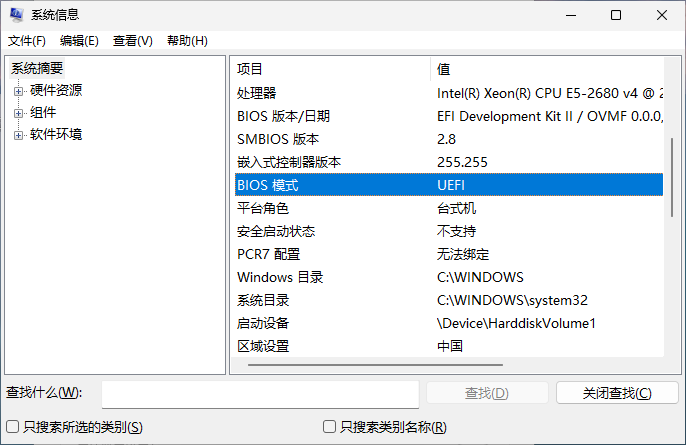

检查分辨率是否可以正常调整。若无法正常调整,请检查系统启动模式。
  1. 右键单击,选择运行,在弹出的输入框中输入“msinfo32”,按回车键。
  2. 在系统信息界面右侧窗口找到BIOS模式,如图2所示。
    图2 系统信息
  3. 显示为“UEFI”,表示系统启动方式为UEFI,设置方法参见UEFI启动方式安装的Windows操作系统无法调整分辨率如何解决。

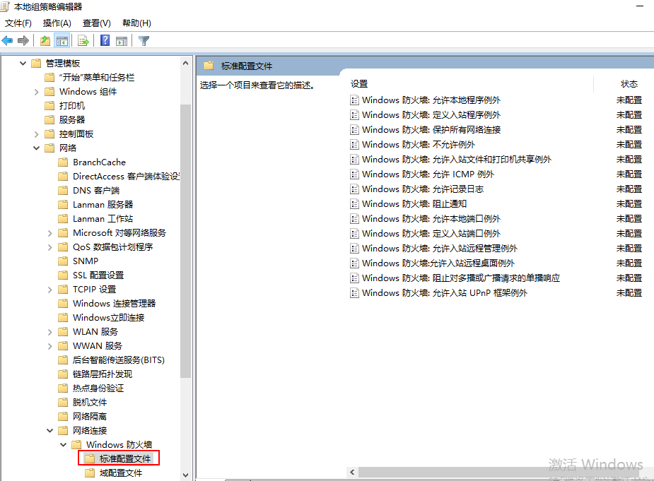

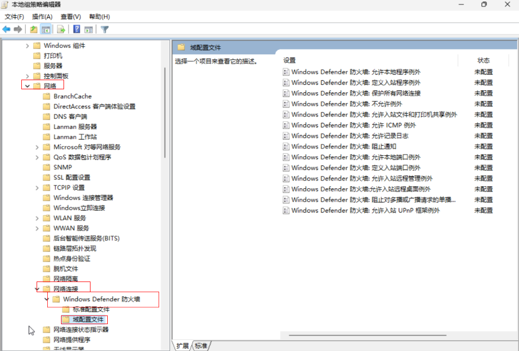

  1. 在云服务器下方菜单栏,右键单击,选择“运行”,输入“gpedit.msc”,按回车键。
  1. 在本地组策略编辑器导航树中,选择“计算机配置 > 管理模板 > 网络 > 网络连接 > Windows Defender 防火墙 > 域配置文件”。
    进入域配置文件列表页面,如图3所示。
    图3 域配置文件列表

  4. 在左侧导航中,单击“标准配置文件”。
    进入标准配置文件列表页面,如图4所示。
    图4 标准配置文件列表

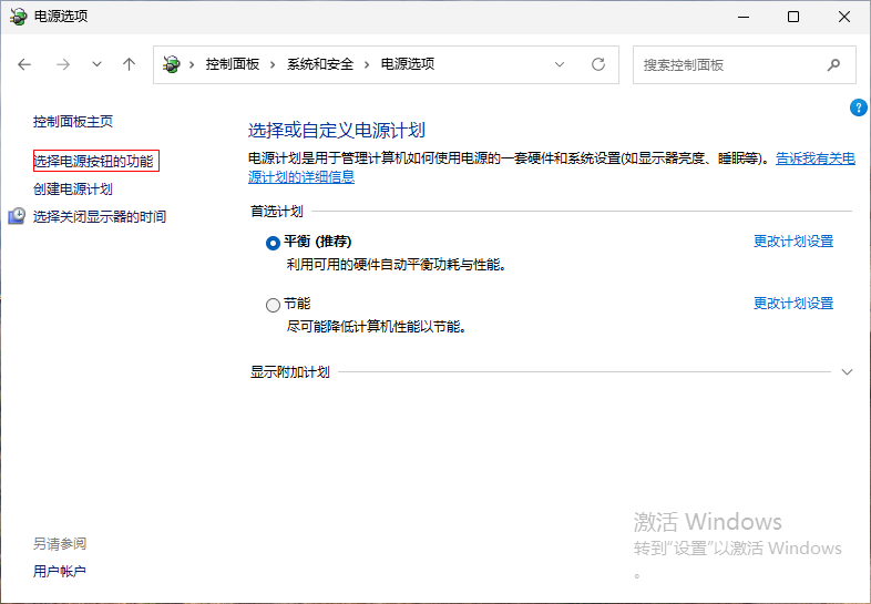

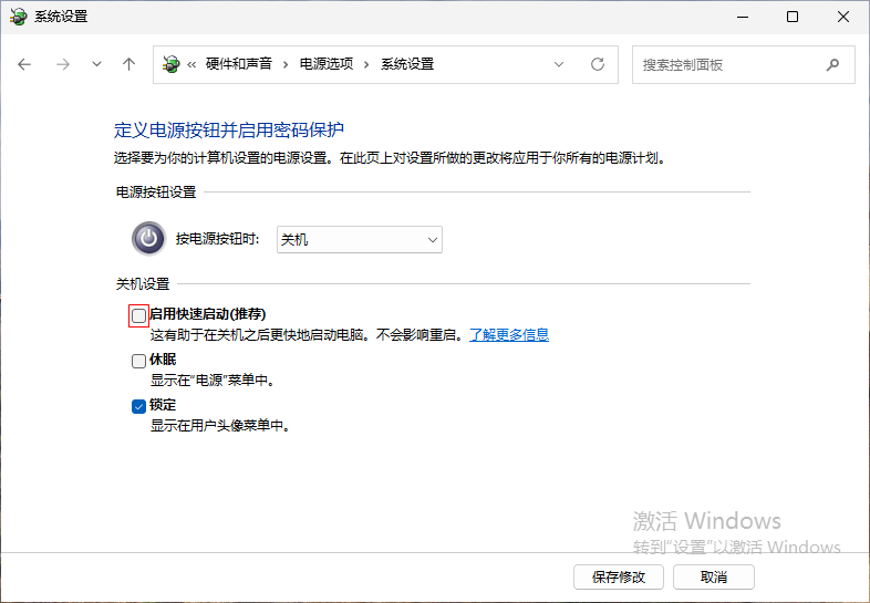

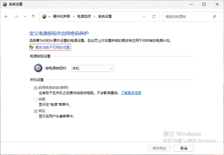

关闭快速启动
  1. 在云服务器下方菜单栏,右键单击,选择“运行”,输入“control”,按回车键。
  2. 在控制面板页面依次选择“系统和安全 > 电源选项”,在左侧单击“选择电源按钮功能”,如图5所示。
    图5 电源选项
  3. 单击“更改当前不可用的设置”,如图6所示。
    图6 更改当前不可用的设置
  4. 去勾选启用快速启动,如图7所示。
    图7 快速启动
  5. 单击“保存修改”。

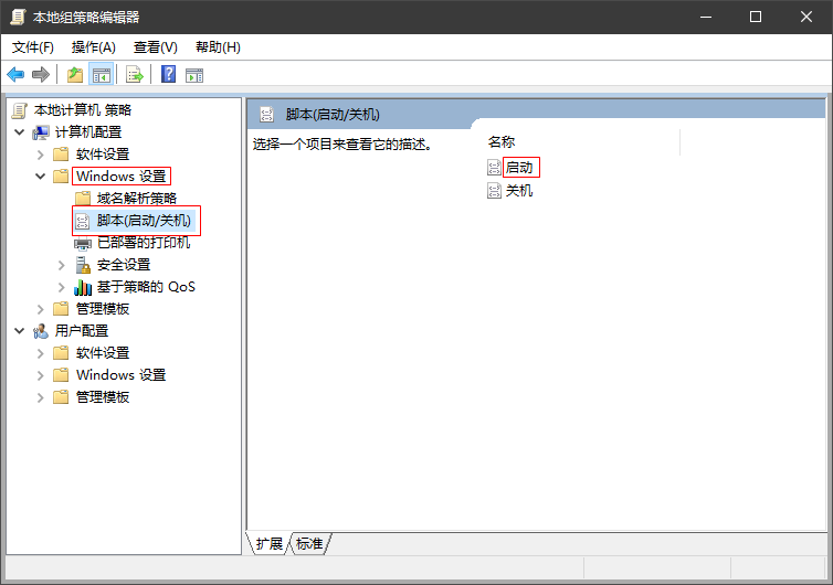

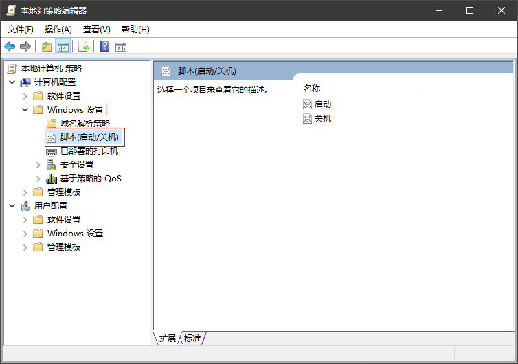

  3. 在云服务器下方菜单栏,右键单击,选择“运行”,输入“gpedit.msc”,按“Enter”。
  4. 在“本地组策略编辑器”页面依次进入“Windows设置 > 脚本(启动/关机)”目录,如图8所示。
    图8 脚本设置
  5. 双击“启动”按钮,如图9所示。
    图9 配置启动

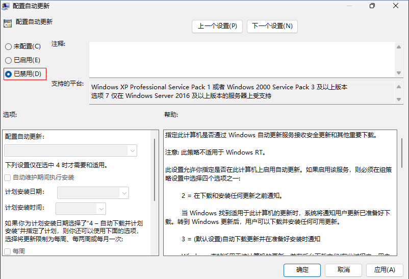

    • 配置自动更新
      1. 在右侧双击“配置自动更新”,进入“配置自动更新”页面。
      2. 在“配置自动更新”页面,勾选“已禁用”,单击“确定”,如图10所示。
        图10 配置自动更新

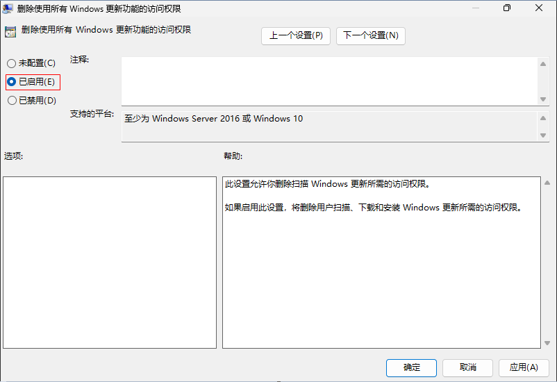

    • 删除使用所有Windows 更新功能的访问权限
      1. 在右侧双击“删除使用所有Windows 更新功能的访问权限”,进入“删除使用所有Windows 更新功能的访问权限”页面。
      2. 在“删除使用所有Windows 更新功能的访问权限”页面,勾选“已启用”,单击“确定”,如图11所示。
        图11 禁用更新功能的访问权限

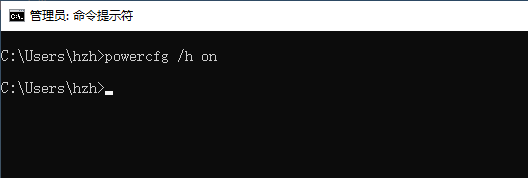

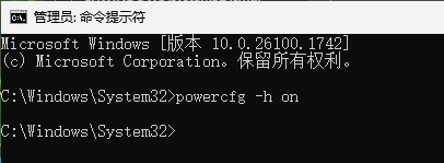

开启休眠
  1. 在云服务器下方菜单栏,单击,输入“cmd”,右键单击“命令提示符”以管理员身份运行。
  2. 输入命令:powercfg -h on,启用休眠。

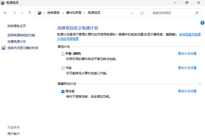

将电源设置修改为“高性能”
  1. 在云服务器下单击“”输入“控制面板”并打开。
  2. 在控制面板页面依次选择“硬件和声音 > 电源选项”。
  3. 单击“显示附加计划”,勾选“高性能”,如图13所示。
    图13 电源设置
  4. 单击“高性能”右侧的“更改计划设置”,下拉选择将关闭显示器设置为“从不”。
  5. 单击“保存修改”。

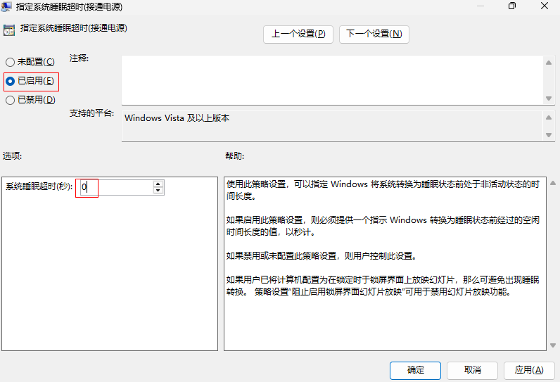

    • 指定系统睡眠超时(接通电源)
      1. 在睡眠设置右侧双击“指定系统睡眠超时(接通电源)”,弹出“指定系统睡眠超时(接通电源)”对话框。
      2. 选择“已启用”,将“系统睡眠超时(秒)”设置为“0”,如图14所示。
      3. 单击“确定”。
        图14 指定系统睡眠超时(接通电源)

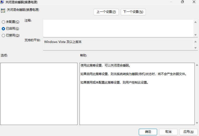

    • 关闭混合睡眠(接通电源)
      1. 在睡眠设置右侧双击“关闭混合睡眠(接通电源)”,弹出“关闭混合睡眠(接通电源)”对话框。
      2. 选择“已启用”,如图15所示。
      3. 单击“确定”。
        图15 关闭混合睡眠(接通电源)

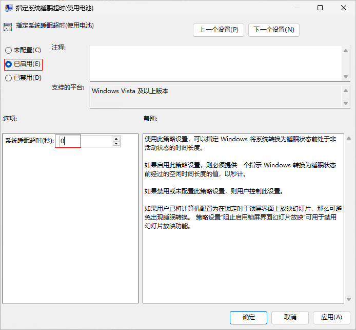

    • 指定系统睡眠超时(使用电池)
      1. 在睡眠设置右侧双击“指定系统睡眠超时(使用电池)”,弹出“指定系统睡眠超时(使用电池)”对话框。
      2. 选择“已启用”,“系统睡眠超时(秒)”设置为“0”,如图16所示。
      3. 单击“确定”。
        图16 指定系统睡眠超时(使用电池)

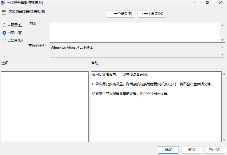

    • 关闭混合睡眠(使用电池)
      1. 在睡眠设置右侧双击“关闭混合睡眠(使用电池)”,弹出“关闭混合睡眠(使用电池)”对话框,选择“已启用”,如图17所示。
      2. 单击“确定”。

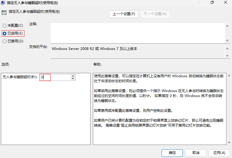

    • 指定无人参与睡眠超时(使用电池)
      1. 在睡眠设置右侧双击“指定无人参与睡眠超时(使用电池)”,弹出“指定无人参与睡眠超时(使用电池)”对话框。
      2. 选择“已启用”,“无人参与睡眠超时(秒)”设置为“0”,如图19所示。
      3. 单击“确定”。
        图19 指定无人参与睡眠超时(使用电池)

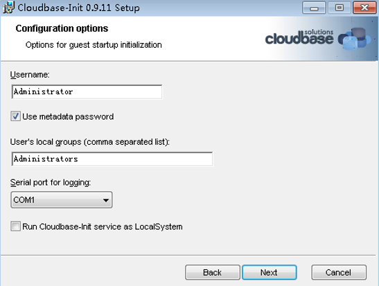

  1. 进入软件包存储路径“C:\software”,打开Cloudbase-Init工具安装包按照提示进行安装。
  2. 在“Configuration options”界面,按照图20所示进行配置。
    图20 Configuration options
    图片中的版本号仅供参考,请以实际情况为准。

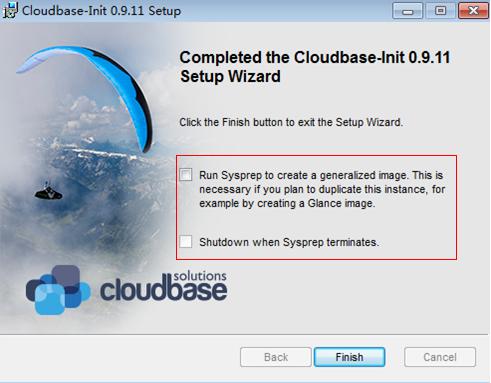

  3. 配置完成后,取消勾选如图21所示选项。
    图21 Finish
  4. 单击“Finish”,完成安装。
