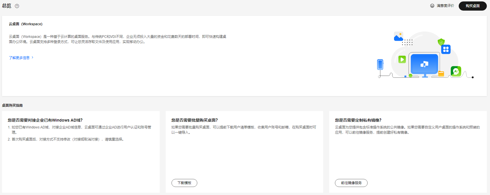

未开通服务总览页面
未购买桌面时,在“总览”页面,您可以了解什么是云桌面和桌面购买指南,如图1所示。
图1 总览信息

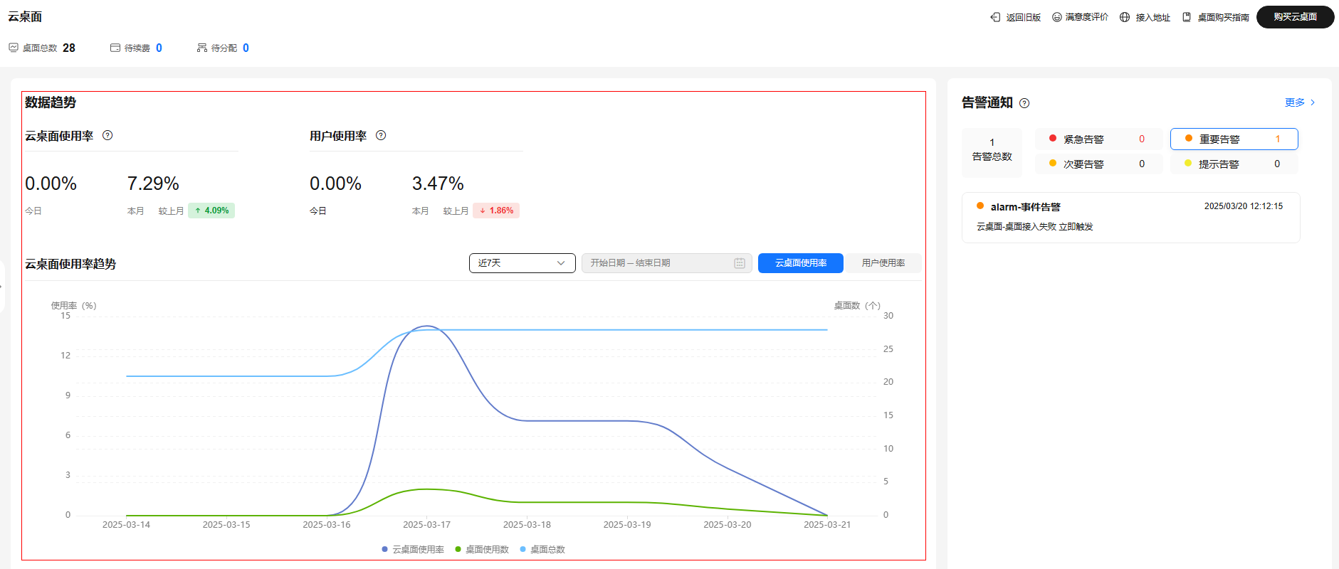

已购买桌面后,在“总览”页面,您可以查看云桌面的数据趋势、告警通知、云桌面监控信息等。
  • 数据趋势中您可以查看云桌面使用率、云桌面使用率趋势图、用户使用率等统计信息,详细数据趋势如图2所示,状态说明如表1所示。
图2 数据趋势
表1 状态说明
状态类型
说明
云桌面使用率
表示查看具体时间段的云桌面使用率、桌面使用数、桌面总数统计,可根据今日、近7天、近30天和自定义时间段查看。
说明:
  • 今日:桌面使用数/总桌面数。
  • 本月:日使用率按月求平均值。
  • 桌面使用数:包含时间段内正在使用的桌面和已使用的桌面。
  • 查询到的桌面使用数:以小时为查询节点,则查询到的桌面使用数存在0~15分钟的延后,即实际显示的桌面使用数线为0~15分钟之前的整小时的桌面使用数;以天为查询节点,则查询到的桌面使用数存在0~1小时的延后,即实际桌面使用数为0~1小时之前的整天的桌面使用数。
用户使用率
表示查看具体时间段的用户使用率、在线用户数、总用户数统计,可根据今日、近7天、近30天和自定义时间段查看。
说明:
  • 今日:在线用户数/总用户数。
  • 本月:日使用率按月求平均值。
  • 在线用户数:包含时间段内正在使用的桌面和已使用过桌面的用户。
  • 查询到的在线人数非实时数据:以小时为查询节点,则查询到的在线人数存在0~10分钟的延后,即实际显示的在线人数为0~10分钟之前的整小时的在线人数;以天为查询节点,则查询到的在线人数存在0~1小时的延后,即实际显示的在线人数为0~1小时之前的整天的在线人数。
  • 告警通知页面,您可以查看云桌面的告警总数、告警级别、告警信息等,如图3所示,详细告警信息单击“查看详情”跳转到云监控服务页面查看。

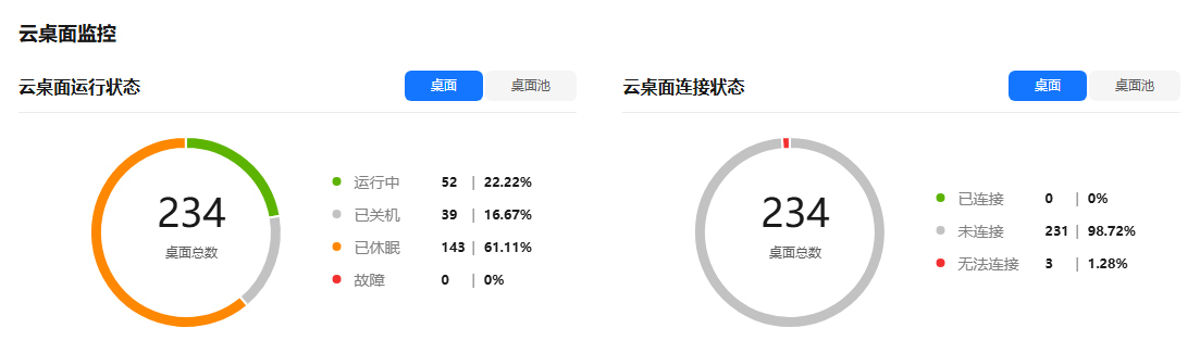

  • 云桌面监控信息页面,您可以查看云桌面/桌面池的监控状态,如云桌面/桌面池的运行状态、登录状态统计信息,如图4所示,具体状态如表2所示。
    图4 云桌面监控
    表2 状态说明
    状态类型
    状态
    说明
    云桌面运行状态
    运行中
    表示桌面处于良好的运行状态。
    已关机
    表示桌面处于关机状态。
    已休眠
    表示桌面处于休眠状态。
    故障
    表示桌面处于故障状态。
    云桌面连接状态
    已连接
    表示桌面正在被用户连接使用中。
    未连接
    表示桌面没有用户在连接使用。
    无法连接
    表示桌面注册状态异常,暂时无法连接。

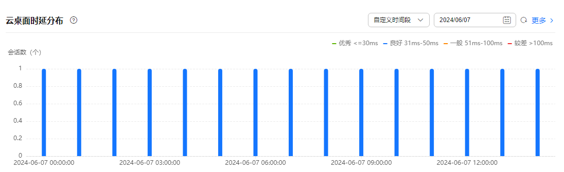

  • 云桌面时延分布,您可以查看云桌面时间范围内的时延分布统计数据趋势图,如图5所示,具体时延状态说明如表3所示。
    1. 云桌面时延分布统计值为云桌面会话的网络时延。
    2. 网络时延:终端设备到接入网关的往返时延,仅23.12.1.0及以上版本的客户端支持。
    3. 仅支持查看自定义任何一天的网络时延数据,可查看的时间范围:近30天。
    图5 云桌面时延分布
    表3 时延状态
    状态
    时延
    优秀
    <30ms
    良好
    31ms-50ms
    一般
    51ms-100ms
    较差
    >100ms
