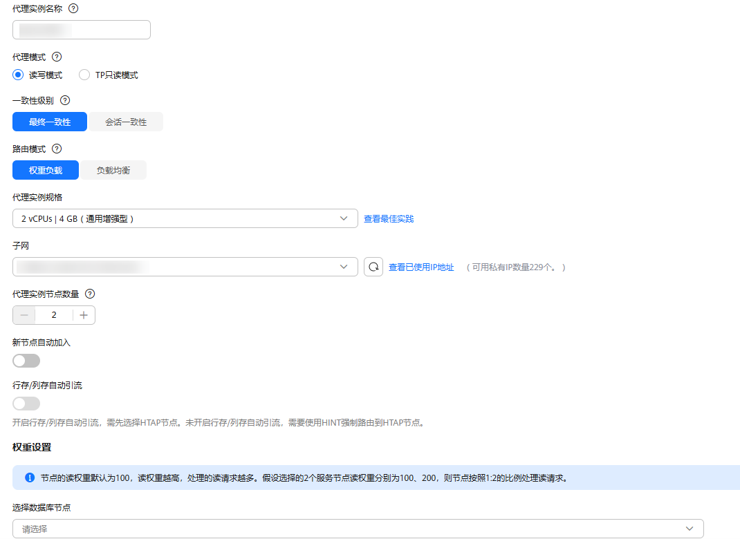

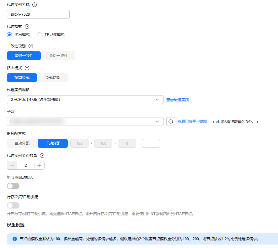

- 在新增代理页面,设置以下参数,并单击“立即购买”。 图1 新增代理
图2 权重设置
表1 数据库代理参数 参数名称
说明
代理实例名称
长度在4个到64个字符之间,必须以字母开头,区分大小写,可以包含字母、数字、中划线或下划线,不能包含其他特殊字符。
代理模式
TaurusDB数据库代理支持读写、TP只读和AP只读三种代理模式,可根据业务需要选择合适的代理模式。
- 读写模式:所有写请求只发往主节点,所有读请求按照读权重配比或者活跃连接数情况分发到已选节点。节点的读权重值默认为100。
- TP只读模式:不接收写请求。所有读请求按照读权重配比或者活跃连接数情况分发到已选只读节点,不会转发到主节点,即使主节点被选为服务节点。
- TP只读模式仅支持读请求业务,写业务请求会有异常提示。
- 在TP只读模式下,不支持DDL、DML操作和临时表操作。
- AP只读模式:不接收写请求。所有读请求按照读权重配比分发到已选节点。目前是公测阶段,如需使用,请提交工单。
- 路由模式只支持权重负载,AP节点权重不能全部为0。
- 不支持Binlog拉取功能。
- 不支持会话一致性,仅支持最终一致性。
- 不支持事务拆分。
- 不支持行列自动分流。
- 不支持会话连接池。
- 不支持ALT。
- 不支持新节点自动加入。
一致性级别
TaurusDB实例内核版本为2.0.28.1及以上时支持设置一致性级别。内核版本的查询方法请参见如何查看云数据库 TaurusDB实例的版本号。
数据库代理支持如下一致性级别:
- 最终一致性
开启数据库代理后,同一会话内,连续多次SELECT请求会根据权重配比,路由到不同的数据库节点,由于主节点与只读节点之间存在复制时延,并且各个只读节点的复制时延大小可能不同,可能会导致每次SELECT请求得到的结果存在差异,因此默认情况下,数据库代理只能保证数据的最终一致。
如果需要减轻主节点压力,让尽量多的读请求路由到只读节点,您可以选择最终一致性。
- 会话一致性
由于最终一致性可能会导致多次SELECT请求的结果存在差异,数据库代理进一步提供了会话级别的数据一致性,保证了在同一会话内,每次SELECT请求都可以获取到该会话中写入操作后的最新数据。
开启会话一致性需要数据库代理的内核版本为2.7.4.0及以上。
- 全局一致性
全局级别的数据一致性保证在不同会话内,数据一致,即写入数据后,立即执行查询类操作,能够准确查到修改后的数据。
建议在业务读多写少的场景下选择全局一致性。
全局一致性需要TaurusDB实例内核版本为2.0.57.240900及以上,还需要数据库代理内核版本为2.25.06.000及以上。
更多关于一致性级别的内容请参见修改TaurusDB代理的一致性级别。
路由模式
数据库代理支持如下路由模式:
- 权重负载:根据您设置的读权重比例分发读请求。
- 负载均衡:分为数据库节点的负载均衡模式和代理节点的负载均衡模式:
- 数据库节点的负载均衡模式:根据数据库节点的活跃连接数情况进行读请求分发,将读请求分发到活跃连接数较少的节点上。该模式需要保证数据库代理的内核版本为2.22.07.000及以上。
- 代理节点的负载均衡模式:代理侧自行进行计数,选择活跃连接数最少数据库节点优先进行读请求分发。该模式需要保证数据库代理内核版本为2.26.09.000及以上。
- 可用区就近负载:根据可用区匹配,代理节点将读请求优先分发到同一可用区的数据库节点。
更多关于路由模式的内容请参见修改TaurusDB代理的路由模式。
代理实例规格
根据实际需要选择代理实例规格。
- 鲲鹏通用计算增强型:2 vCPUs | 4 GB、4 vCPUs | 8GB、8 vCPUs | 16 GB
- 通用增强型:2 vCPUs | 4 GB、4 vCPUs | 8 GB、8 vCPUs | 16 GB
子网
该功能当前是公测状态,如需使用,请提交工单。
开通数据库代理时可指定代理实例子网。如果TaurusDB实例所在子网为扩展网段,则不支持跨子网开启数据库代理,需要与TaurusDB实例在同一子网。
IP分配方式
支持自动分配和手动分配IPv4地址。
- 自动分配:开通数据库代理时TaurusDB会自动为您配置IPv4代理地址。
- 手动分配:您可以输入子网号段内未使用的IPv4地址,作为TaurusDB实例的代理地址。您可以单击“查看已使用IP地址”,查看已被使用的IP地址。
代理实例节点数量
默认为2个节点。最小支持2个节点,最大支持16个节点。
推荐代理实例节点数量 =(主节点CPU核数+所有只读节点CPU核数总和)/(4*代理实例CPU核数),计算结果向上取整。
可用区分配方式
支持选择可用区分配方式。
- 自动分配:随机分配代理节点所在可用区,优先与TaurusDB节点所在可用区保持一致。
- 手动分配:按照用户指定的可用区进行分配
节点可用区
选择代理节点的可用区。
新节点自动加入
开启新节点自动加入开关后,新增的只读节点会自动添加到该数据库代理实例中。
新节点权重
当路由模式为权重负载时,需要设置新节点的读权重。节点的读权重默认为100,读权重越高,处理的读请求越多。
行存/列存自动引流
自动分流功能开启后,数据库代理基于业务流入的SQL语句的实际执行代价来实现自动分流,从而实现SQL查询的最大性能。详细使用及约束请参见使用行列分流实现OLAP的复杂查询。
选择数据库节点
勾选需要加入到数据库代理中处理读请求的节点,列表中展示的节点包含TaurusDB节点(主节点、只读节点)和HTAP节点(BE节点、FE节点)。
