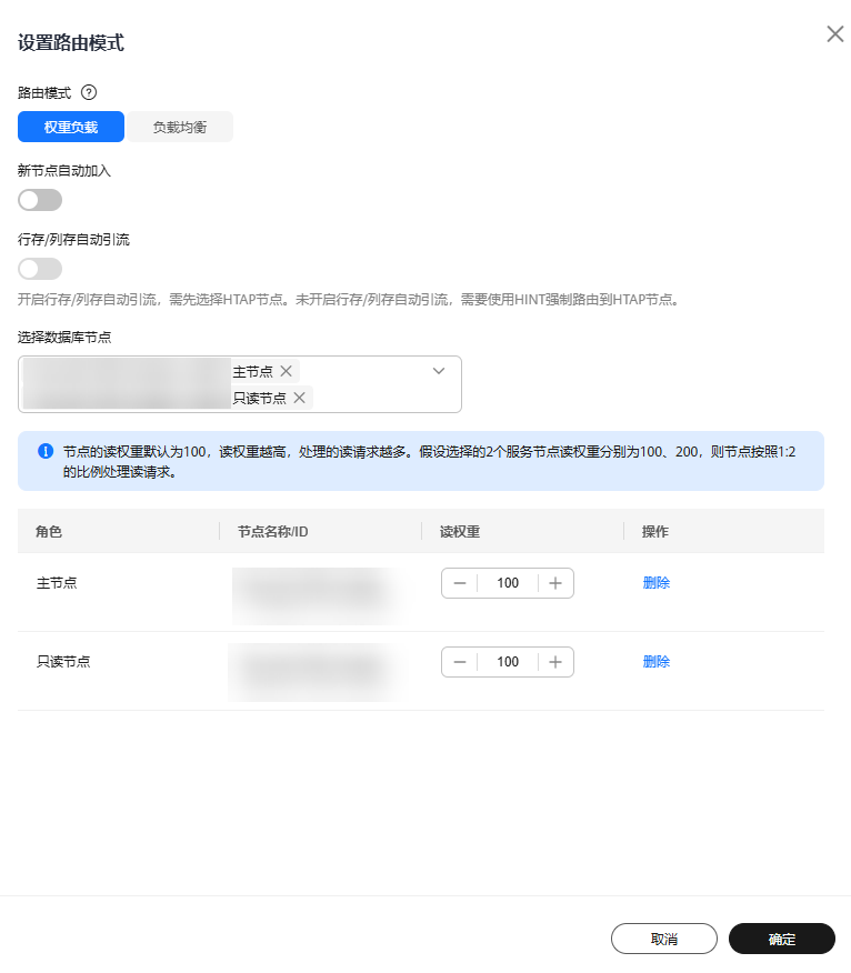

  6. 在“基本信息”页面,单击“路由模式”后的“设置”。
  7. 在弹框中修改路由模式。
    图5 修改路由模式
    表2 参数说明
    参数名称
    说明
    路由模式
    • 权重负载:根据您设置的读权重比例分发读请求。
    • 负载均衡(数据库节点):根据数据库节点的活跃连接数情况进行读请求分发,将读请求分发到活跃连接数较少的节点上。负载均衡模式不需要修改权重。
    • 负载均衡(代理节点):代理侧自行进行计数,选择活跃连接数最少数据库节点优先进行读请求分发。
    • 可用区就近负载:根据可用区匹配,代理节点将读请求优先分发到同一可用区的数据库节点。
    新节点自动加入
    开启后,新增的只读节点会自动添加到当前数据库代理实例中。
    路由模式为权重负载时,需要为新节点设置读权重。读权重默认为100,读权重越高,处理的读请求越多。
    选择数据库节点
    数据库代理的代理模式不同,分发读请求的目标节点不同。
    • 只读模式:所有读请求按照路由模式转发到已选只读节点,不会转发到主节点。
    • 读写模式:所有读请求按照路由模式转发到已选数据库节点。
  8. 单击“确定”,代理实例运行状态变为“设置代理实例路由模式中”,此过程大概需要几分钟。
  9. 修改完成后,代理实例运行状态变为“正常”,您可查看到路由模式已更新。
