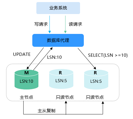

    数据库代理会记录每个数据节点的日志序号(Log Sequence Number,简称LSN),同时针对每一个会话也会维护对应的LSN,即Session LSN。当某个会话有数据更新操作执行完成时,数据库代理会根据当时主节点的LSN来更新对应的Session LSN,后续有读请求进来时,数据库代理会比较Session LSN以及各个数据节点的LSN,将请求发往LSN大于或等于Session LSN的数据节点,从而保证当前会话内,SELECT请求总能获取到上一次更新操作后的最新数据。
    开启会话一致性后,如果主节点与读节点复制时延较大,各个读节点LSN均小于Session LSN,会导致SELECT请求发送到主节点,从而增大主节点的压力。
    图1 会话一致性实现原理

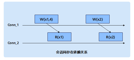

    会话一致性保证了同一个会话内,一定能够查询到读请求执行前已更新的数据,例如图2中读请求R(x1)依赖写请求W(x1, 4)的更新场景。但是在部分场景中,会话间也有依赖关系。例如图3中,Conn_2连接的R(x1)依赖Conn_1连接W(x1, 4)的更新数据,此时会话一致性无法保证查询结果的一致性,因此TaurusDB提供了全局一致性功能来解决该问题,保证在不同会话内,数据一致,即写入数据后,立即执行查询类操作,能够准确查到修改后的数据。

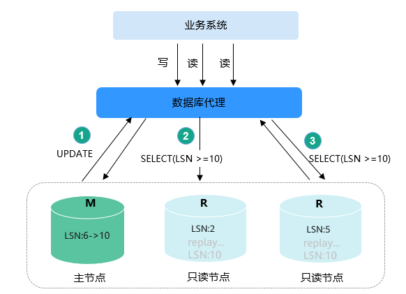

    TaurusDB利用很短的复制延时和共享式分布式日志存储技术,在纯内核层面提供了只读节点强一致性读服务。在全局一致性功能开启之后,当某一个会话的数据更新操作执行完成后,此时主节点的LSN会被更新为最新的LSN,后续读请求进来时,数据库代理会按照代理的路由模式直接路由到预期的节点上。由于存在主从复制延迟间隙,只读节点上当前LSN可能仍滞后于主节点。内核层面此时会立即加快只读节点的LSN推进,在毫秒级内完成只读节点和主节点的LSN同步。同步完成后,再对该读请求进行响应,保证读请求能够读到至请求发起时刻为止,任意一条已经完成更新的数据。
    如下图,当UPDATE语句下发到主机后,主机的LSN会从6推进到10,那么当下发到只读节点的第一个SELECT语句查询结果时,需要等备机的LSN从2推进到10后再返回最新结果;当下发到只读节点的第二个SELECT语句查询结果时,需要等备机的LSN从5推进到10后再返回最新结果。

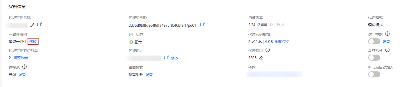

  5. 单击目标代理实例名称,在“实例信息”模块的“一致性级别”处,单击“修改”。

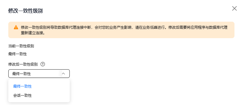

  6. 单击下拉箭头,选择对应的一致性级别。
