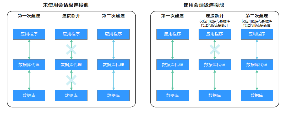

业务应用连接数据库代理执行请求时,代理需要连接数据库分发请求并获取执行结果。当业务为短连接业务时,会存在频繁的连接建立与销毁,造成数据库负载上升。
会话级连接池适用于短连接场景。当客户端连接断开时,系统会判断当前的连接是否为闲置连接。如果是闲置连接,系统会将该连接放到代理的连接池中并保留10秒,此保留时长不可修改。在客户端重新发起连接时,如果连接池中有可用的连接,则可直接使用,从而减少与数据库的建连开销。如果没有可用的连接,则按正常流程重新建立连接。
原理介绍
使用会话级连接池,可以减少短连接业务频繁建立连接导致数据库负载高。

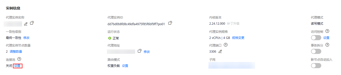

  6. 在“基本信息”页面,单击“连接池”后的“设置”。
    图1 设置连接池
  7. 在弹框中设置会话级连接池,单击“确定”,此过程大概需要几秒钟。
  8. 在当前页面查看连接池是否修改成功。
  7. 在弹框中设置关闭连接池,单击“确定”,此过程大概需要几秒钟。
  8. 在代理实例的基本信息查看连接池是否关闭。
