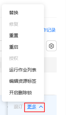

如下图所示,在单个节点的操作列,支持对单个节点进行删除、替换、修复、重置、重启、授权、开启高可用冗余、关闭高可用冗余等操作,具体介绍请参见修复Standard专属资源池故障节点。支持查看单个节点的运行作业列表,详情请见查看资源池节点运行作业列表。支持查看单个节点插件资源占用情况,详情请见查询插件组件。还支持编辑资源标签操作。
图3 单个节点操作

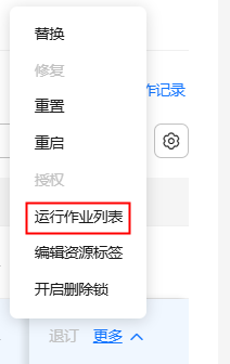

查看资源池节点运行作业列表
针对运行中的资源池节点,在资源池详情页面的“节点”页签,可以查看单个节点的运行作业列表。
单击节点操作列的“更多>运行作业列表”,可在弹框中查看当前节点下正在运行中的作业列表,可在搜索框中输入关键字搜索。
图4 查看资源池节点运行作业列表

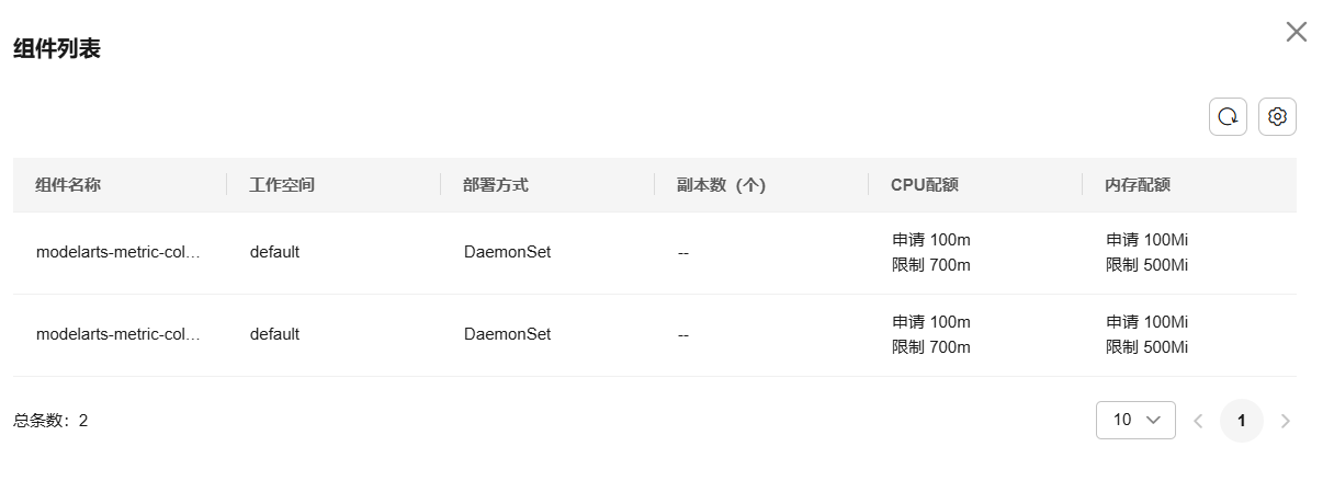

查询插件组件
在资源池详情页面的“节点”页签,可以查看当前节点的插件资源占用情况。
单击节点操作列的“更多>查询插件组件”,可在“组件列表”弹框中查看与插件相关的实例资源占用情况。
图5 组件实例列表

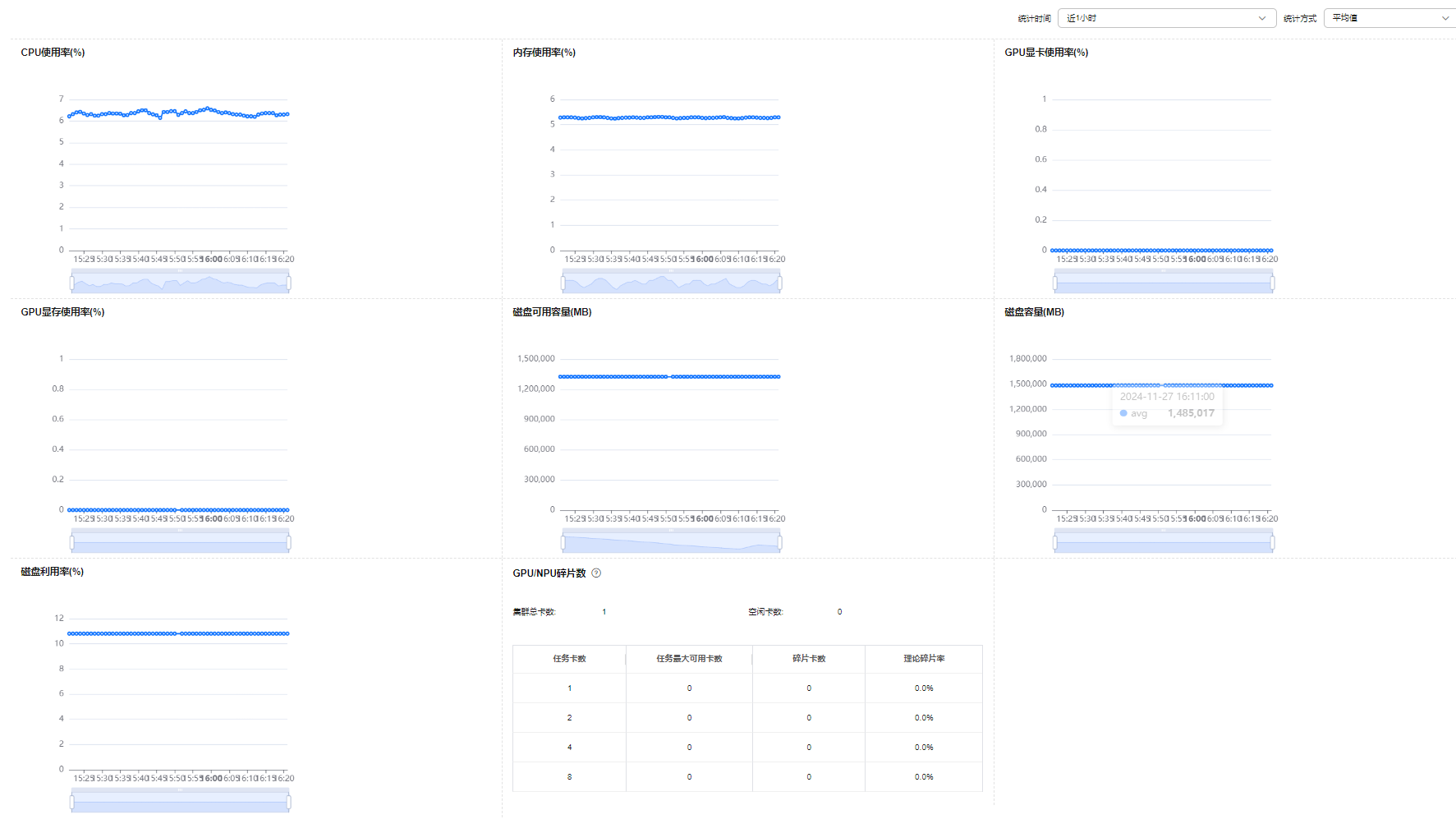

查看资源池监控
在资源池详情页,切换到“监控”页签。展示了CPU使用量、内存利用率、磁盘可用容量等使用情况,均以资源池的维度呈现。当资源池中有AI加速卡时,还会显示GPU、NPU的相关监控信息。
资料视图建议将统计周期设为7天内,周期过长时 AOM 指标量大可能导致查询延迟,请耐心等待。
图7 查看资源视图

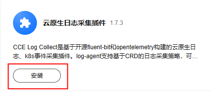

  1. ModelArts提供多种类型的插件,通过添加插件选择性扩展资源池功能,以满足业务需求。
  2. 在资源池详情页,切换到“插件”页签。可以查看资源池已安装和未安装的插件信息。
  3. 安装插件:在未安装插件列表中,选择待安装的插件,单击“安装”,配置相关信息,单击“确定”。具体配置信息请见管理Standard专属资源池插件
    图8 安装插件

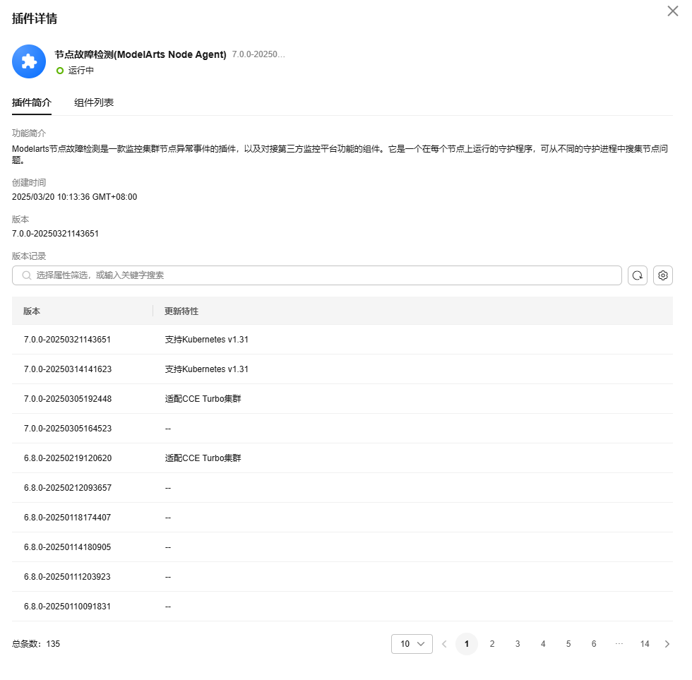

  1. 查看插件详情:单击插件名称,可查看插件详情,包括插件简介、组件列表等信息。
    图9 插件详情
