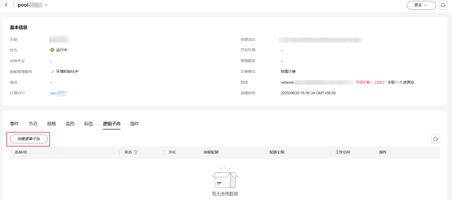

用户可以在ModelArts Standard专属资源池上拆分出逻辑子池,并设置每个子池的资源配额,包括保障配额和配额上限。拆分出逻辑子池后,训练、推理和开发环境的任务投递,需要投递在逻辑子池上,并受逻辑子池的配额约束,满足配额约束的任务才能被投递运行。
在资源池详情页,切换到“逻辑子池”页签。在逻辑子池列表中,您可以单击左上角“创建逻辑子池”创建逻辑子池,也可对已创建的逻辑子池做扩缩容、设置作业类型和删除操作。
如果需要将一个逻辑子池的资源迁移给另外一个逻辑子池,可以把其中一个逻辑子池删掉,然后对另外一个子池进行扩容操作。
创建逻辑子池
  1. 登录ModelArts管理控制台,在左侧菜单栏中选择“资源管理 > 标准算力集群 (Standard Cluster)”。
  2. 在资源池列表中,单击某一资源池名称,进入资源池详情页。
  3. 在资源池详情页,切换到“逻辑子池”页签。在逻辑子池列表中,您可以单击左上角“创建逻辑子池”。

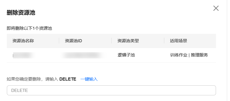

删除逻辑子池
针对已创建的逻辑子池,单击操作列的“删除”,在弹窗的输入框中输入DELETE,单击“确定”
