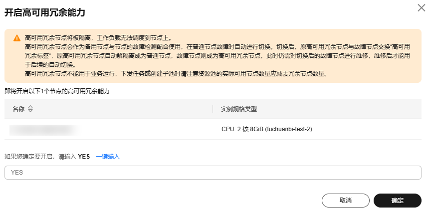

      挑选无业务节点作为高可用冗余节点使用,在资源池详情页,“节点”页签下,在想要开启高可用冗余的节点操作列,单击“更多 > 开启高可用冗余”,设置成功后,该节点状态为“备用节点”,鼠标移至状态处,显示“该节点已开启高可用冗余”
      如果想批量设置节点开启高可用冗余,可勾选多个节点后,单击列表上方的“开启高可用冗余”按钮实现批量开启。
      图3 开启高可用冗余能力

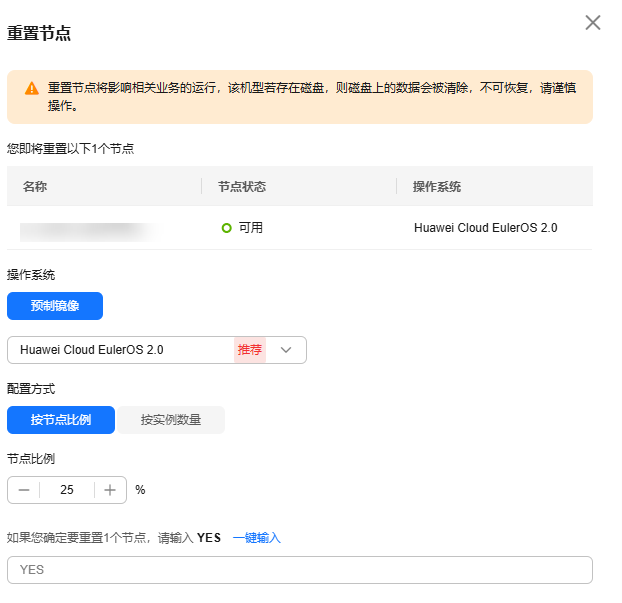

“节点”页签中提供节点重置的功能。单击操作列的“重置”,可实现对单个节点的重置。勾选多个节点的复选框,单击操作记录旁的“重置”按钮,可实现对多个节点的重置。
实例规格为“snt9b23”系列的NPU节点暂不支持重置节点。
下发重置节点任务时需要填写以下参数:
表1 重置参数说明
参数名称
说明
操作系统
选择下拉框中支持的操作系统。
配置方式
选择重置节点的配置方式。
  • 按节点比例:重置任务包含多个节点时,同时被重置节点的最高比例。
  • 按实例数量:重置任务包含多个节点时,同时被重置节点的最大个数。
图6 重置节点

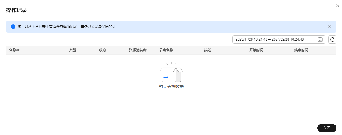

单击“操作记录”可查看当前资源池重置节点的操作记录。重置中节点状态为“重置中”,重置成功后,节点状态变为“可用”。重置节点操作不会收取费用。

图7 操作记录

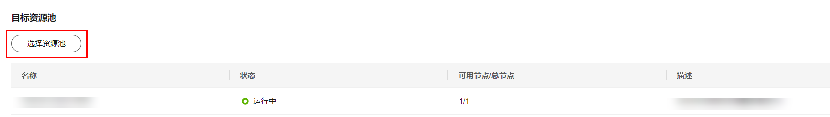

  2. “迁移节点”的页面,单击“选择资源池”
    图10 选择目标资源池

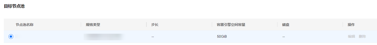

  4. 在目标节点池中,勾选节点待迁移的目标节点池,单击“下一步:规格确认”
    图11 选择目标节点池

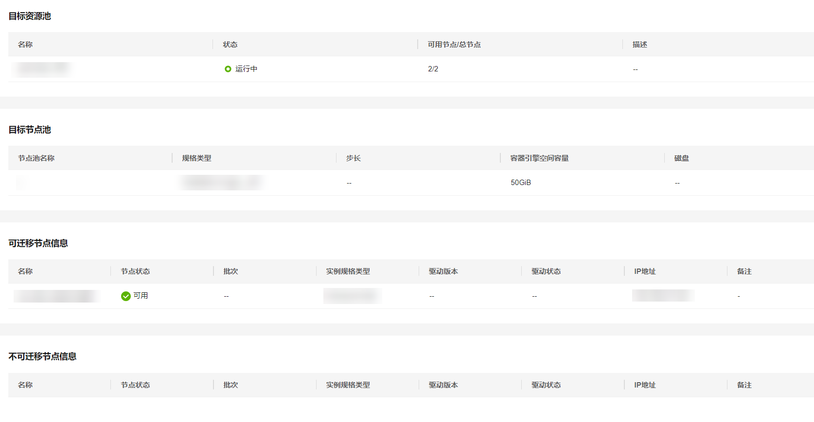

  5. 确认迁移节点的信息,单击“提交”
    图12 确认迁移节点信息
