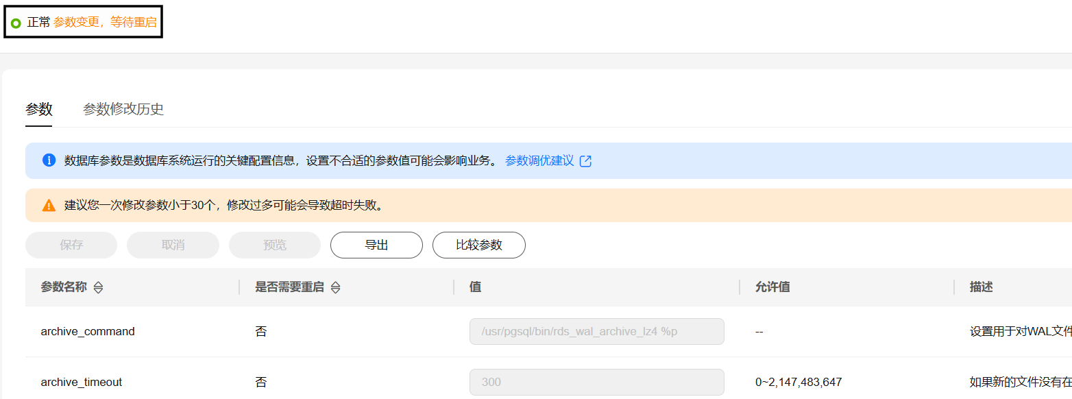

云数据库RDS服务的管理控制台显示与数据库实例关联的数据库参数模板的状态。例如,如果数据库实例未使用与其关联的数据库参数模板所做的最新更改,则云数据库RDS服务的管理控制台将显示状态为“参数变更,等待重启”。您将需要手动重启数据库实例,以使最新的参数更改对该数据库实例生效。

  4. 在左侧导航栏中选择“参数修改”,在“参数”页签修改相应参数。
    可进行的操作如下:
    根据参数列表中“是否需要重启”提示,进行相应操作:
    • 是:在实例列表中,查看“运行状态”,如果显示“参数变更,等待重启”,则需重启实例使之生效。
      • 修改主实例的某些参数(如果是主备实例,备实例的参数也会被同步修改),需重启主实例使之生效。
      • 修改只读实例的某些参数,需要重启该只读实例使之生效。
    • 否:无需重启,立即生效。
