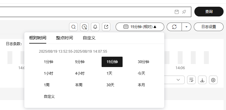

  3. 在“日志搜索”页面,您可以根据自己的实际需求,在时间范围选择框,单击“查询”,即可查看不同时间段的日志数据。
    图1 时间范围
    时间范围有三种方式,分别是相对时间、整点时间和自定义。您可以根据自己的实际需求,选择时间范围。
    • 相对时间:表示查询距离当前时间1分钟、5分钟、15分钟等时间区间的日志数据。例如当前时间为19:20:31,设置相对时间1小时,表示查询18:20:31~19:20:31的日志数据。
    • 整点时间:表示查询最近整点1分钟、15分钟等时间区间的日志数据。例如当前时间为19:20:31,设置整点时间1小时,表示查询18:00:00~19:00:00的日志数据。
    • 自定义:表示查询指定时间范围的日志数据。支持选择3个月的范围,白名单用户支持选择6个月的范围。如有需要,请提交工单申请。

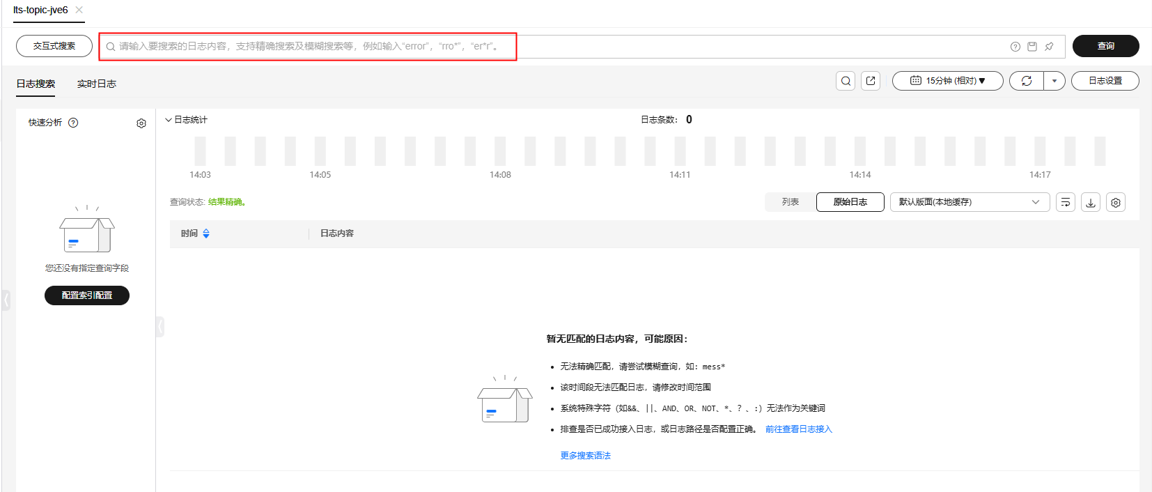

  4. 根据LTS搜索语法介绍在搜索框输入查询条件,用于日志数据的查看、简单搜索和过滤。
    1. 在页面搜索区域中,单击搜索框,输入待搜索的关键字,或在弹出的下拉框中选择待搜索的字段和关键词,单击“查询”,开始搜索。
      • 内置保留字段有appName、category、clusterId、clusterName、collectTime等,默认简化显示,并且hostIP、hostName、pathFile默认显示在最前面。更多内置保留字段请参考创建LTS日志索引
      • 结构化配置的字段按照key:value显示。
      • 日志搜索框内容过多时支持自动换行并多行显示。支持固定搜索框高度。
    2. 在页面搜索区域,使用键盘的"↑""↓"箭头,选择待搜索的关键字或搜索语法,单击Tab键选中后,单击“查询”,开始搜索。
    3. 对已创建快速分析的字段,单击选择字段可直接将其添加到页面搜索框中,进行搜索。请参考创建LTS快速分析开启快速分析。
      通过单击字段添加到搜索框中,如果是同一字段,则将直接替换该方式添加的字段,不会进行AND搜索;如果是不同字段,则对不同字段进行AND搜索。

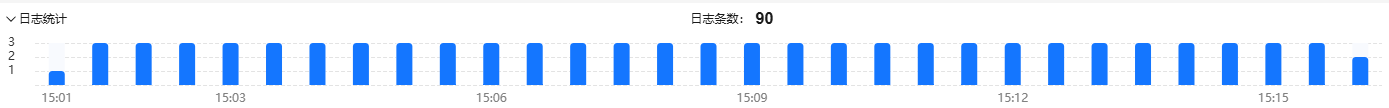

    1. 在日志统计下方,展示不同时间段的日志总条数柱状图,柱状图旁边显示日志条数刻度。
      图2 日志统计
      若使用了内嵌功能,支持设置收起或展开式日志条数统计图。关于内嵌参数请参考云日志服务地址

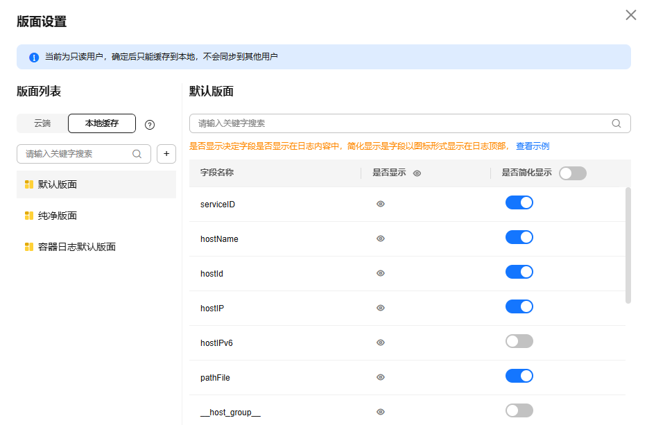

  7. 在日志搜索页面,支持设置日志数据的版面展示,主要设置字段是否显示或简化显示。
    1. 在下拉框单击编辑版面,进入版面设置页面,版面列表自带默认版面、纯净版面、容器日志默认版面,可以设置字段在版面是否显示。
      图3 编辑版面
      • 云端:适用于有写权限的用户,版面配置信息保存在云端。支持设置账号级别或用户级别的版面配置。
      • 本地缓存:适用于只有读权限的用户,版面配置信息缓存在本地浏览器。
    2. 在版本设置页面的版本列表下方,单击“+”新增自定义版面,设置版面名称和版面字段的可见性。
      图4 版面设置
      新创建的版面可以进行如下操作:
      • 编辑:单击可以编辑版面的显示名称。
      • 复制:鼠标悬浮上,勾选复制到本地缓存,或者勾选云端-账号级别或云端-用户级别,单击“确定”即可复制版面信息。
      • 删除:单击,单击“确定”即可删除版面信息。
        删除版面信息后无法恢复,请谨慎操作。
    3. 设置完成后,单击“确定”,返回下拉框显示新增的自定义版面。

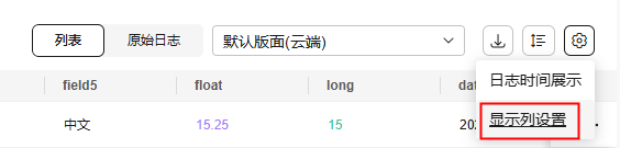

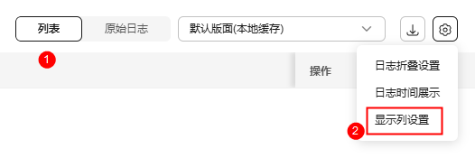

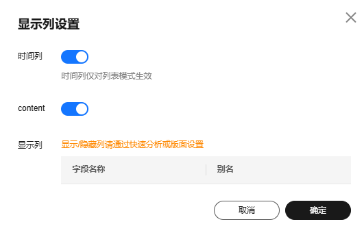

  8. 在“日志搜索”页面,选择列表,支持设置显示列。
    1. 选择列表展示日志时,鼠标悬浮在按钮上,单击“显示列设置”,在弹出的日志折叠设置页面中,设置显示列的信息。
      图5 显示列设置
    2. 时间列、content默认开启显示,在显示列下方,全量显示可见的字段名称,支持设置字段名称的别名,合理设置字段别名可以显著提高日志的可读性、可维护性和查询效率。设置完成后,单击“确定”。
      图6 显示列设置页面
    3. 您可以通过创建快速分析7显示或隐藏字段。

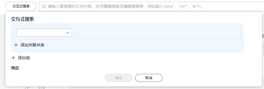

交互模式
使用交互模式之前,请确保日志正常上报,且已经完成结构化分析和索引配置。详细请参考使用ICAgent插件采集主机日志创建LTS日志索引
若用户在日志接入LTS时没有配置ICAgent结构化解析,可以单独给目标日志流配置ICAgent结构化解析或云端结构化解析。推荐使用ICAgent结构化解析的方式,更多内容请参考配置ICAgent结构化解析
交互式搜索适用于生成简单的搜索语句,操作简单,通过在界面上设置搜索条件和指定日志查询时的过滤规则,从而筛选日志中满足条件的记录。如果您需要使用更多的函数或者嵌套查询,请手动输入SQL语句。详细请参考SQL分析语法介绍
  1. 单击搜索框前面的“交互式搜索”,进入交互式搜索页面。
    图7 交互模式
  2. 在下拉框选择日志搜索的字段和条件,搜索框则会展示对应字段的值。根据业务需要,用户可以自定义设置搜索方式,添加关联关系或添加组进行搜索。
    • 下拉框显示的字段为索引配置字段、结构化字段、内置保留字段
    • 且(AND)表示在多个条件中需要同时满足所有条件才能成立。
    • 或(OR)表示在多个条件中只需满足其中一个条件即可。
    例如在界面上选择content、collectTime、category字段,设置不同的条件,随时可以预览搜索语句,如有问题,可以修改搜索条件,操作简单。
    (截图仅供参考,请以实际搜索结果为准)
    (content:"{\"write_traffic\":11,\"index_traffic\":133,\"storage\":17107}" AND collectTime=1728631667089) OR category:LTS

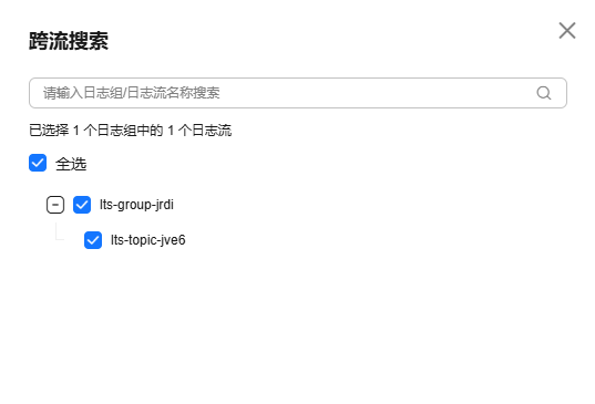

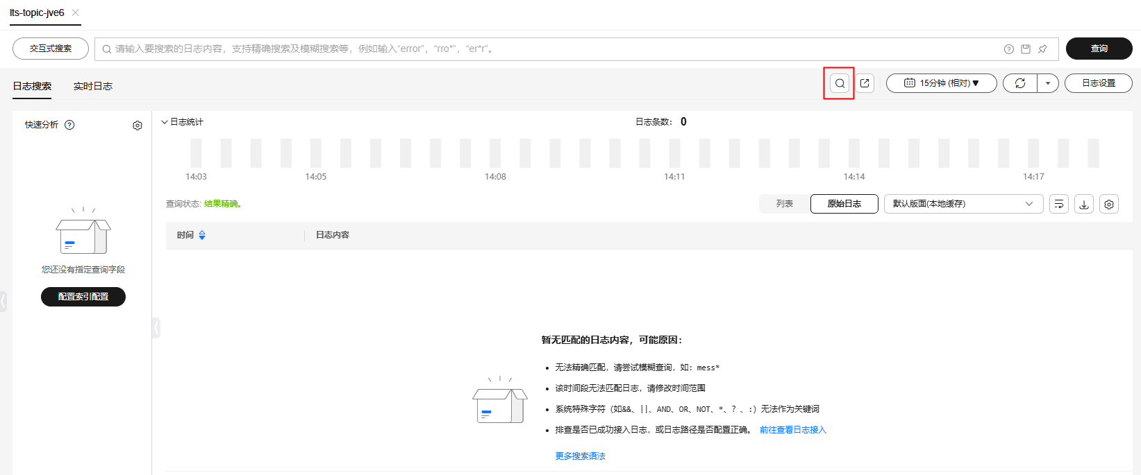

跨流搜索
在当前日志流详情页面,支持跨流搜索日志,即无需退出当前日志搜索页面,即可选择其他日志流搜索日志。
  1. 在当前日志流详情页面,单击
    图8 跨流搜索
  2. 在弹出的跨流搜索页面,选择需要搜索的目标日志流。
    图9 目标日志流
  3. 单击“确定”。
  4. 进入目标日志流详情页,根据业务需要参考搜索语法介绍进行搜索日志。
    若需要更换日志流,单击左上角跨流搜索旁边,在弹出的页面重新选择日志流进行搜索。
    图10 更换日志流
  5. 搜索完成后,单击右上角的“退出跨流搜索”,即可返回当前日志流搜索页面。
    • 当跨流搜索的日志流的分词配置不同时,会导致跨流日志关键词高亮不一致。
    • 最多可同时搜索50个日志流。
    • 仅支持搜索原始日志,暂不支持使用SQL进行统计分析。
    • 支持跨日志组选择日志流,但不支持跨区域选择日志流。
    • 跨流搜索选择多个索引配置不一致的日志流,例如A日志流配置了字段索引Key1,B日志流没有配置该字段,使用搜索语句Key1:xxx搜索日志时,仅能查看A日志流的相关日志,B日志流搜索日志失败,请根据界面报错提示修改后再重新搜索日志。
    • 在跨流搜索页面中,所选日志流的索引配置不同,可能会影响将日志信息“添加到查询”的功能。如有日志信息“添加到查询”后,自动填充的语句不符合要求时,可手动在搜索框中输入查询语句。
