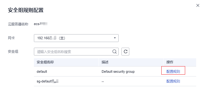

进入安全组规则配置页面
  1. 进入弹性云服务器列表页面。
  2. 单击管理控制台左上角的,选择区域和项目。
  3. 在待配置安全组规则的弹性云服务器的“操作”列,单击“更多 > 网络/安全组 > 安全组规则配置”。
  4. 在“安全组规则配置”页面的安全组列表中,单击待配置安全组规则的安全组“操作”列的“配置规则”。
    图3 配置规则
