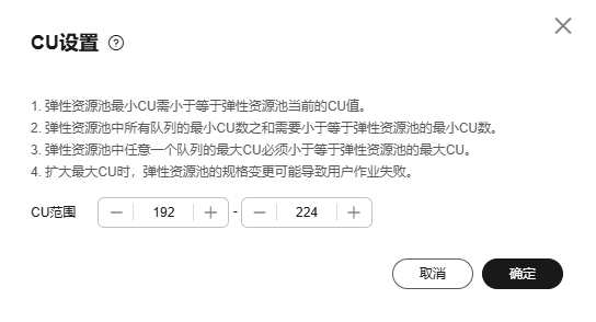

  1. 在左侧导航栏单击“资源管理 > 弹性资源池”,可进入弹性资源池管理页面。
  2. 选择要操作的弹性资源池,在“操作”列,单击“更多 > CU设置”。
  3. 在“CU设置”界面,“CU范围”参数中,左边为最小CU,右边为最大CU,根据情况分别设置。单击“确定”完成设置操作。

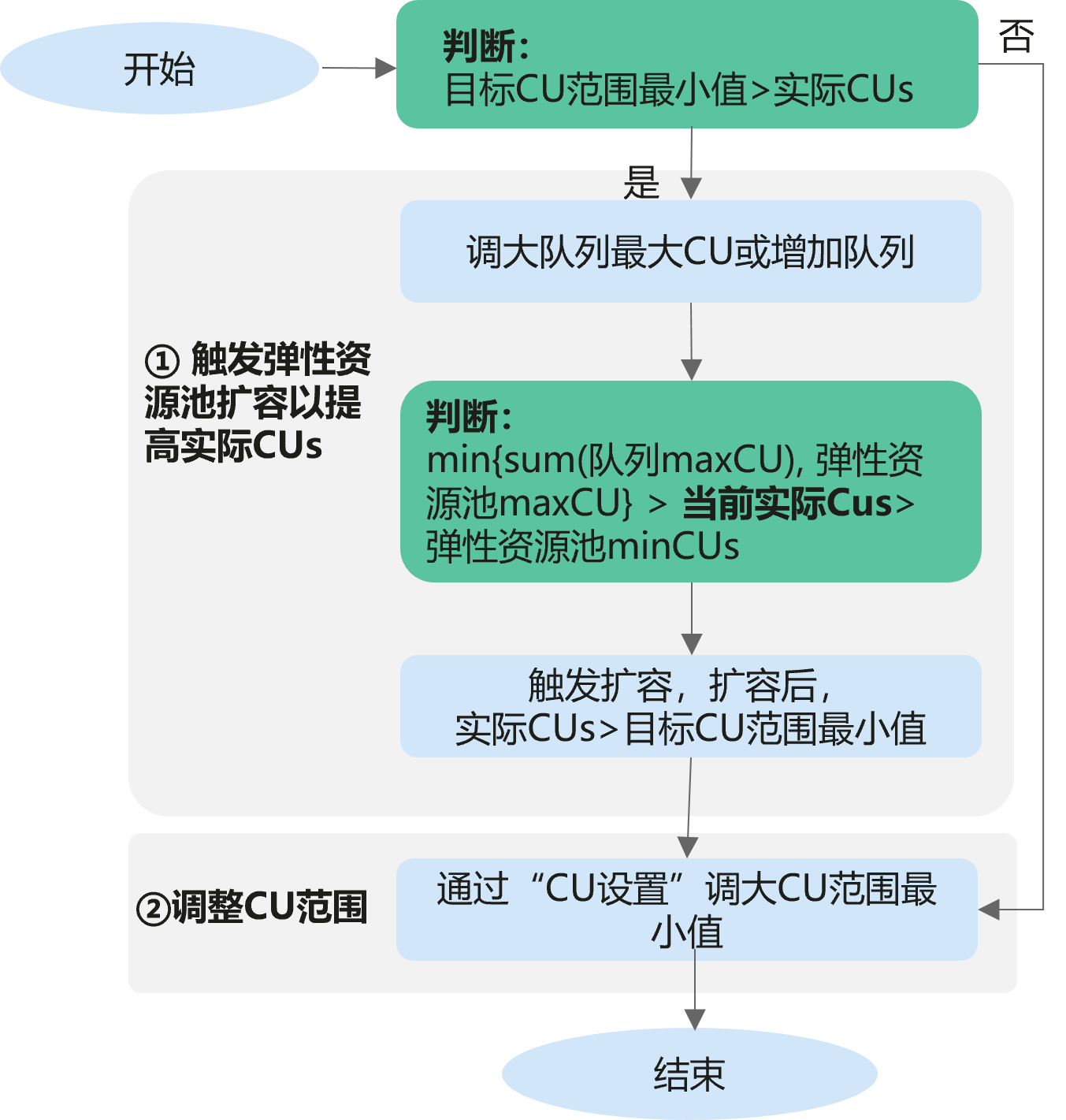

  • 基本原理:
    弹性资源池的CU范围的最小值必须小于等于实际CUs。如果想要将弹性资源池CU范围的最小值调高至超过当前实际CUs,必须先通过扩容调大实际CUs。
    调整CU范围的最小值时,如果目标CU大于CU范围最大值时,请先调大弹性资源池的最大CU。
    本例介绍目标CU小于等于CU范围的最大值的调整方法。
    1. 通过调整当前弹性资源池中队列的最大CU或增加队列,以增大弹性资源池的实际CUs,
    2. 再通过CU设置,调整CU范围的最小值等于目标CUs。
    图5 提高弹性资源池CU范围的最小值的流程图
  • 示例:
    • 初始状态如下:
      • 弹性资源池实际CUs:64CUs
      • 弹性资源池CU范围:64CUs - 96CUs
    • 目标:调整CU范围调整为 80CUs - 96CUs
      • 操作步骤:
        1. 调大队列最大CU或增加队列,使队列最大CU总和为80CUs,触发扩容。
        2. 扩容后,实际CUs=max{(min[sum(队列maxCU),弹性资源池maxCU]), 弹性资源池minCU} = max{(min(80, 96) ),64CUs}=80CUs。
        3. 通过“CU设置”调整CU范围为:80CUs - 96CUs。

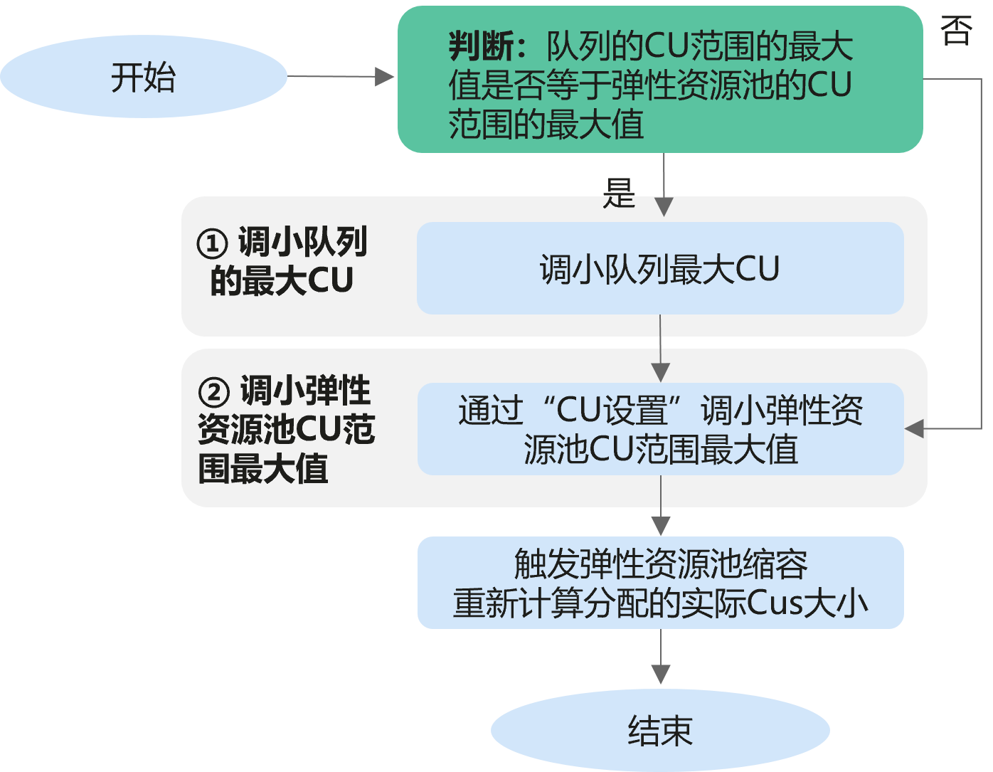

如果设置了队列的CU范围的最大值等于弹性资源池的CU范围的最大值,那么调小弹性资源池CU范围最大值时需要先调小队列的CU范围最大值。然后再通过CU设置调小弹性资源池CU范围最大值。
请注意:本例弹性资源池目标CU范围的最大值要大于当前弹性资源池CU范围的最小值,否则还需要先降低弹性资源池CU范围的最小值。
结合实际CUs的计算公式我们可以发现,调小队列的CU范围的最大值、调小弹性资源池CU范围最大值都会影响实际CUs的变化。请参考实际CUs计算公式。
所以当调小弹性资源池的CU范围的最大值后,可能会存在一段时间实际CUs大于弹性资源池的CU范围的最大值,但是在操作完成后的下一个整点,系统会按照实际CUs的计算公式重新计算实际CUs的大小,从而触发弹性资源池缩容。
图6 降低弹性资源池CU范围的最大值的流程图
  • 示例
    • 初始状态如下:
      • 弹性资源池实际CUs:96CUs
      • 弹性资源池CU范围:64CUs - 128CUs
      • 队列CU范围最大值:128CUs
    • 目标:调整CU范围调整为 64CUs - 80CUs
      • 操作步骤:
        1. 调小队列最大CU为80CUs。
        2. 通过“CU设置”调整CU范围:64CUs - 80CUs。
        3. 下一个整点触发弹性资源池缩容,实际CUs=max{(min[sum(队列maxCU),弹性资源池maxCU])= max{80CUs,64CUs}。

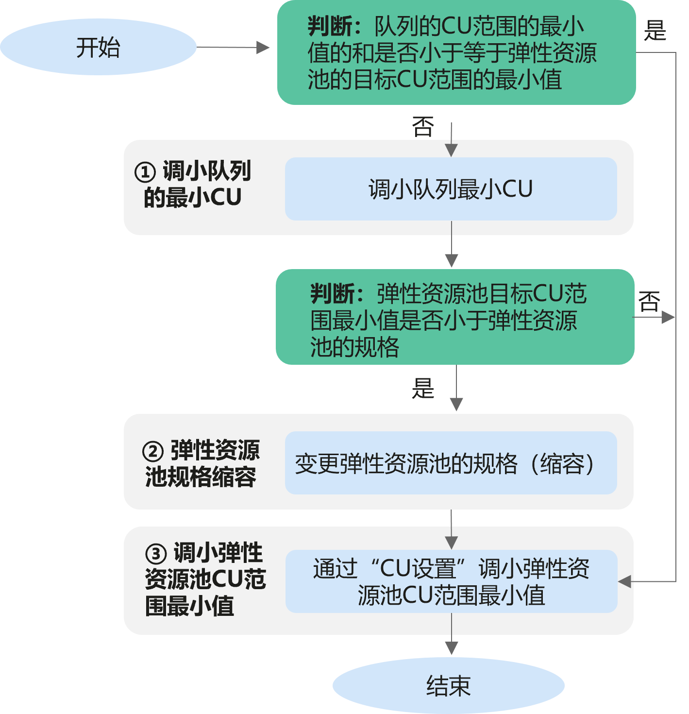

  • 包年/包月弹性资源池降低CU范围的最小值的基本原理
    包年包月计费模式的弹性资源池,在购买时,弹性资源池的CU范围的最小值和实际CUs都等于资源池的规格。
    弹性资源池CU范围的最小值的约束条件:
    • 弹性资源池CU范围的最小值大于等于所有队列CU范围最小值的和。
    • 弹性资源池CU范围最小值不能小于弹性资源池的规格。
    因此调小CU范围最小值的操作步骤如下:
    1. 先调小队列的CU范围的最小值。
    2. 变更弹性资源池的规格等于弹性资源池的目标CU范围的最小值。
    3. 调小弹性资源池CU范围最小值。
    如果变更后的弹性资源池的规格小于实际CUs,那么规格的部分按包周期计费,(实际CUs-规格)的部分按需计费。为了满足该场景下更优惠的计费,推荐您通过降低队列的最大CUs或删除队列或调小弹性资源池的最大CU,将弹性资源池的规格与实际CUs一致,则所有实际CUs按包周期计费,整体相比原来更优惠。详细操作指导请参考弹性资源池规格变更。
    图7 降低弹性资源池CU范围的最小值的流程图(包年/包月)

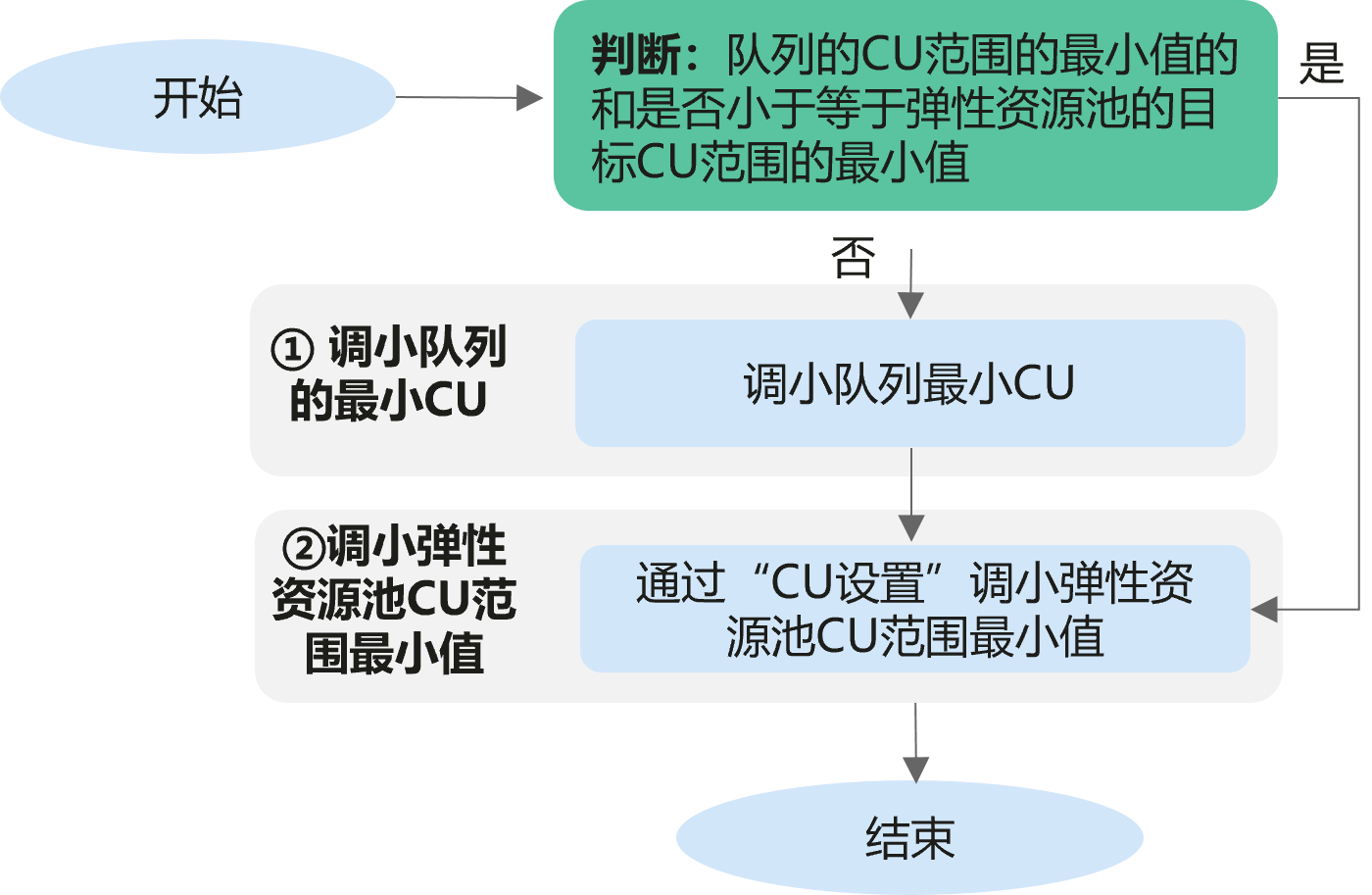

  • 按需计费的弹性资源池降低CU范围的最小值的基本原理
    弹性资源池CU范围的最小值的约束条件:弹性资源池CU范围的最小值大于等于所有队列CU范围最小值的和。
    因此调小CU范围最小值的操作步骤如下:
    1. 先调小队列的CU范围的最小值。
    2. 调小弹性资源池CU范围最小值。
    图8 降低弹性资源池CU范围的最小值的流程图(按需)
  • 包年包月弹性资源池示例:
    • 初始状态如下:
      • 弹性资源池实际CUs:64CUs
      • 弹性资源池规格:64CUs
      • 队列CU范围最小值的和:64CUs
    • 目标:调整CU范围调整为 32CUs - 128CUs
    • 操作步骤:
      • 调小队列最小CU的和为32CUs。
      • 变更弹性资源池的规格为32CUs。
      • 通过“CU设置”调整CU范围最小值:32CUs - 128CUs。
      • 此时实际CUs大于弹性资源池规格,其中规格部分的32CUs按包周期计费,(实际CUs-规格)后剩余的32CUs按需计费。
  • 按需计费弹性资源池示例:
    • 初始状态如下:
      • 弹性资源池实际CUs:64CUs
      • 队列CU范围最小值的和:64CUs
    • 操作步骤:
      1. 调小队列最小CU的和为32CUs。
      2. 通过“CU设置”调整CU范围最小值:32CUs - 128CUs。
