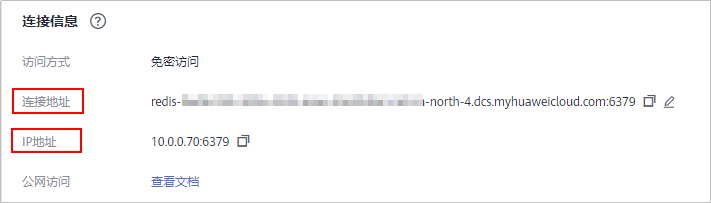

  5. 在“连接信息”区域获取实例的地址和端口。
    • 客户端通过内网访问Redis时,请使用“连接地址”或“IP地址”,如图1。关于使用域名地址(连接地址)还是IP地址连接实例,请参见应该选择域名还是IP地址连接Redis实例?。
      图1 获取实例连接地址
      • “连接地址”和“IP地址”后的信息即为该Redis实例的“域名地址:端口”和“IP地址:端口”。本文操作步骤中涉及实例端口时,统一以6379为例,连接实例时请根据实际情况替换。

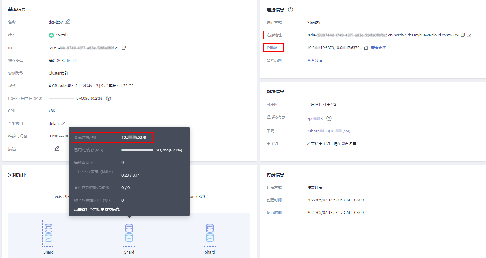

      • 客户端通过内网连接Redis时,{dcs_instance_address}参数的值可以为Redis实例“连接地址”、“IP地址”、及“实例拓扑”图中分片上的“节点连接地址”。获取方法,在控制台单击实例进入实例详情页面即可查看,如图2所示。
      • 如果实例已开启免密访问,则无需输入实例的访问密码 -a {password},如果忘记密码或需要重置密码请参考重置缓存实例密码。如果使用实例创建的ACL账号连接,实例密码需要配置为“账号名称:账号密码”,即 -a {username:password}。创建或查看ACL账号,请参见配置Redis ACL访问账号。
      • Cluster集群实例的“IP地址”字段中提供了多个IP,如图2所示。任意一个IP地址均可用于连接实例,在连接时,任选其中一个IP连接,都表示可以连接上集群实例,在进行数据读写时,key存储在哪个slot中,由Crc16(key) mod 16384的值决定。推荐配置全部IP地址,可靠性更强。
      • 如果使用如图2所示的实例拓扑图中分片上的“节点连接地址”连接Redis,可以直接连接到指定的分片。
        图2 获取Cluster集群实例连接地址
