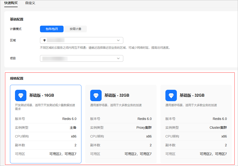

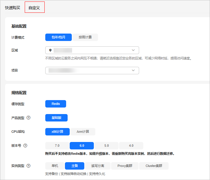

DCS控制台支持“快速购买”和“自定义”两种购买Redis缓存实例的方式。
  • 快速购买Redis实例:DCS提供了几种常用的Redis规格配置,如果其中有适合您业务需求的实例类型及配置,您可以通过此方式快速选择并购买。
  • 自定义购买Redis实例:如果您需要灵活的选择需要的实例类型和实例规格等信息,请通过自定义的方式进行购买。

  2. 选择“快速购买”的实例购买方式。
    图1 快速购买规格配置
  3. 选择“计费模式”。关于计费模式的详细说明,请参见计费模式概述。
  4. 在“区域”下拉列表中,选择靠近您应用程序的区域,可降低网络延时、提高访问速度。
  5. 选择“项目”,每个区域默认对应一个项目。
  6. 规格配置请从常见的几种规格配置中进行选择,配置说明请参考表2。
    表2 规格配置说明(快速购买)
    规格配置项
    配置说明
    产品类型-内存规格
    产品类型及内存规格。
    例如:基础版-16GB,为基础版产品类型,内存规格为16GB的实例。
    版本号
    Redis实例的版本号。不同Redis版本差异请参考Redis版本差异。
    实例创建后,Redis的版本不支持变更或升级。如需使用更高版本的Redis实例,需重新创建高版本Redis实例,然后将原有Redis实例的数据迁移到高版本实例上。
    实例类型
    快速购买的实例类型包含:主备实例、Cluster集群、或Proxy集群实例。不同实例类型的介绍请参考DCS实例类型。
    CPU架构
    快速购买方式下的CPU架构为x86类型。
    副本数
    副本指缓存实例的节点,副本数即缓存实例的节点数。副本数为2,即实例的节点数为2(一个主节点,一个备节点)。
    可用区
    快速购买的实例主节点和备节点所在的可用区。

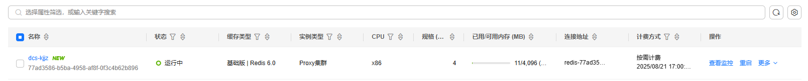

  15. 确认实例信息无误后,提交请求。
  16. 任务提交成功后,自动返回缓存管理页面,当新建实例的状态显示“运行中”时,实例创建成功。
    新创建的实例,在缓存管理页面的实例名称处会提示“NEW”。当实例创建超过48小时后,不再显示该提示。

  2. 选择“自定义”的实例购买方式。
    图3 自定义购买规格配置
  6. 规格配置,请参考表3配置实例规格。
    表3 规格配置说明(自定义购买)
    规格配置项
    配置说明
    缓存类型
    DCS仅支持购买Redis缓存类型。
    产品类型
    目前支持的产品类型为“基础版”。
    CPU架构
    CPU架构包含“x86计算”和“Arm计算”两种。
    推荐使用“x86计算”类型,部分Region已停售“Arm计算”类型。
    版本号
    当前DCS支持的Redis版本有:4.0、5.0、6.0和7.0。不同Redis版本差异请参考Redis版本差异。
    实例类型
    DCS支持的实例类型有:单机、主备、Proxy集群、Cluster集群、和读写分离。不同实例类型的特点和架构,请参考DCS实例类型。
    不同Region支持购买的Redis版本和实例类型有所不同,购买时请以控制台实际界面为准。
    可用区
    选择“可用区”。当“实例类型”为主备、读写分离、Proxy集群、Cluster集群时,可用区会分为“可用区”和“备可用区”,您需要分别为主、备节点设置可用区(AZ)。
    每个区域包含多个可用区,当前DCS支持将主备/读写分离/集群实例的主、备节点部署在不同的AZ内(一个实例的节点最多支持部署在两个AZ内),使节点间电力与网络均物理隔离。您可以将应用程序也进行跨AZ部署,从而达到数据与应用全部高可用。
    说明:
    • 当Redis主备/读写分离/集群实例进行跨可用区部署时,如果其中一个可用区故障,另一个可用区的节点不受影响。备节点会自动升级为主节点,对外提供服务,从而提供更高的容灾能力。
    • 由于实例跨可用区部署时网络访问效率略低于部署在同一可用区内,因此Redis实例跨可用区部署时,主备节点之间同步效率会略有降低。
    • 如果需要提高访问速度,可选择和应用同一个可用区。
    • 在“华南-广州”区域购买DCS实例时,因为该区域可用区1-5与可用区6-7的物理距离较远,为了防止内部访问时延较大,主备可用区不支持分别选择可用区1-5及可用区6-7。例如,主可用区选择了可用区1-5中的一个时,备可用区不支持选择可用区6-7。在其他区域下购买DCS实例时无此限制。
    副本数
    配置实例副本数。副本指缓存实例的节点。副本数为1表示实例没有备节点,副本数为2表示实例有备节点(一个主节点,一个备节点),副本数为3即实例有一个主节点,2个备节点。
    不同版本和实例类型,支持的副本数范围不同,请以控制台显示为准。单机实例不支持设置“副本数”。
    规格选择模式
    仅当实例类型为集群实例时,支持选择“规格选择模式”,只能选择一种模式,不支持同时定义分片容量和分片数。
    • 快速选择:无需定义单分片容量和分片数,从默认的实例规格中进行选择。
    • 自定义分片容量:先定义单分片的容量,再配置实例规格。
    • 自定义分片数:先定义分片数,再配置实例规格。
    实例规格
    在“实例规格”区域,选择符合您需求的内存规格。如需了解更多实例性能请参考实例规格。实例规格默认配额请以控制台显示为准。
    您如需增加配额,单击规格下方的“申请扩大配额”,即可跳转到工单管理界面提交工单,增加配额。

  15. 确认实例信息无误后,提交请求。
