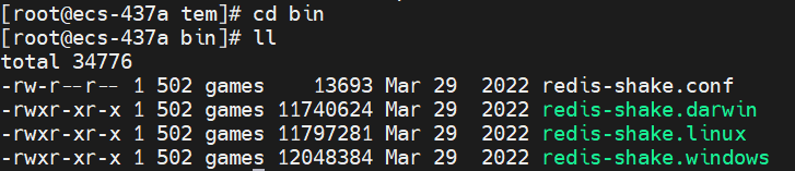

  1. 执行命令进入解压后的RedisShake文件目录。
    cd bin
