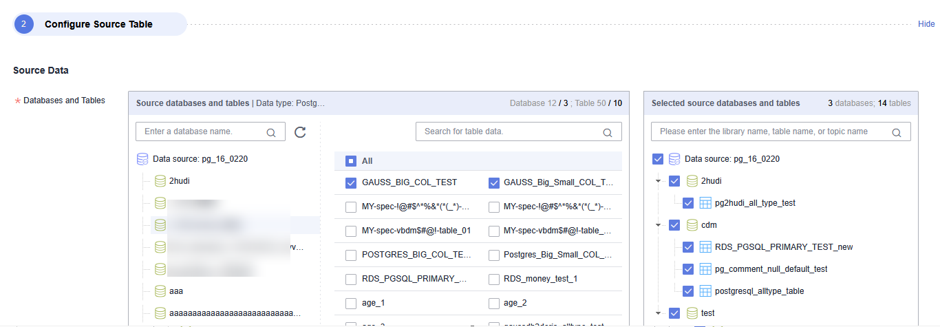

  6. 配置源端参数。
    各同步场景下选择需要同步库表的方式请参考下表。
    表5 选择需要同步的库表
    同步场景
    配置方式
    整库
    选择需要迁移的PostgreSQL库表。
    图4 选择库表
    库与表均支持自定义选择,即可选择一库一表,也可选择多库多表。

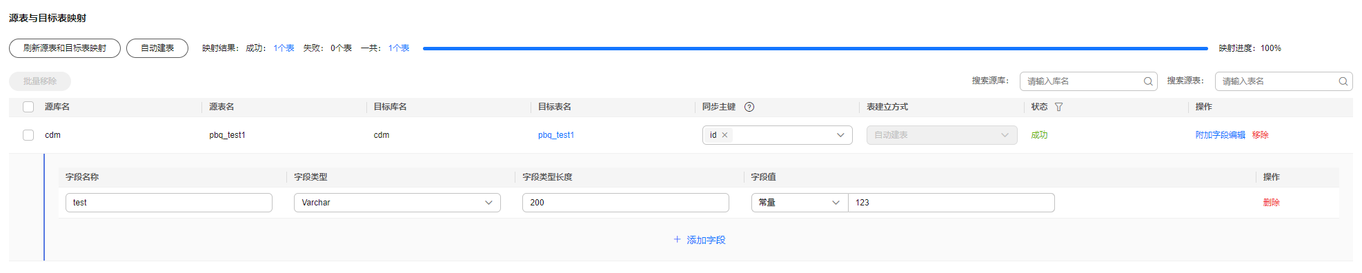

  8. 刷新源表和目标表映射,检查映射关系是否正确,同时可根据需求修改表属性、添加附加字段,并通过“自动建表”能力在目的端Hudi数据库中建出相应的表。
    图7 源表与目标表映射
    • 同步主键
      Hudi表必须设置“同步主键”,在源端为非主键表时,表映射会失败。

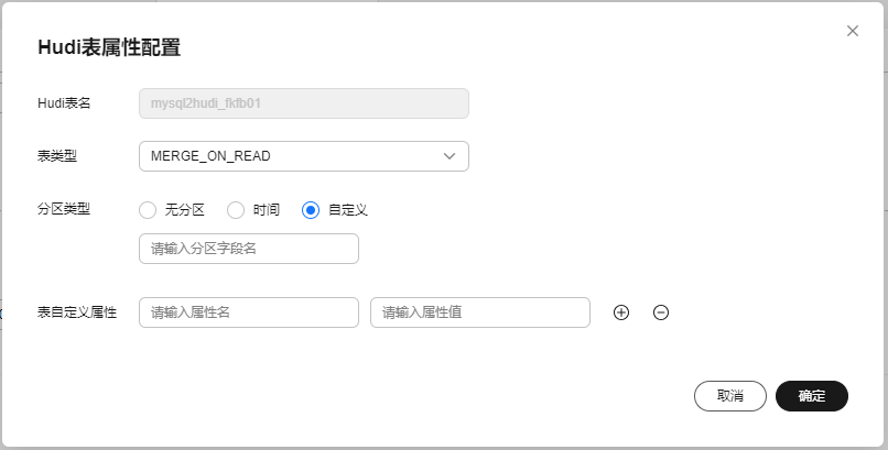

      单击操作列“表属性编辑”可配置Hudi表属性,包含表类型,分区类型及表自定义属性。
      图8 Hudi表属性配置
      • 表类型:Hudi的表类型,可选MERGE_ON_READ和COPY_ON_WRITE。
      • 分区类型:Hudi表分区类型,可选无分区、时间分区、自定义分区。
        • 其中时间分区需要用户指定一个源端字段名,选择一个时间转换格式。
          比如时间分区用户指定一个源端字段名src_col_1,选择一个时间转换格式,日(yyyyMMdd)、月(yyyyMM)、年(yyyy),自动建表时会在Hudi表默认创建一个cdc_partition_key的字段,系统会根据配置的时间转换格式将源端字段(src_col_1)的值格式化后写入cdc_partition_key中。
        • 自定义分区不支持timestamp类型的字段,使用timestamp类型的字段会导致作业失败。
      • 表自定义属性:支持通过参数配置单表的部分高级功能,参数详情可参考Hudi高级配置一览表。
    • 附加字段编辑:单击操作列“附加字段编辑”可为目的端的Hudi表中增加自定义字段,同时附加字段也会额外加入到Hudi表的建表中。用户可以在已有的源表字段基础上添加多个附加字段,并自定义字段名、选择字段类型、填写字段值。
      • 字段名称:目的端Hudi表新增字段的名称。
      • 字段类型:目的端Hudi表新增字段的类型。
      • 字段值:目的端Hudi表新增字段的取值来源。
        表9 附加字段取值方式
        类型
        示例
        常量
        支持数字、字母、中文、特殊字符。彩色表情字符可能导致作业提交失败,需谨慎使用。
        内置变量
        • 源端host ip地址:source.host。
        • 源端schema名称:source.schema。
        • 源端table名称:source.table。
        • 目的端schema名称:target.schema。
        • 目的端table名称:target.table。
        源表字段
        源表中的任一字段。
        配置附加字段的取值来源于源表字段时,请注意任务运行过程中不能修改对应源表字段的名称,否则可能导致作业异常。
        udf方法
        • substring(#col, pos[, len]): 截取源端col列的子串, 范围在[pos, pos+len)。
        • date_format(#col, time_format[, src_tz, dst_tz]): 将源端col列按time_format格式化, 可选转换时区。
        • now([tz]): 获取指定时区的当前时间。
        • if(cond_exp, str1, str2): 满足条件表达式cond_exp时返回str1, 否则返回str2。
        • concat(#col[, #str, ...]): 拼接多个参数, 可为源端列或字符串。
        • from_unixtime(#col[, time_format]): 将unix时间戳按time_format格式化。
        • unix_timestamp(#col[, precision, time_format]): 将时间转成unix时间戳,可显式定义时间格式及转换后精度,time_format时间格式要与源端保持一致。
