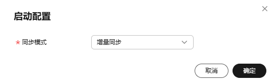

    提交成功后,单击作业开发页面“启动”按钮,在弹出的启动同步作业对话框按照实际情况配置同步位点参数,单击“确定”启动作业。
    图14 启动同步作业
    表11 启动同步作业参数
    参数
    说明
    同步方式
    • 增量同步:从指定时间位点开始同步增量数据。
    • 全量+增量:先同步全量数据,随后实时同步增量数据。
    • 从最近保存点同步:从上一次停止/自动保存的位点时间开始同步。
