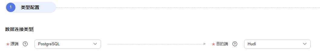

  2. 选择数据连接类型:源端选OpenGauss(也可以选择PostgreSQL),目的端选Hudi。
    图1 选择数据连接类型

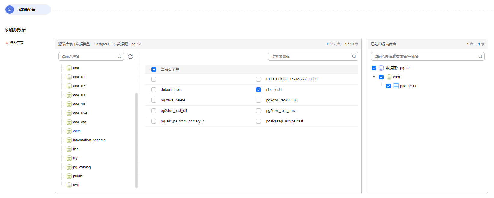

  6. 配置源端参数。
    各同步场景下选择需要同步库表的方式请参考下表。
    表5 选择需要同步的库表
    同步场景
    配置方式
    整库
    选择需要迁移的GaussDB库表。
    图4 选择库表
    库与表均支持自定义选择,即可选择一库一表,也可选择多库多表。

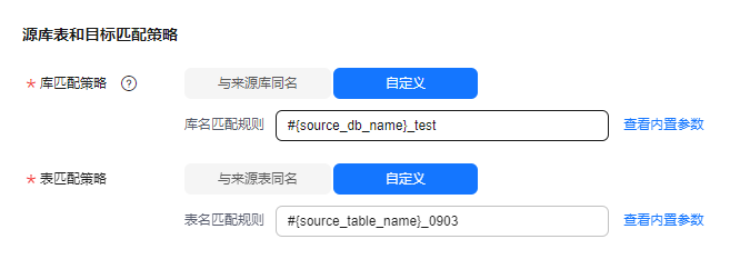

    • 源库表和目标匹配策略。
      各同步场景下源端库表和目标端库表的匹配策略请参考下表。
      表6 源库表和目标匹配策略
      同步场景
      配置方式
      整库
      • 库匹配策略。
        • 与来源库同名:数据将同步至与来源GaussDB库名相同的Hudi 库中。
        • 自定义:数据将同步至自行指定的Hudi Database中。
      • 表匹配策略。
        • 与来源表同名:数据将同步至与来源GaussDB表名相同的Hudi表中。
        • 自定义:数据将同步至自行指定的Hudi表中。
          图5 整库场景下源库表和目标匹配策略
          说明:
          自定义匹配策略时,支持用内置变量#{source_db_name}和#{source_table_name}标识来源的库名和表名,其中表匹配策略必须包含#{source_table_name}。

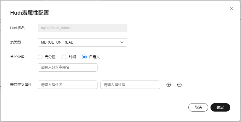

    • 表属性编辑
      单击操作列“表属性编辑”可配置Hudi表属性,包含表类型,分区类型及表自定义属性。
      图8 Hudi表属性配置
      • 表类型:Hudi的表类型,可选MERGE_ON_READ和COPY_ON_WRITE。
      • 分区类型:Hudi表分区类型,可选无分区、时间分区、自定义分区。
        • 其中时间分区需要用户指定一个源端字段名,选择一个时间转换格式。
          比如时间分区用户指定一个源端字段名src_col_1,选择一个时间转换格式,日(yyyyMMdd)、月(yyyyMM)、年(yyyy),自动建表时会在Hudi表默认创建一个cdc_partition_key的字段,系统会根据配置的时间转换格式将源端字段(src_col_1)的值格式化后写入cdc_partition_key中。
        • 自定义分区不支持timestamp类型的字段,使用timestamp类型的字段会导致作业失败。
      • 表自定义属性:支持通过参数配置单表的部分高级功能,参数详情可参考Hudi高级配置一览表。
