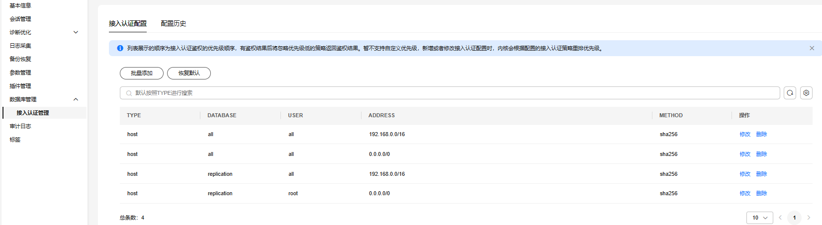

    远程连接权限的添加方法:
    • 方式一:
      在数据库前端页面直接配置“host all <user> 0.0.0.0/0 sha256”和“host replication <user> 0.0.0.0/0 sha256”。
      图1 配置host
    • 方式二:
      • 集中式:在源数据库的“gs_hba.conf”配置文件添加配置“host all <user> 0.0.0.0/0 sha256”和“host replication <user> 0.0.0.0/0 sha256”。
      • 分布式:在源数据库CN节点的“gs_hba.conf”配置文件添加配置“host all <user> 0.0.0.0/0 sha256”;在源数据库DN节点的“gs_hba.conf”配置文件添加配置“host all <user> 0.0.0.0/0 sha256”和“host replication <user> 0.0.0.0/0 sha256”。
      • 在源库使用系统管理员用户执行语句“select pg_reload_conf();”生效,或重启数据库实例生效。

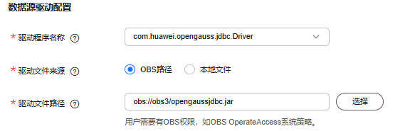

    • 使用RDS PostgreSQL创建gaussdb数据连接时,驱动名称选择com.huawei.opengauss.jdbc.Driver,使用opengaussjdbc驱动jar包,需要申请白名单,在GaussDB官方文档中搜索“获取驱动jar包”或“JDBC包、驱动类和环境类”,然后选择实例类型和数据库引擎版本对应的场景资料,参考文档获取驱动包。

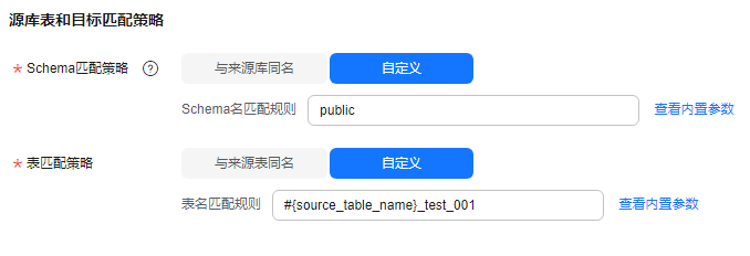

      • Schema匹配策略。
        • 与来源库同名:数据将同步至与来源GaussDB库名相同的DWS Schema中。
        • 自定义:数据将同步至自行指定的DWS Schema中。
      • 表匹配策略。
        • 与来源表同名:数据将同步至与来源GaussDB表名相同的DWS表中。
        • 自定义:数据将同步至自行指定的DWS表中。
          图7 整库场景下源库表和目标匹配策略
          说明:
          自定义匹配策略时,支持用内置变量#{source_db_name}和#{source_table_name}标识来源的库名和表名,其中表匹配策略必须包含#{source_table_name}。
