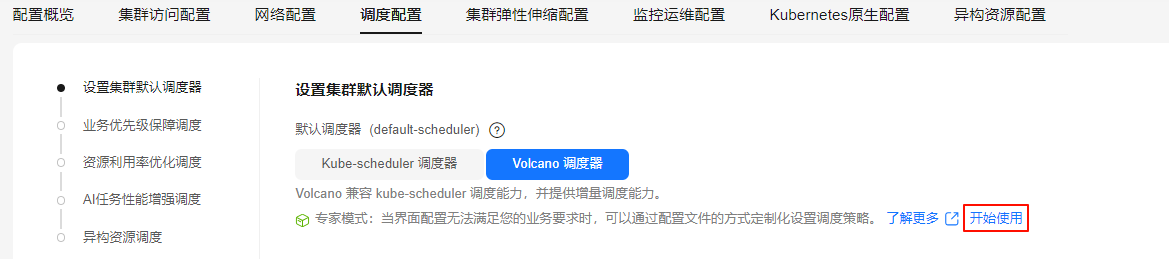

  4. 安装Volcano后,需要在“配置中心 > 调度配置”开启负载感知调度能力。
    1. 登录CCE控制台,单击集群名称进入集群。
    2. 在左侧导航栏中选择“配置中心”,在右侧切换至“调度配置”页签。
    3. 在“设置集群默认调度器 > 专家模式”中,单击“开始使用”。
      图1 “专家模式 > 开始使用”
    4. 在Volcano调度器配置中,负载感知调度能力默认关闭,需在“专家模式”中添加以下参数开启该功能。
      为达到最优的负载感知调度效果,可以选择关闭装箱(binpack)策略。装箱策略(binpack)根据Pod的Request资源信息,将Pod优先调度到资源消耗较多的节点,在一定程度上会影响负载感知调度的效果。多种策略的结合使用案例可参考资源利用率优化调度配置案例。
