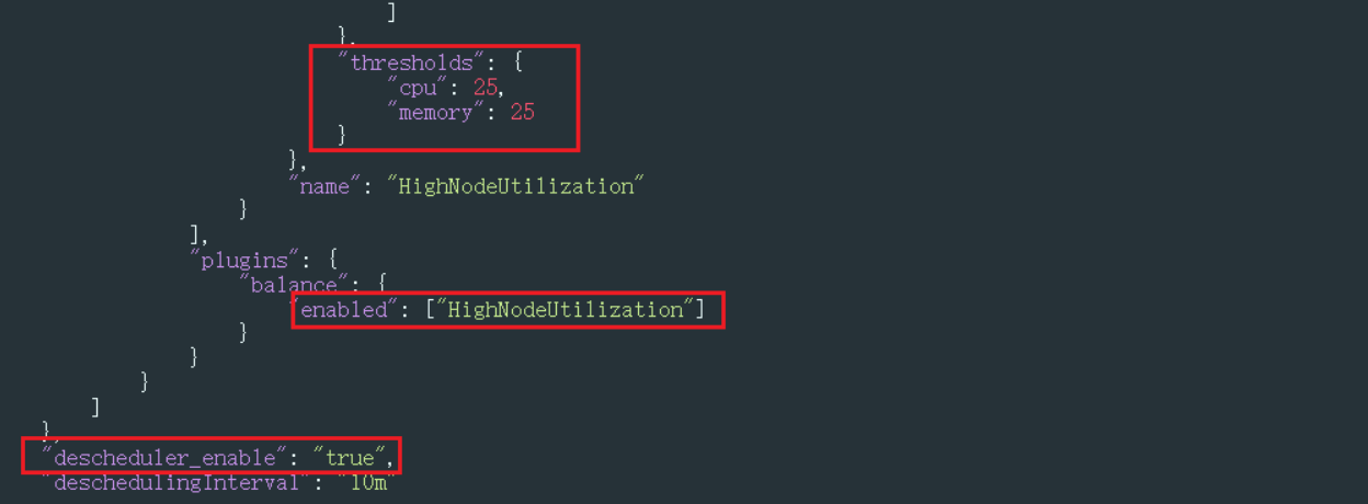

资源碎片整理策略(HighNodeUtilization)使用案例
  1. 单击集群控制台左侧导航栏的“节点管理”,查看集群之中的节点,发现存在部分分配率过低的节点。
  2. 单击左侧导航栏的“配置中心”,在“调度配置”页面,选择Volcano调度器找到对应的“专家模式”,单击“开始使用”。
  3. 编辑Volcano参数,设置CPU和内存的阈值为25。即表示节点的分配率小于25%时,该节点上的Pod会被驱逐。
  4. 设置该策略后,将192.168.44.152节点上的Pod迁移到节点192.168.54.65,达到碎片整理的目的。
